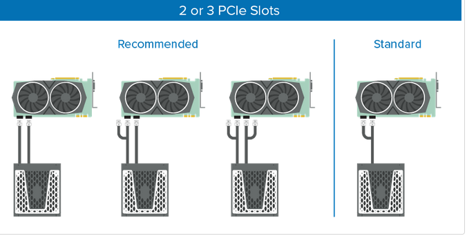

Und schön zwei Kabel zur Stromversorung der Karte nehmen vom Netzteil.
Wird aber womöglich anders gar nicht gehen.
Recommended - Empfohlen
