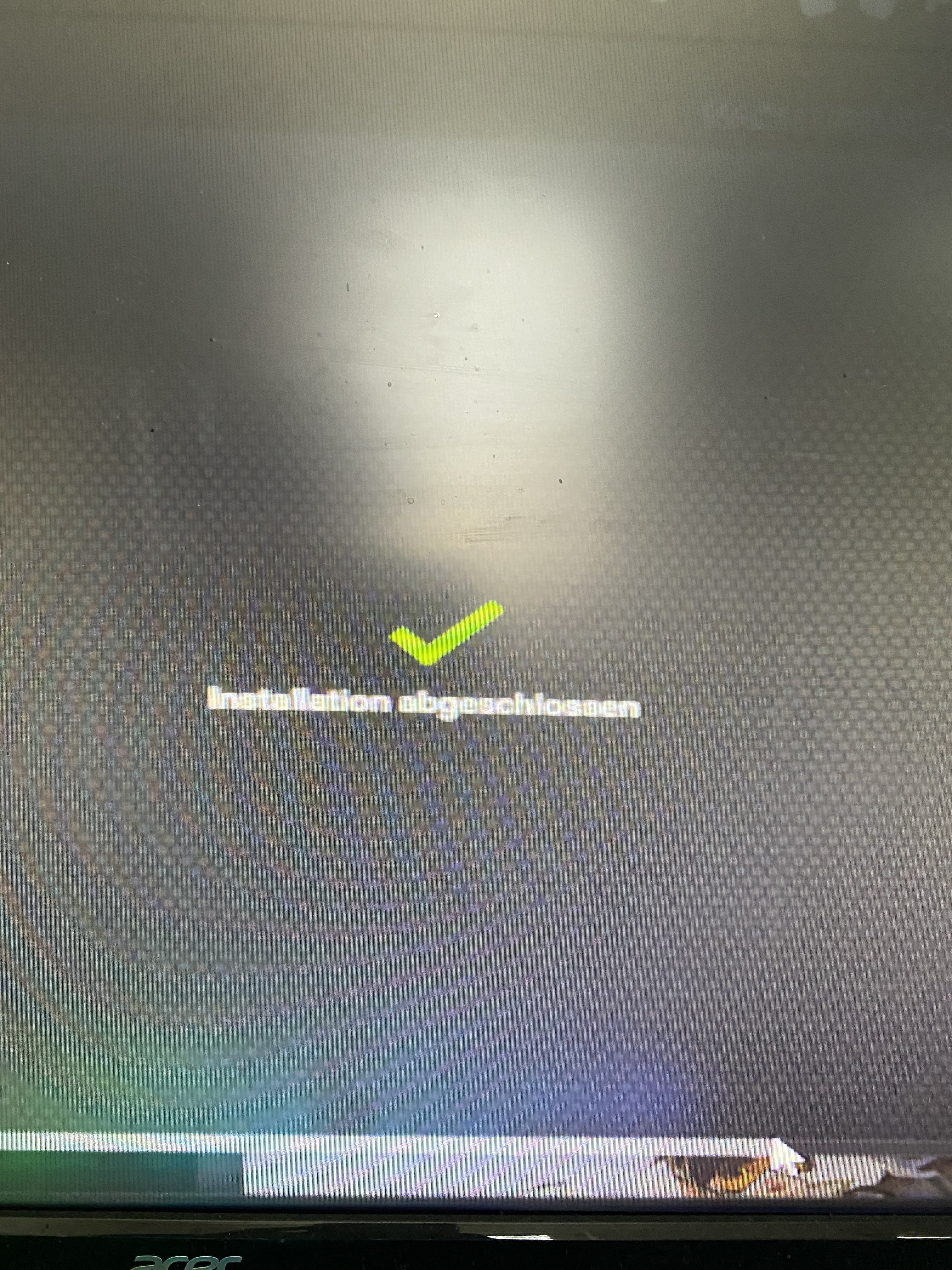

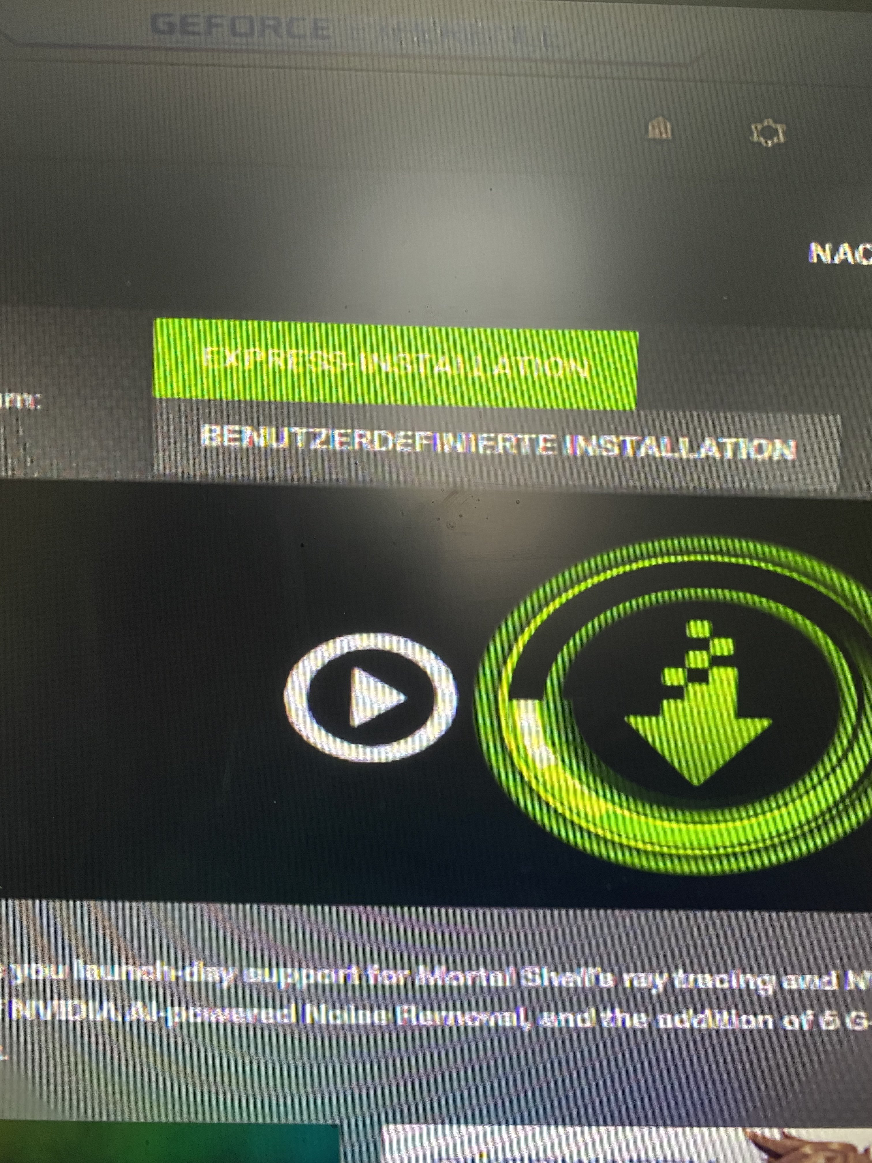

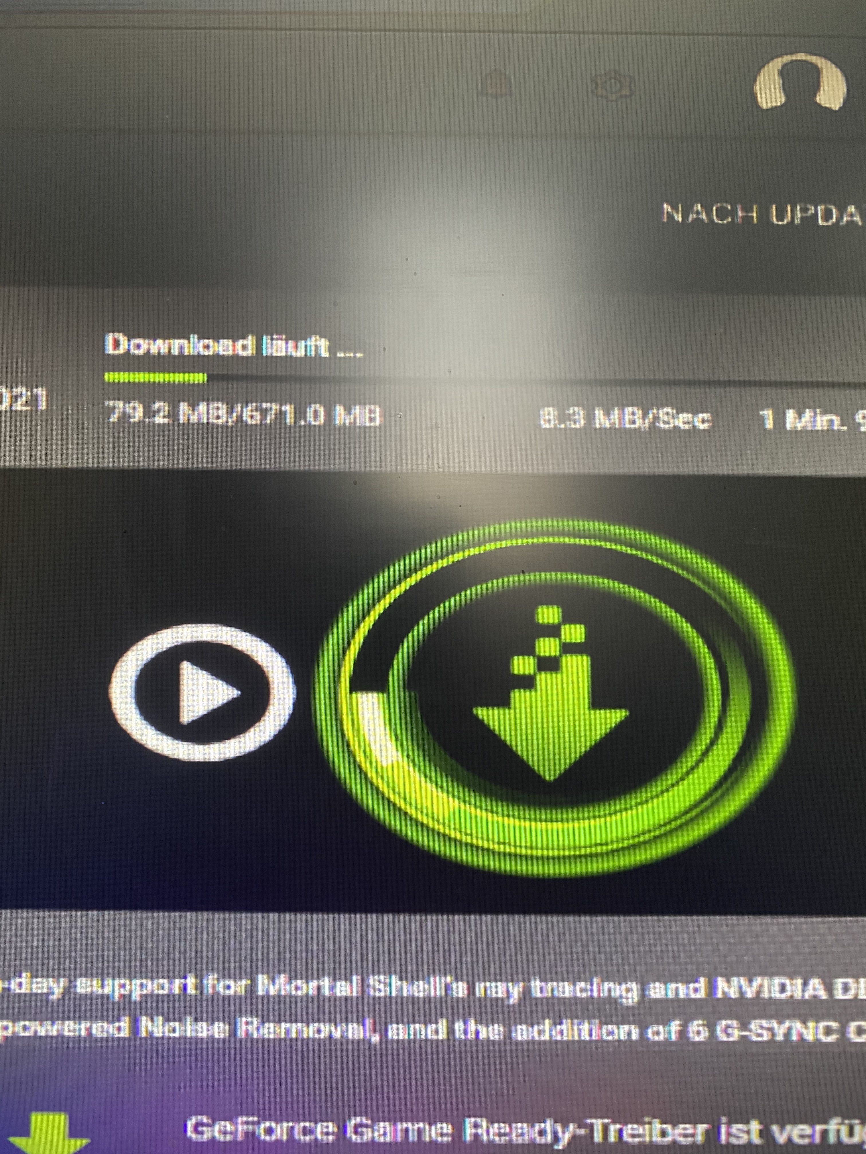

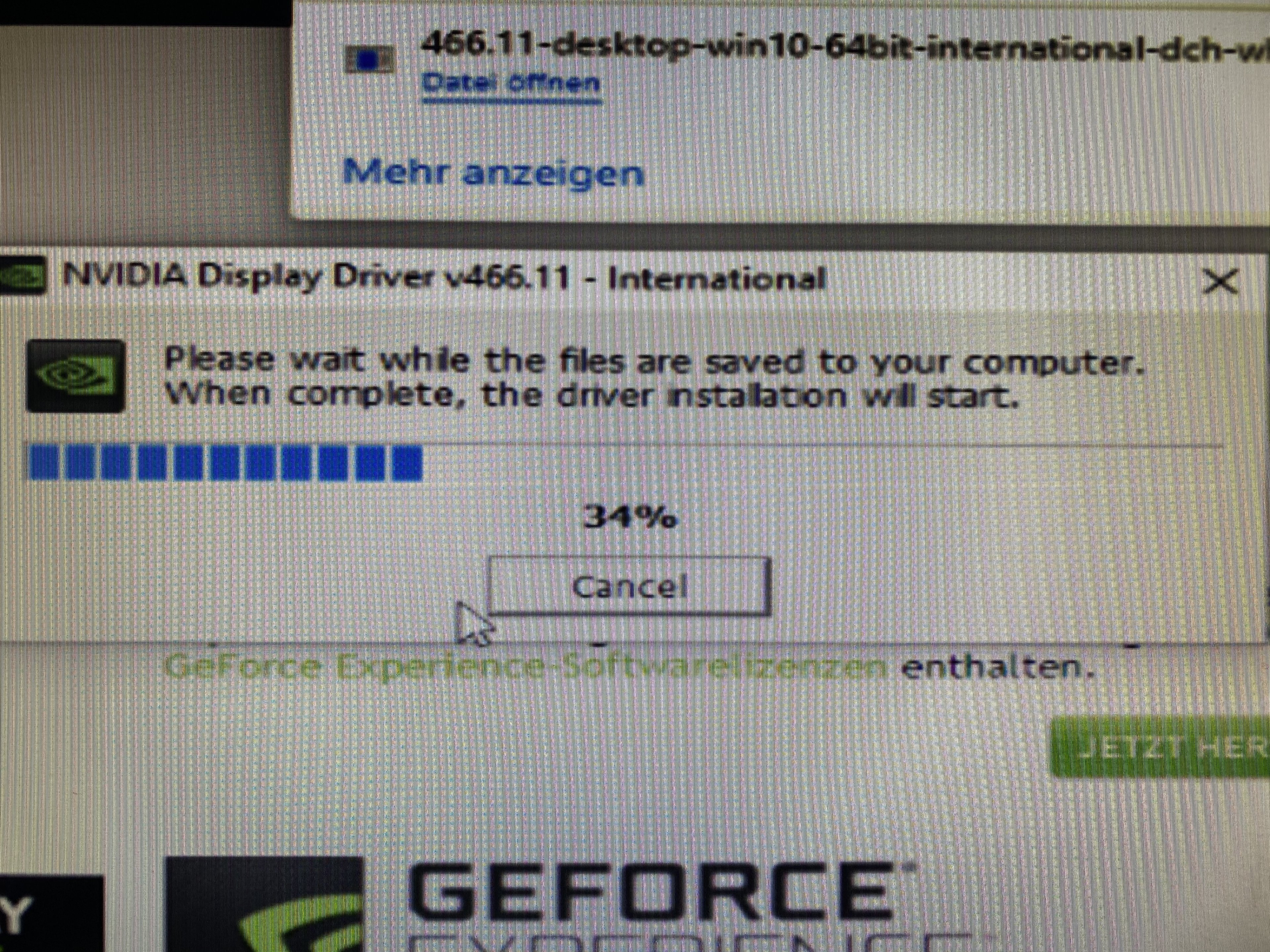

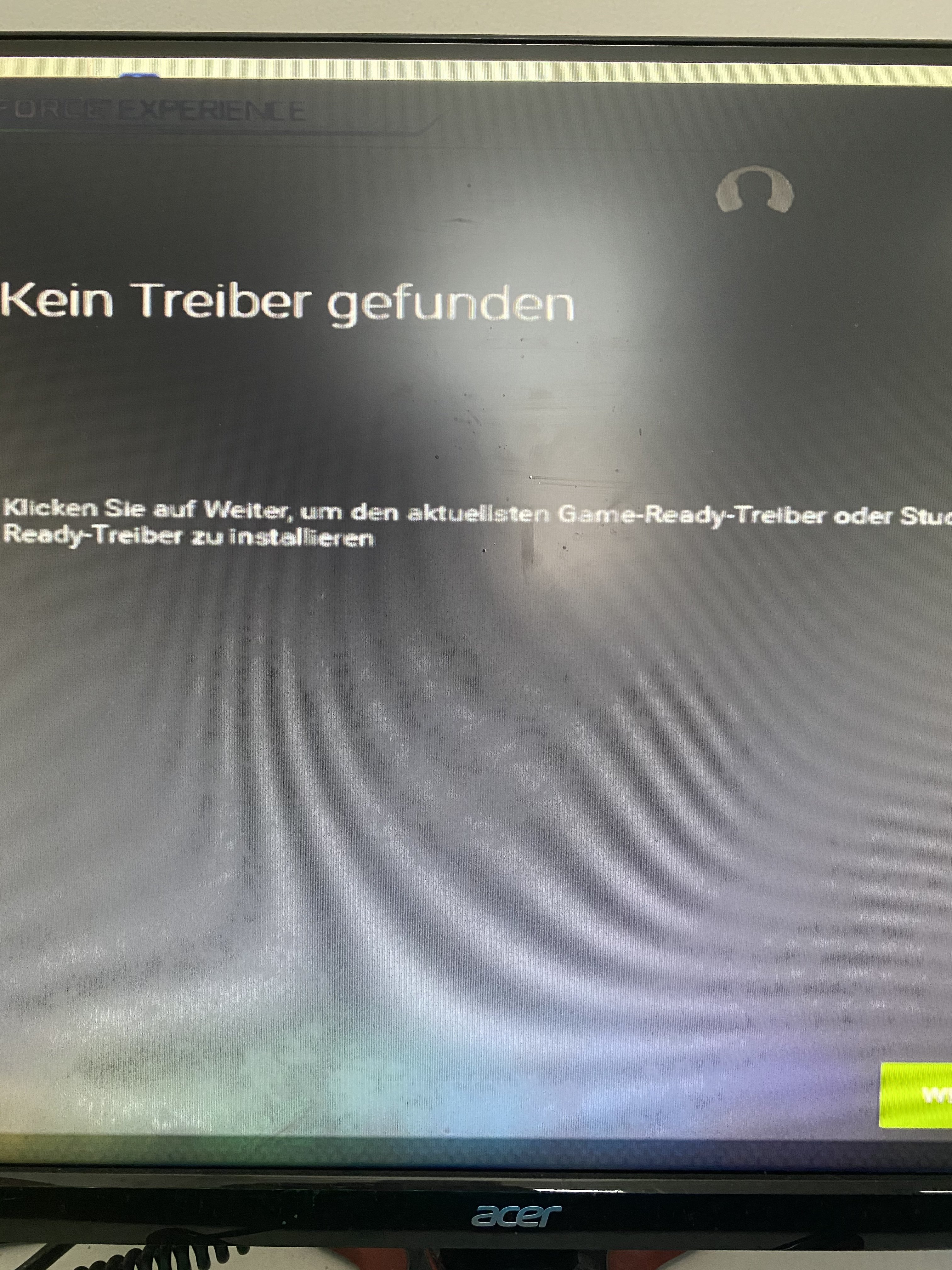

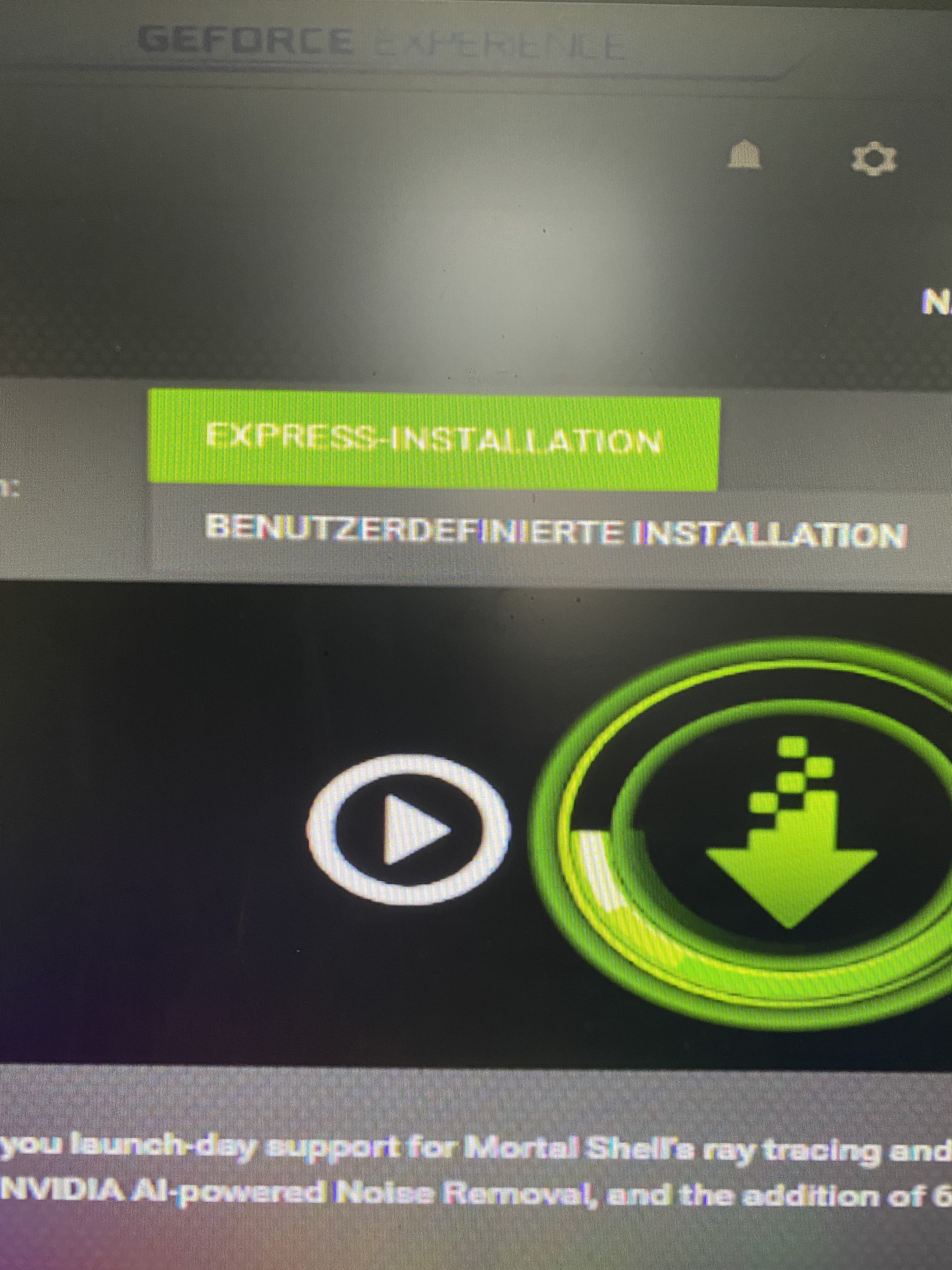

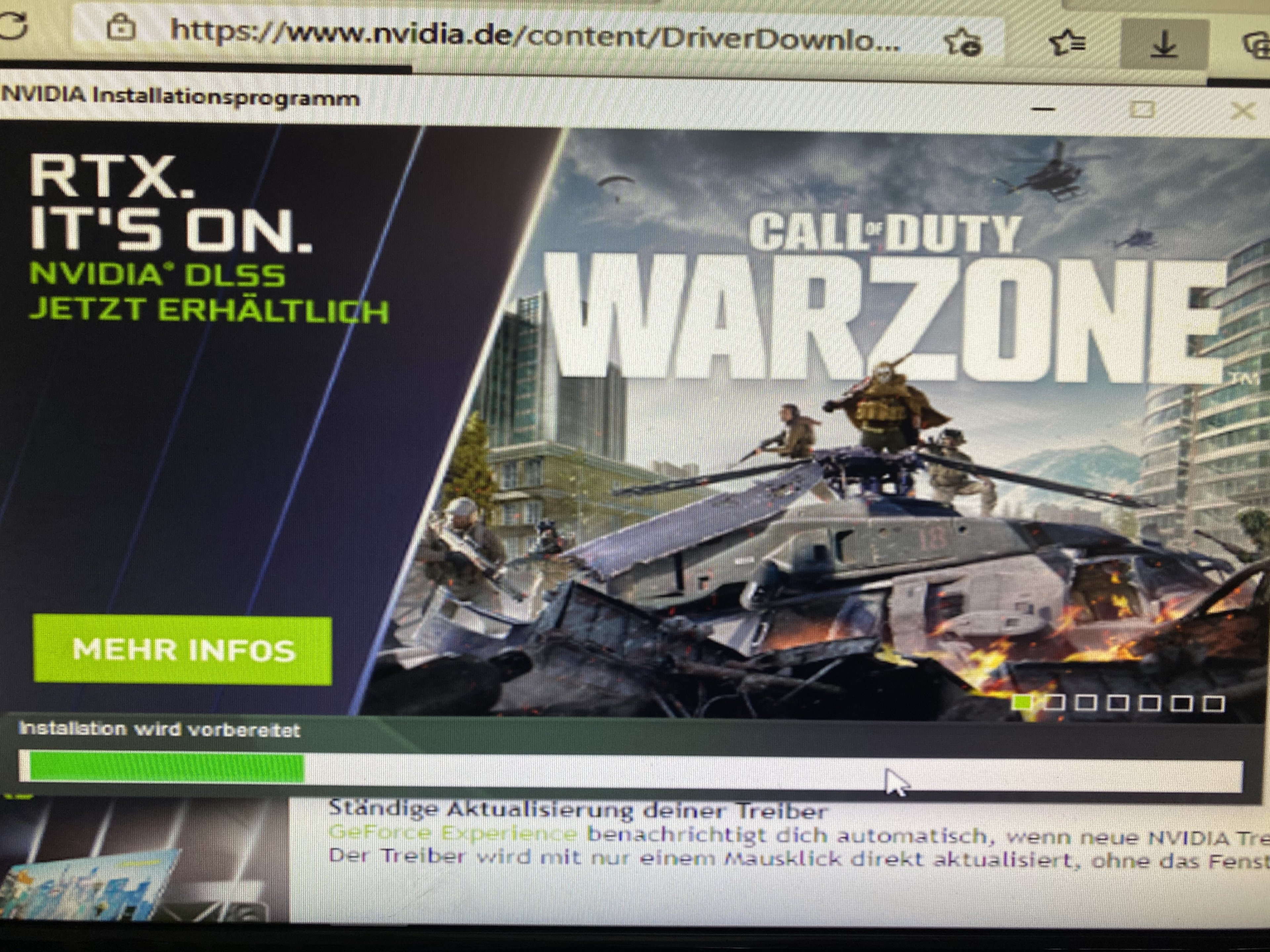

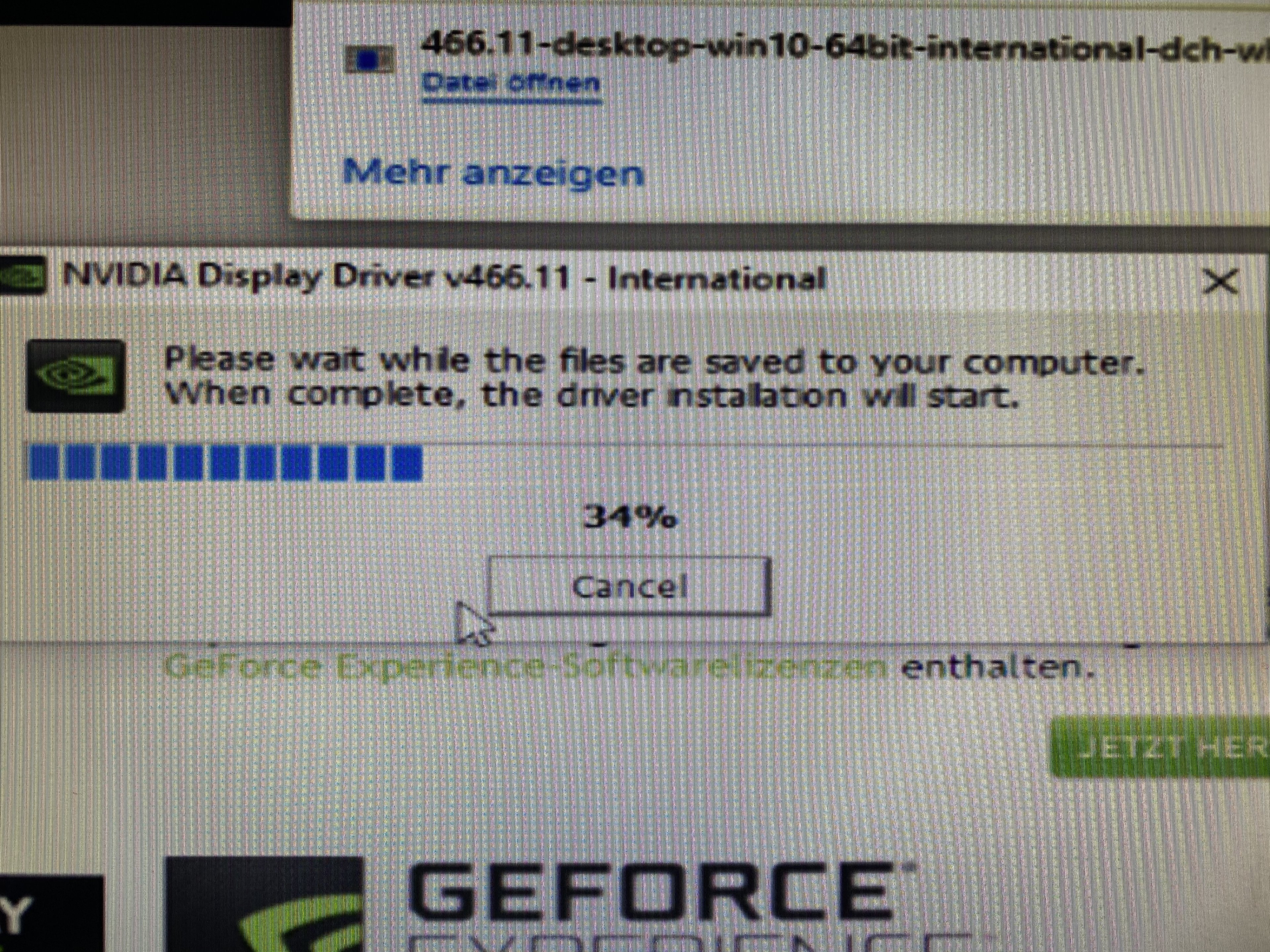

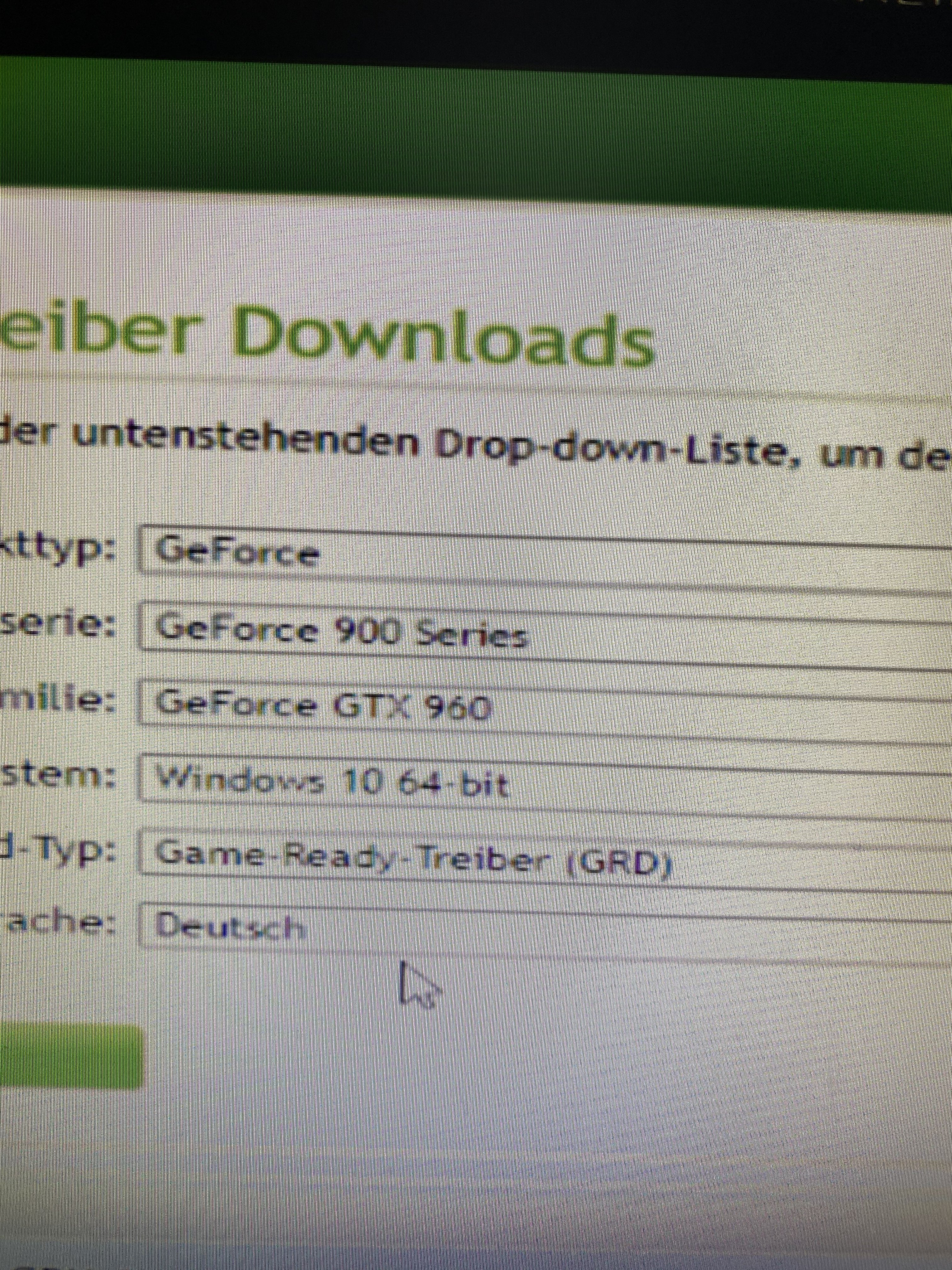

Wenn ich den Treiber herunterlade und aktualisieren will funktioniert das auch aber es wird angezeigt das ich den wieder aktualisieren kann. Und ich kann dazu auch die Bildschirmgröße nicht ändern es ist die ganze Zeit auf 800x600.
Treiber neu installiert, PC zurückgesetzt, Neu gestartet, Grafikkarte neu eingesetzt, Grafikkarte deinstalliert, gpu-z heruntergeladen

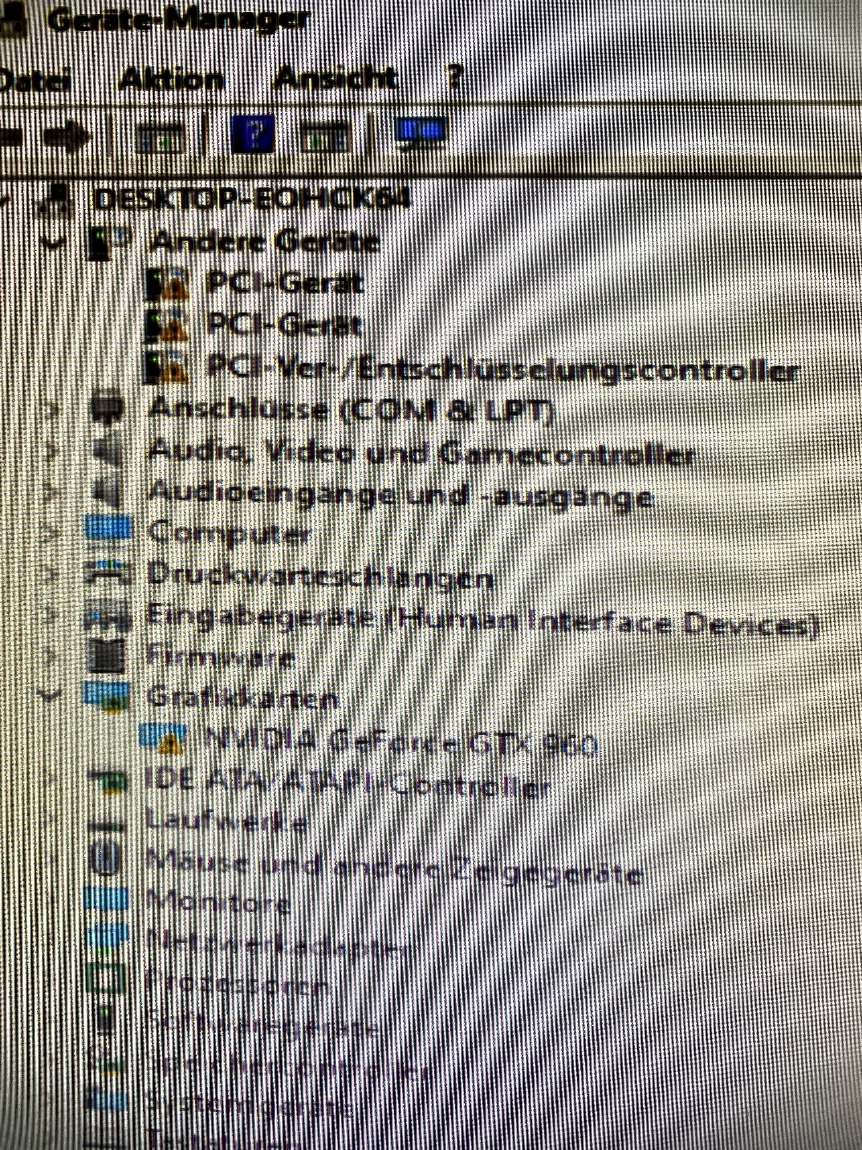

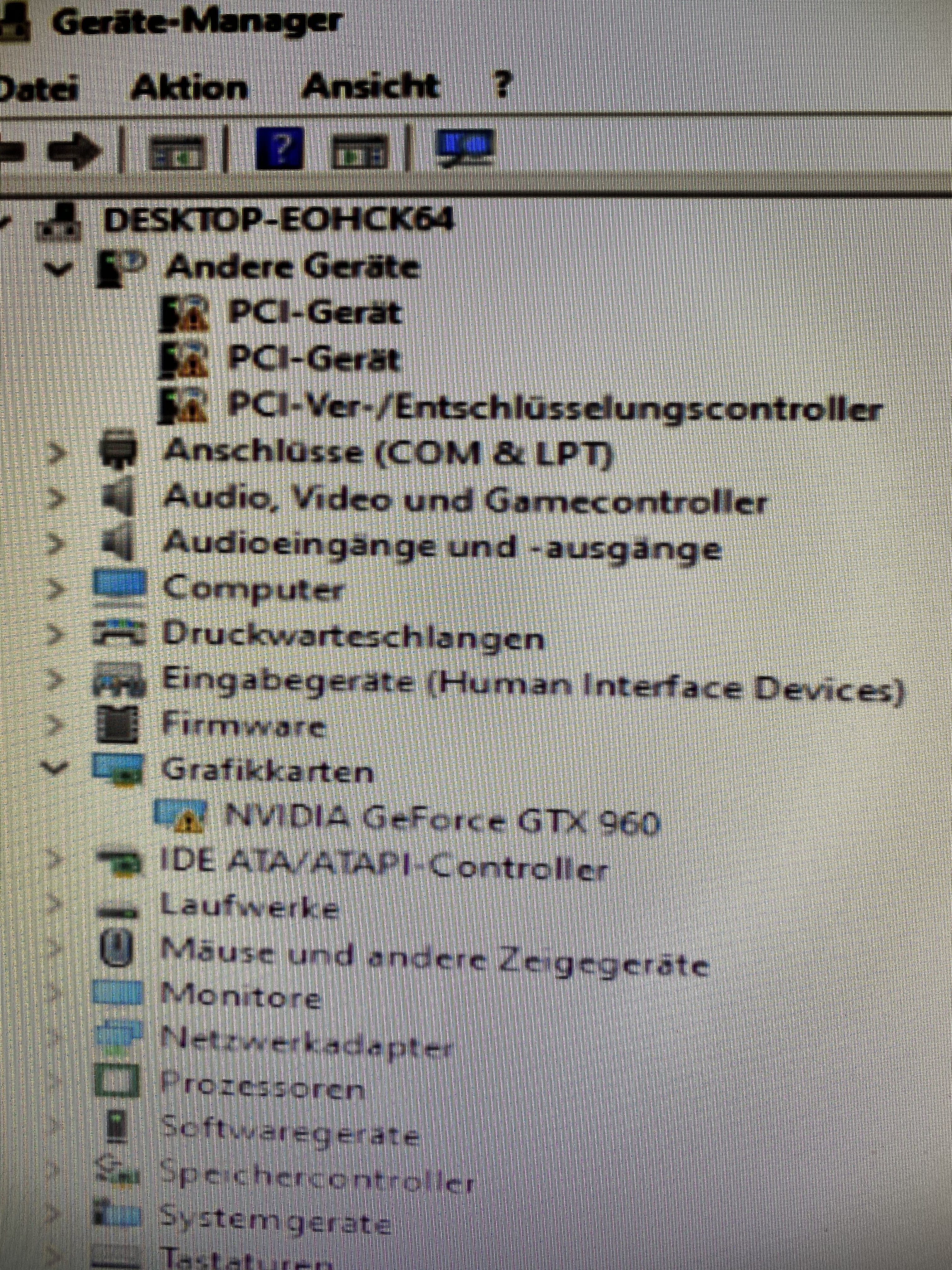

Du hast unbekannte PCI-Geräte im Gerätemanager (Bild 3). Da fehlen Treiber.
Du solltest auch mal den Chipsatztreiber installieren. Damit dürfte dann auch deine Graka wieder richtig nutzbar sein.

er hat doch, laut seinen Screenshots, den GRaka-Treiber schon von Nvidia runter geladen.
die unbekannten PCI-Geräte in seinem Gerätemanager lassen auf fehlende Chipsatztreiber schließen, da Windows nicht immer alles mitbringt.
Ich habe jetzt mal alle eure Schritte befolgt und die Ausrufezeichen bei den PCI-Geräten sind im Gerätemanager weg. Nur das Ausrufezeichen bei der Grafikkarte ist immer noch da. Könnt ihr mir da auch noch irgendetwas empfehlen ?
lass Dir im Gerätemanager bei der Graka mal die Eigenschaften (rechtsklick auf die GRaka und Eigenschaften wählen) anzeigen. Dann siehst Du auch den Fehlercode, der dieses Ausrufezeichen auslöst.
PS: Nach der Chipsatz-Treiber-Install auch den PC mal neu gestartet?
könnte am Treiber liegen. Deinstalliere den Treiber mal über Programme Und Features. Starte den PC neu und prüfe ob es der Fehler weg ist. Falls nicht, deinstalliere mittels Rechtsklick auf die GRaka im Gerätemanager die Graka und boote den PC erneut. Windows installiert sie dann neu.
Es kann an der Graka selbst liegen oder aber eben auch am Treiber.
