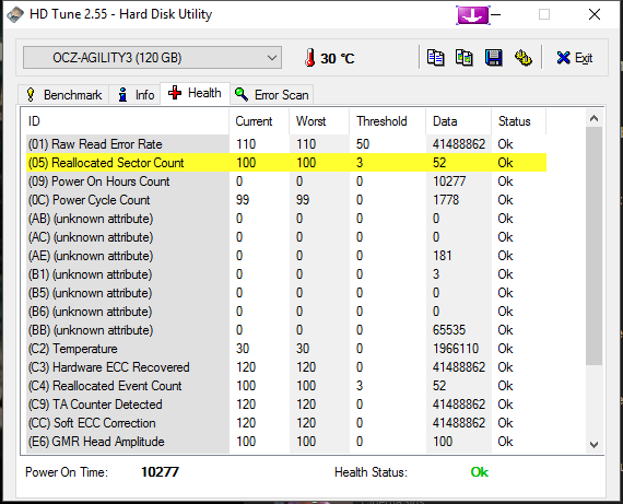

- HD Tune zeigt bei der SSD "Relocated Sector Count" in gelb, Bild hier/Anhang:
- Die Temperaturen liegen laut HWMonitor bei allen SSDs bei 30°C.

Die Einträge aus der Ereignisanzeige haben alle nichts miteinander zu tun und haben erst recht keinen Bezug zur Grafikkarte. Der Eintrag der zweimal vorhanden ist bezieht sich auf ein externes USB-Gerät, z.B. eine USB-Festplatte. Einzig der letzte Eintrag lässt evtl. auf einen Netzteildefekt schließen.
Wenn HD Tune Fehler anzeigt würde ich mir schon Gedanken machen. Allerdings würde ich das ganze mal mit einem Tool des Herstellers testen, HD Tune macht soviel ich weiss auch nicht mehr als die SMART-Werte auslesen.
Mein persönlicher Tip wäre Netzteil gewesen, im schlimmsten Fall hat´s Dir da schon einige Komponenten in Mitleidenschaft gezogen.

- Die Einträge sind alle, die ich zeitlich mit dem Crash in Verbindung bringen kann.
- Per USB sind angeschlossen: Corsair Raptor K50, Logitech G700s und Samson GoMic.
