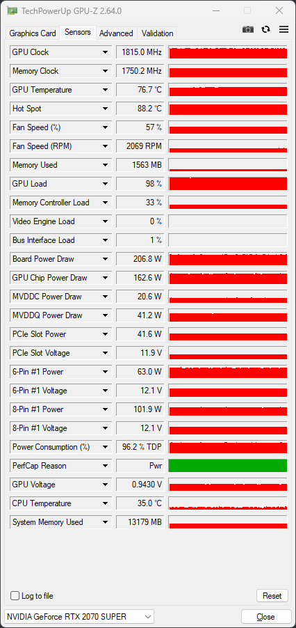

Lade GPUZ runter und schau dir die Temperaturen an... Zwischen Core Temperatur und Hotspot sollten weniger als 10°C sein.
Kann sein dass die Grafikkarte schon im Leerlauf heiß läuft und sich selbst drosselt.
Sensor Tab von GPU-Z hier posten mit Drucktaste und STRG+V. Windows Zuverlässigkeitsverlauf ist auch immer hilfreich.

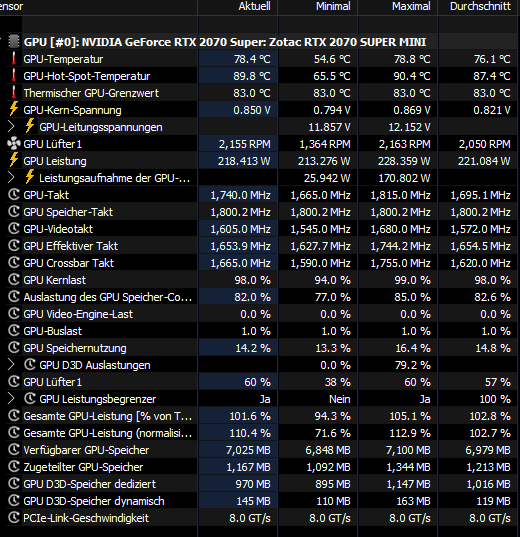

HW Info sah wie folgt aus (gibt wohl gerade Probleme Bilder hier anzuhängen):

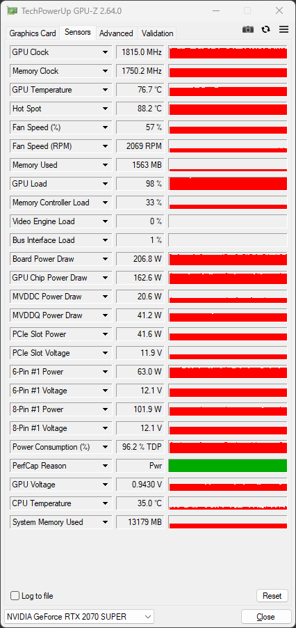

Im GPU-Z screenshot sieht man die Aussetzter an den feinen weißen Balken ganz gut. Könnte auch die Stromversorgung der Karte sein die überhitzt oder schwächelt. Der Chip scheint jetzt nicht so heiß zu sein.

Der GPU-Z Screenshot wurde während eines Benchmarks durchgeführt. Der Screenshot darunter (von HWInfo) gibt mehr Infos.
Ok, dies wäre wohl erst einmal ein Anhaltspunkt. Dieser Fehler ist heute das erste mal wirklich spürbar gewesen. Ich schau gleich mal nach, ob vielleicht ein Kabel locker sitzt. Sonst müsste ich wohl mal Zeitnah die Kabel austauschen.
In Ordnung, gehen wirs anders an, die Temps scheinen im grünen Bereich zu sein, sogar der HotSpot.

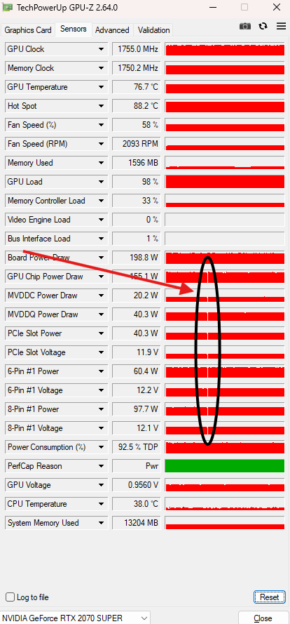

@Che-Tah Hatte die letzten Tage viel zu tun. Bin nicht mehr wirklich dazu gekommen. Habe eben noch einmal den FurMark laufen lassen und das automatische Tuning (welches in der NVIDIA-App aktiviert war) deaktiviert. Was mir ins Auge springt (auch wenns glaube ich noch im Rahmen ist), dass die 6-Pin #1 Power immer zwischen 60-65W hin und her springt. GPU Voltage hat auch kleinere "Einbrüche". Alles andere im Screenshot.
Screenshot während des Benchmarks geschossen.
