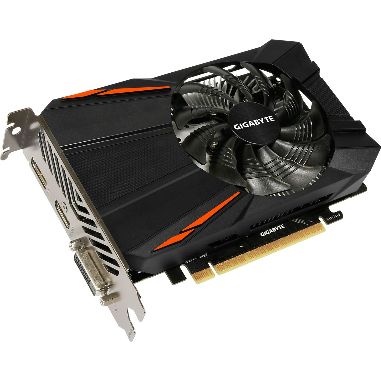

Hallo Community,
ich habe ein Problem, meine Grafikkarte macht irgendwie Klacker, klapper oder raspel geräüsche, wen ich das Spiel LS22 anmache. Nach paar minuten im Spiel kommen die Geräusche und ein komischer geruch, wie ich ihn beschreiben sollte weiß ich nicht. So Plastikgeruch glaube ich.
Ich habe das getestet in dem ich die Grafikkarte ausgebaut habe und dann mit der On Board Grafikkarte ins spiel gegangen bin mit den gleichen einstellungen zwar nicht unbedingt spielbar, aber ich war drin ca. 30 minuten und kein Klacker oder geklapper mehr.
Hatte hier schonmal jemand ein solcches problem? Kann man das irgendwie in ordnung Bringen?
Verbaut ist:
Grafik: nVidia gForce 1050 ti von Gigabyte die hier:
https://www.mindfactory.de/product_...-4GD-Aktiv-PCIe-3-0-x16--Retail-_1125758.html
Prozessor: Intel Core i5-7400
und ein 350 watt netzteil
Ich bedanke mich im vorraus für jede Hilfe.

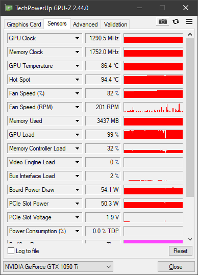

MSI Afterbruner hatte ich gestern nicht bevor ich die Grafikkarte ausgebaut habe, aber ich habe mal im GPU-Z mit gegugckt und auch ein Screenshot davon gemacht. Beim Wert Fan Speed (%) da habe ich das letzte mal draufgeschaut und es war bei 43 % und da noch kein geklapper.

die ‚Fan Speed RPM‘ passt aber nicht zu dem anliegenden ‚Fan Speed %‘ ?
Das sieht aus als wenn der Lüfter große Probleme hätte sich zu drehen? Eventuell ist der defekt?
Deine Temperaturen an der Grafikkarte sind auch zu hoch.
Dass man bei einem Hotspot von 94°C etwas riecht, ist jetzt nicht ungewöhnlich.
Aber ja, wenn die Sensoren hier richtig auslesen, stimmt da was grundsätzlich nicht.

Wie es aussieht ist der luefter defekt.
Du hast die moeglichkeit bei aliexpress den originalluefter zu suchen und zu tauschen, oder du klemmst mit Kabelbundern einen 120mm Luefter direkt auf die Alu Rippen
