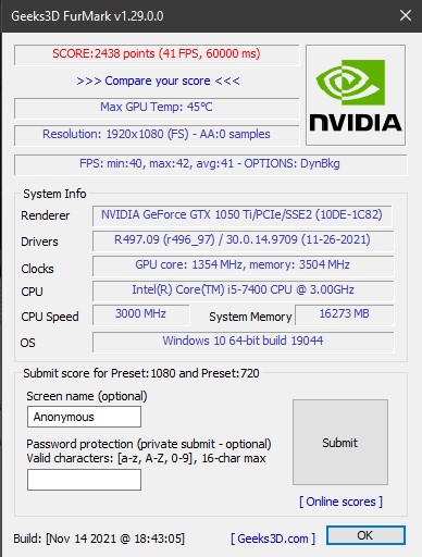

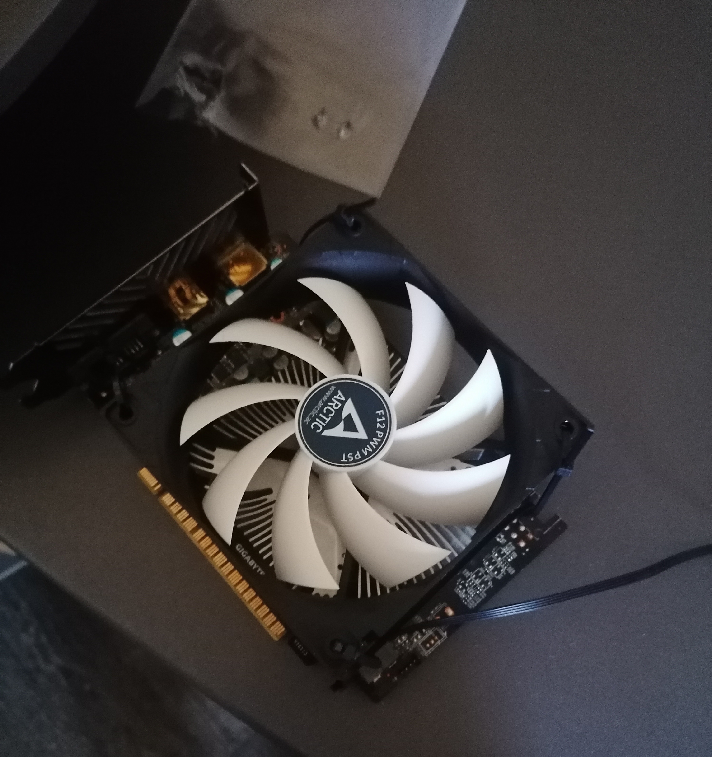

Sorry Leute,
bin erst heute dazugekommen, es zu testen. Nun Unten habe ich zwei Screenshot's beigefügt. Einmal ein Bild von meiner Grafikkarte und den neuen Lüfter. Es ist ein 120mm Lüfter von Arctic den ich ans Mainboard an SYS_FAN angeschlossen habe, leider passte es nicht an den anschluss von der Grafikkarte, da der Anschluss vom lüfer zu groß war. Gab noch einen anschluss PUMP_FAN auf dem MB. Keine ahnung was es ist. Hat in SYS_FAN reingepasst 🙃
Der andere Screen ist vom FurMark mit dem Preset FHD kam bei 45 Grad raus, dann habe ich auch mal einen Stresstest mit FurMark so ca. 10 min laufen lassen kam nicht weiter wie 59 Grad.
Halbe stunde im Spiel Farming Simulator 22 - ca. 62 Grad
Dadurch das mein neue Lüfter jezt dicker ist als das Gehäuse der Grafikkarte selbst, ist es dicht an der Wlan-Karte dran, aber sollte nicht weiter stören denke ich.
Danke insbesondere an @madmax2010 und @Motorrad für die Hilfreichen ratschläge. Scheint jezt wohl zu laufen.
