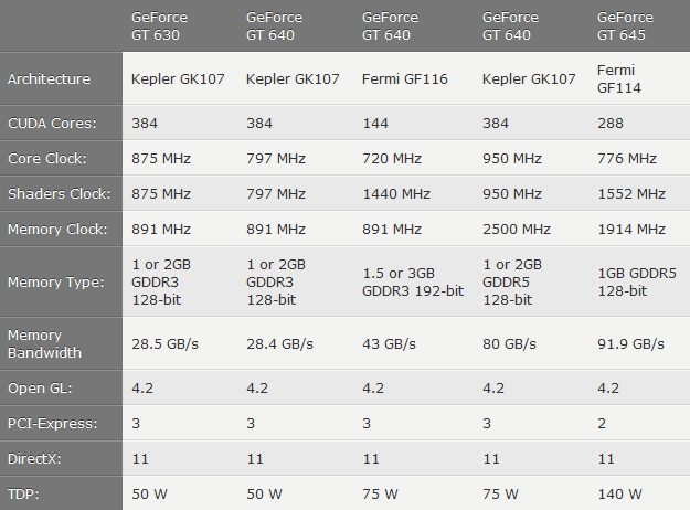

Hier mal die daten:
Sagen wir du schaffst 930 - 950mhz gpu-takt, dann ist das schon sehr hoch angesetzt.

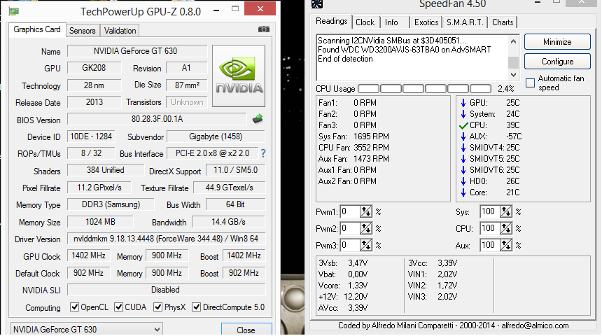

Um dem "Riecht nach Troll" mal nachzukommen:
Edit: Als Tool benutzte ich das von Gigabyte mitgelieferte Programm
"Gigabyte OC_Guru"

Das sieht ja per GPU-Z ganz nett aus, aber wie Du ja schon bereits gemerkt hast, ist & bleibt "die Sache" einfach nicht stabil.
Nikolaus & Weihnachten würde sich da ggf. anbieten & wenn Du ganz brav bist .... ;)
