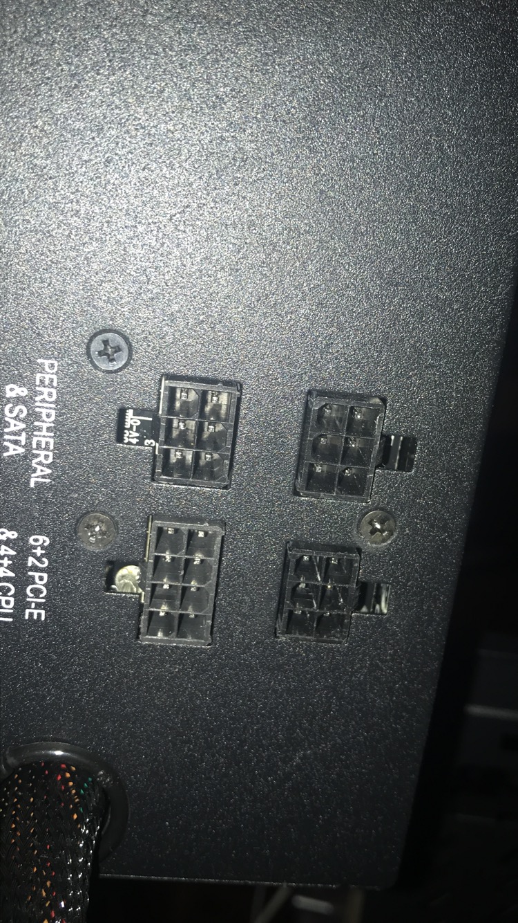

ich habe ein großes Problem mit meiner neuen Grafikkarte, weshalb ich hier auf die Lösung meines Problems hoffe. Ich habe mir vor ca 2 Jahren einen PC zusammengestellt, zu dem Zeitpunkt jedoch noch auf eine Grafikkarte verzichtet, da ich diese einfach nicht benötigt habe. Nun habe ich angefangen etwas grafiklastigere Spiele zu spielen, weswegen ich mir die Grafikkarte MSI V341-236R Radeon RX 570 Armor 8G OC gekauft habe, welche auch mit meinem Mainboard kompatibel ist. Nun habe ich versucht diese anzuschließen. Mein Netzteil (Corsair CS450M) besitzt leider nur einen 6-Pin Anschluss für Grafikkarten und einen 8-Pin Anschluss für CPU. Da meine Grafikkarte jedoch einen 8-Pin Anschluss benötigt, habe ich ein Adapter gekauft, welcher 6-Pin auf 8-Pin umwandelt. Diesen habe ich dann auch angeschlossen, jedoch hat der PC dann nicht mehr gestartet. Wenn ich die Grafikkarte wieder ausbaue, startet er wieder ganz normal. Nun ist meine Frage, woran es liegt, dass mein PC gar nicht mehr angeht mit der neuen Grafikkarte. Ist der Adapter einfach nicht kompatibel oder benötige ich z.b generell Netzteil Kabel vom Hersteller, also von Corsair? Oder hat es einen anderen Grund?
Auf dem Bild steht es geschrieben 6 + 2 PCIe ... wo ist das Problem ? Dein Netzteil hat alles was du brauchst.

das CS450M hat einen 6/8pin-stecker, steht auch auf dem NT ("6+2 PCI-E"). warum hantierst du mit nem adapter rum?

ups hier stand Mist. Wenn das Kabel ein 6+2 Kabel hat, dann passt es ja, wie die vorschreiber angemerkt haben
Es ist gut möglich, dass ich beigelegte Kabel zum Netzteil irgendwie verschlampt habe. Allerdings ist der 8-Pin Anschluss, den man auf dem Bild sieht ja ein CPU-Anschluss und kein PCI-e.
@ TE du hast ein modulares Netzteil, im Karton lag alles dabei.
Das PCIe Kabel (oft mit blauem Anschluss) gehört in die 6+2 PCIe Buchse und das andere Ende hat 6+2 Pin die man zusammen steckt und einen 8Pin Anschluss erhält. Du brauchst weder ein neues Netzteil noch Adapter oder sonstiges.
Wo sind denn die restlichen modularen Anschlusskabel vom Netzteil.
Da ist ein passendes vorgesehen.
Dem NT liegt das passende 6+2 PCI-E Kabel bei.
Nein, da steht eindeutig PCI-e.
Reaktionen: grill
Setz Mal deine brille auf, da steht pcie 6+2, was ist wohl eine pcie Stecker? :rolleyes:
