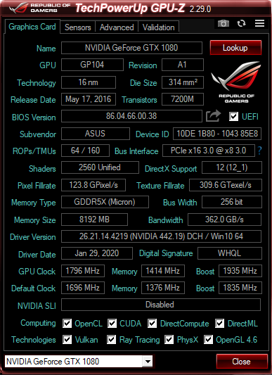

hallo,
ich habe gerade gesehen, dass meine graka mit pcie x16 3.0 laufen könnte/ sollte.
jedoch wird mir von gpu-z angezeigt, dass sie nur mit x8 3.0 läuft.
kann das damit zusammen hängen, dass ich zwei m2 ssd auf dem mainboard mit x4 betreibe?
oder kann ich das in den bios einstellungen ändern?
ich habe zu den pcie einstellungen aber nur folgende einstellungen gefunden:
auto
gen1
gen2
gen3
habe ich einen leistungsverlust mit nur 8 lanes?
anbei ein bild von gpu-z
danke schonmal im voraus für eure hilfe.

@Andybmf:
joa:D dann würde ich es erstmal ignorieren, bei ner 1080 macht das mWn in den meisten fällen kaum nen unterschied. aber dran denken wenn du die karte wechselst.
zogger CkY schrieb:
starte mal den rendertest un schau ob es dann auf x16 umspringt
habe ich schon getan.
es stand vorher x8 1.1 da und änderte sich dann auch 3.0
ich habe dann im bios mal auf gen3 gestellt. dann steht da immer x8 3.0
Andybmf schrieb:
die soundkarte ist nicht mehr verbaut.
Die steckte ja, wenn ich das mit meinen alten Augen richtig sehe, im untersten Slot.
Könnte mir vorstellen, dass Windows sich das falsch gemerkt hat (wie manchmal beim RAM, wenn man neuen reinpackt). Würde auf jeden Fall mal einen BIOS Reset machen.

Andybmf schrieb:
sollte dieser aber normal keinen einfluss auf den obersten haben?
Die 16er hängen normalerweise an den CPU Lanes.
Ist jetzt schon spät und ich finds nicht im Handbuch, aber wenn dem so ist und die CPU nur 16 Lanes hat, schaltet der erste Slot eben auf 8 um.

Andybmf schrieb:
weil ich die zwei m2 ssd auf x4 laufen lasse?
Ne, wegen der Soundkarte, die mal verbaut war.
Die M.2 Slots sollten am Chipsatz hängen.
Die 3 16x Slots teilen sich 16 Lanes von der CPU (wenn ich das grad nicht vertausche, mein Bett ruft sehr laut).
Ist im untersten Slot dieser 3 was drinne, schaltet der erste Slot von 16 auf 8x runter, damit der unterste Slot noch Lanes hat.
Steckt man die untere Karte nun aus, sollte Windows das verstehen und oben wieder 16 frei geben. Da Windows aber Windows ist, muss es das nicht machen.
Daher mal BIOS resetten, vllt checkt es Windows durch die Neuinitialisierung dann^^
jein, mehr als zwei slots an der CPU sind bei mainstreambrettern echt selten. hier hängen die ersten beiden an der CPU und der dritte am chipsatz.
@Andybmf: die M.2-slots hängen am chipsatz.
