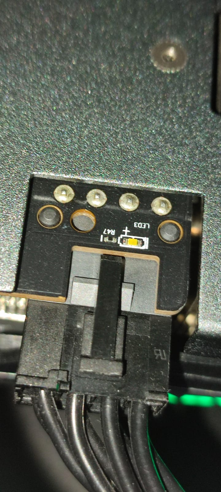

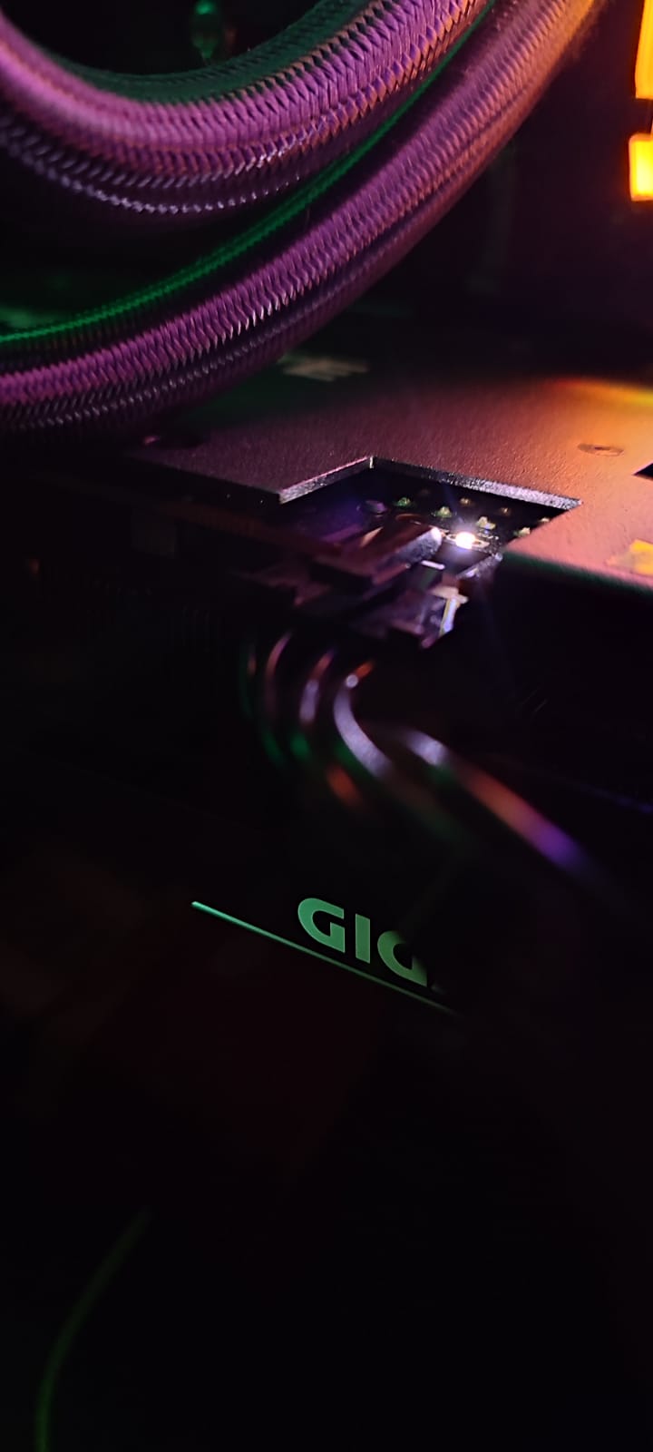

So Wie es meistens Leuchtet also Logo Dunkelweiß und die Led bei Dem Strom anschluss:

Und so wie es normalerweiße leuchten sollte:
LayZCuZHaZ3 schrieb:
Das was ich gelesene habe da stand das die Stromversorgung dann wahrscheinlich nicht richtig drinnen ist aber das ist sie.
Und wie ist die GPU den nun verbunden? An welchem Netzteil?
Ach ja, es gibt nicht nur einen 6600XT von Gigabyte!
Insufficient supply of power - Netzteil hat nicht genug Saft.
Eventuell fehlen ein paar Ampere.
Ggf. irgendwas mit dem Netzteil. Üblicherweise reichen die zwei Masse Pins vom 8Pin Stecker um das "auszutricksen".

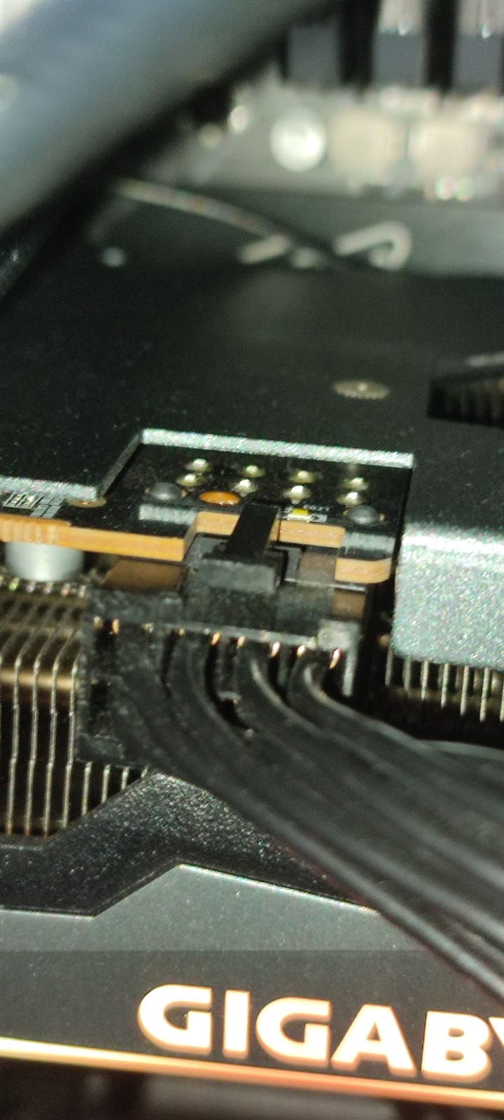

Also 750 Watt sind definitiv Overkill für eine 6600XT, außer du hast einen Chinaböller verbaut, der nicht das bringt was drauf steht. … welches NT hast du denn genau?
Schau mal, das die Kabel richtig im NT (wenn es ein Modulares ist) und in der GPU stecken und vielleicht solltest du mal ein Bild bei Licht machen, wo man sieht, was und wie genau es in der GPU steckt.

Ja mache wenn ich Zuhause bin Mal die Scheibe ab und nochmal paar Fotos
Hatte aber heute Morgen z.b den PC angemacht und alles hat so geleuchtet wie es soll also die eine LED nicht und das Logo in bunt
Daher glaub ich schon das alles richtig drin ist weil manchmal funktioniert es und manchmal halt nicht sehr komisch
Werde vielleicht einfach auch Mal versuchen den anderen PCIe Stecker zu benutzen also am NT den anderen Steckplatz und dann auch direkt das andere Kabel weil könnte ja bei dem NT 2* 2* 8 Pin benutzen
Also so ist die Angesteckt das mit dem Anderen steckplatz und kabel versuch ich am Wochenende mal wenn ich mehr zeit habe
