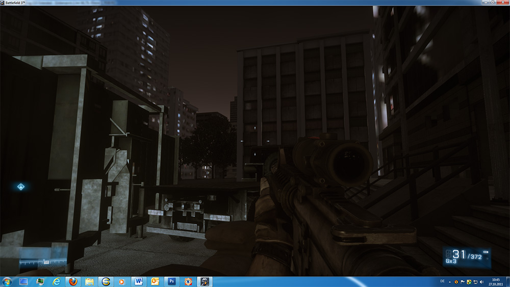

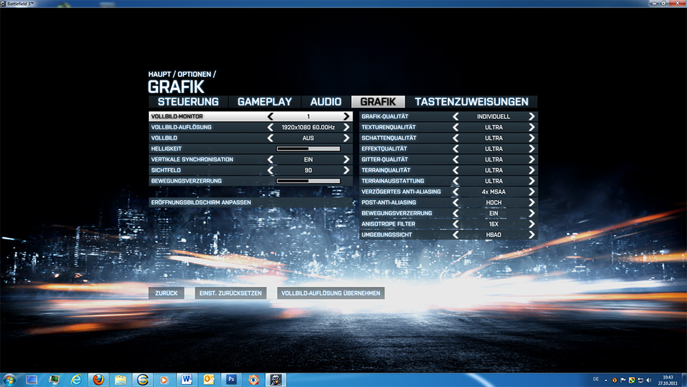

Im Anhang mal 2 Fotos
1. meine Einstellungen
2. aus dem Spiel heraus
EDIT : Falls jemand auf die Idee kommt das es gehen könnte weil ich nicht Vollbild spiele, das hab ich nur so eingestellt das ich die Screenshots machen konnte, ansonst spiel ich im Vollbild Modi.
Und wenns dann immer noch keiner glaubt, auch wurscht, ich weiss das es geht.

Bernd2210 schrieb:
Ahhh...das war ein Fehler von mir, damit ist der Ansytropische Filter gemeint :D
AA hab ich auch nur 4x
Nen Screenshot, welcher das Spiel maxed out zeigt, kann man auch mit nem langsamen Prozessor und ner lowend Dx11 Karte machen. Solang keine FPS gezeigt werden sagt das nichts aus.
edit: Entschuldigung für Offtopic
Ich sage immernoch das es kein Vergnügen ist mit 25 Bildern/Sekunden(Max) nen Shooter zu zocken :p
Die Bilder sagen leider garnichts ;) Wenn es geht läufts nicht flüssig und fertig. Aber spiel du nur!
