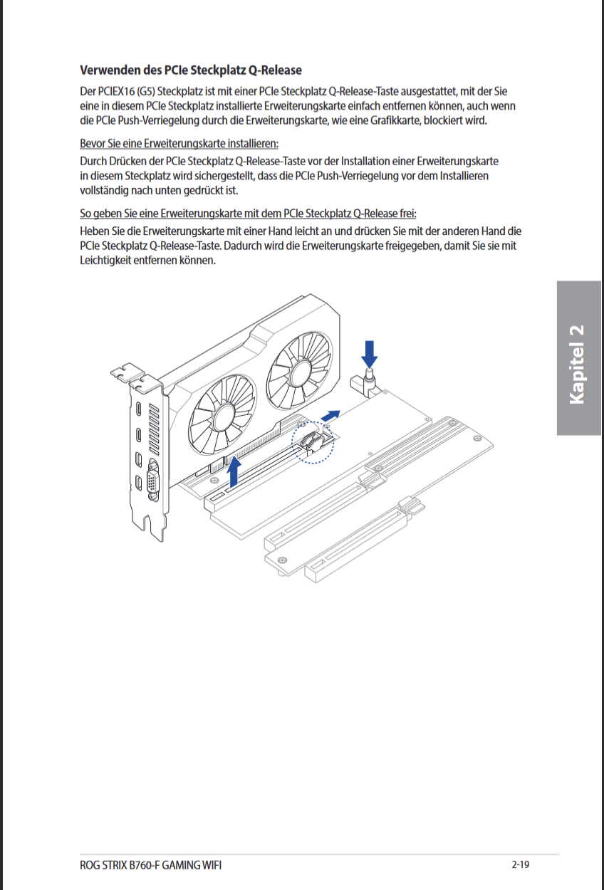

whats4: Ich hatte subjektiv eher das Gefühl, als hätte die Grafikkarte im PCI-E -Slot spiel nach oben bzw. unten -weil sie sich sichtbar bewegen ließ (ca. +/-3 mm). Aber wie gesagt, ich hatte bis dato keine Board mit so einem "Knopf-Mechanismus" um bspw. die Grafikkarte zu entriegeln.

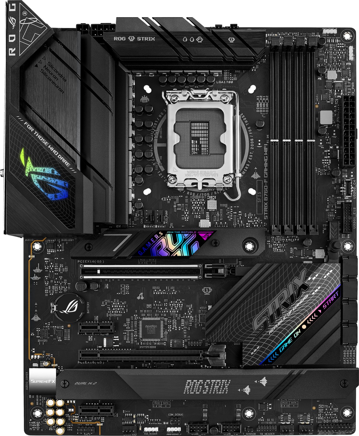

der 2x x16 slot hat ja ganz normal den Hebel
der erste x16 Slot sieht auch breiter aus... 🤷‍♂️ wird als "Safeslot" vermarktet, soll wohl so...
2.19 im Handbuch erklärt es ja:
Reaktionen: chrisde
