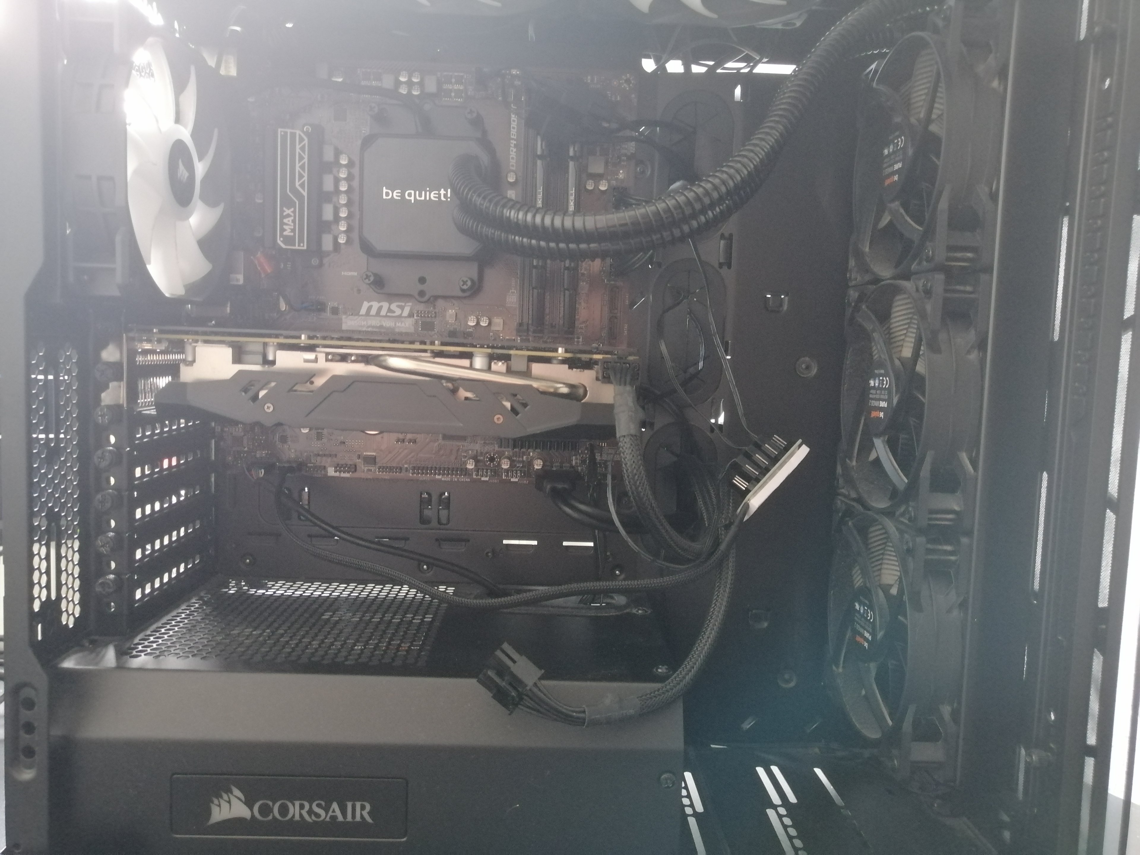

Gehäuse: Corsair Crystal 570X RGB mit Sichtfenster Midi Tower schwarz
Mainboard: MSI B450M PRO-VDH MAX
Prozessor: AMD Ryzen 7 2700X 8x 3.70GHz
Grafikkarte: Power Color Radeon RX 580
RAM: 32GB G.Skill RipJaws V schwarz DDR4-3200 DIMM CL16-18-18-38 Dual Kit
Netzteil: 650 Watt be quiet! Dark Power Pro 11 Modular 80+ Platinum
Wasserkühlung: be quiet! Silent Loop 360 Komplett-Wasserkühlung

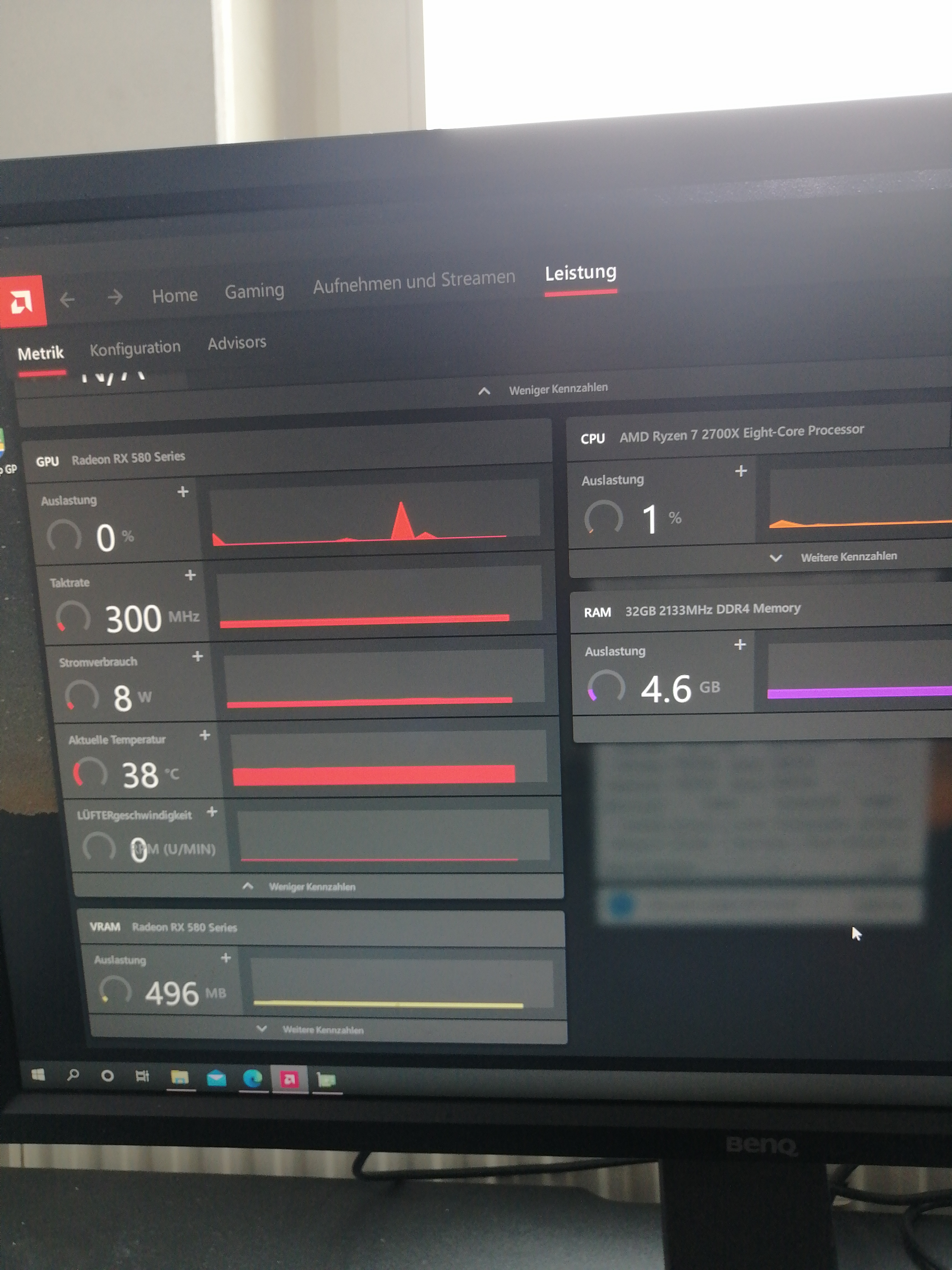

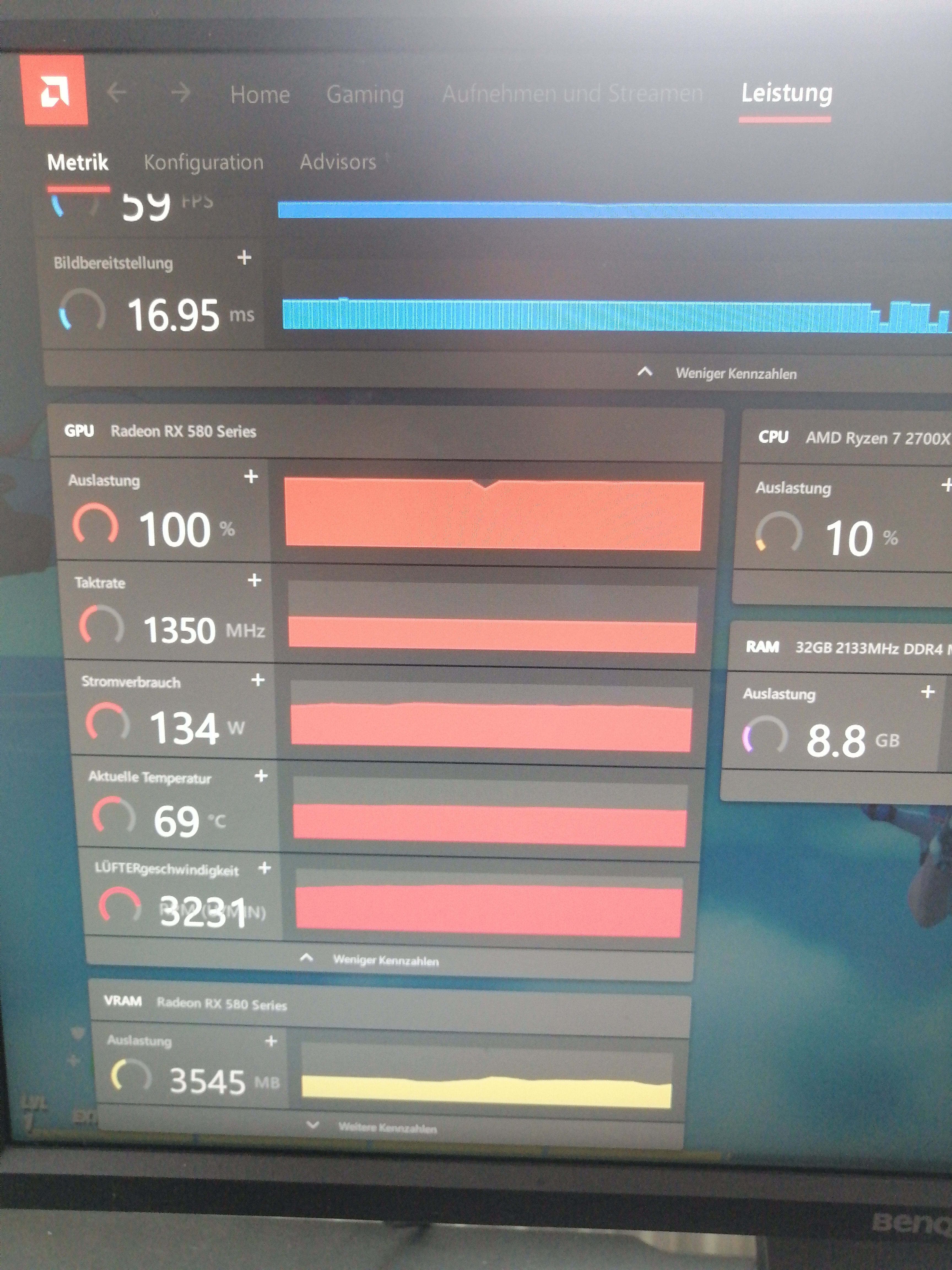

Ich sehe die Temperaturen Übern AMD Treiber die RPM Schwangt im Bereich 3000-4000
@Sothshide85 Sind das nun Temperaturen bei Last oder im Idle?
Sende doch einfach ein Bild von der Karte, das sieht man dann schnell. Bei 3k bis 4k rpm wird es wohl ein Bloerdesign sein: die sind nun mal nicht gut und laut. Wenn die Temperaturen schon nahe Idle so hoch sind, wird der Kühler wahrscheinlich verdreckt sein und eventuell ist die Wärmeleitpaste fällig.

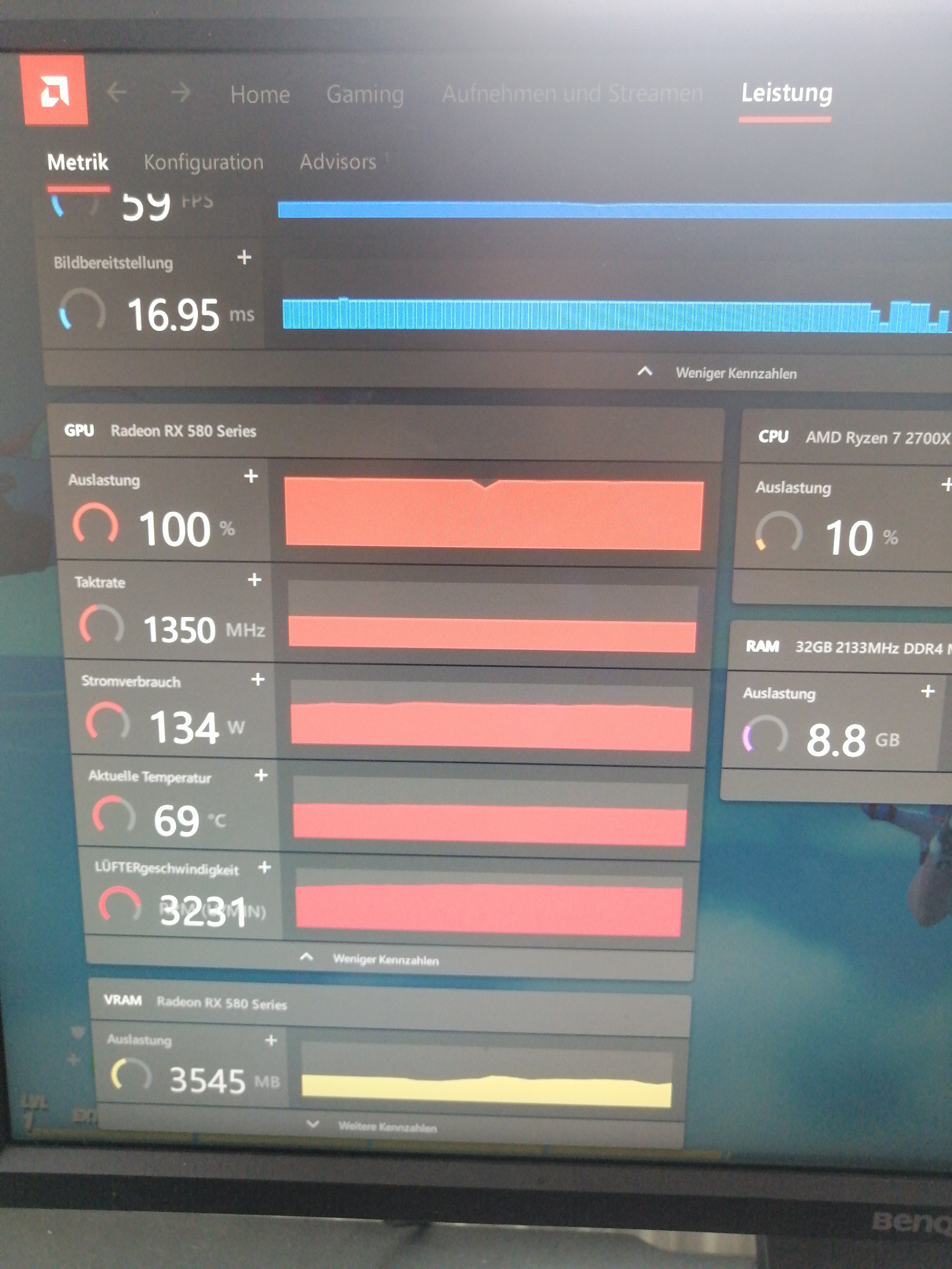

Das Passiert Nur in Spielen die Leicht Über 2 GB Beanspruchen Und dan Ist es ein Auf und Ab Aber meisten Geht's dann noch Höcher und bleibt dan Konstant
Ich Sehe die Temperaturen bei dem AMD Treiber und Nein sie Lassen sich darüber nicht Steuern

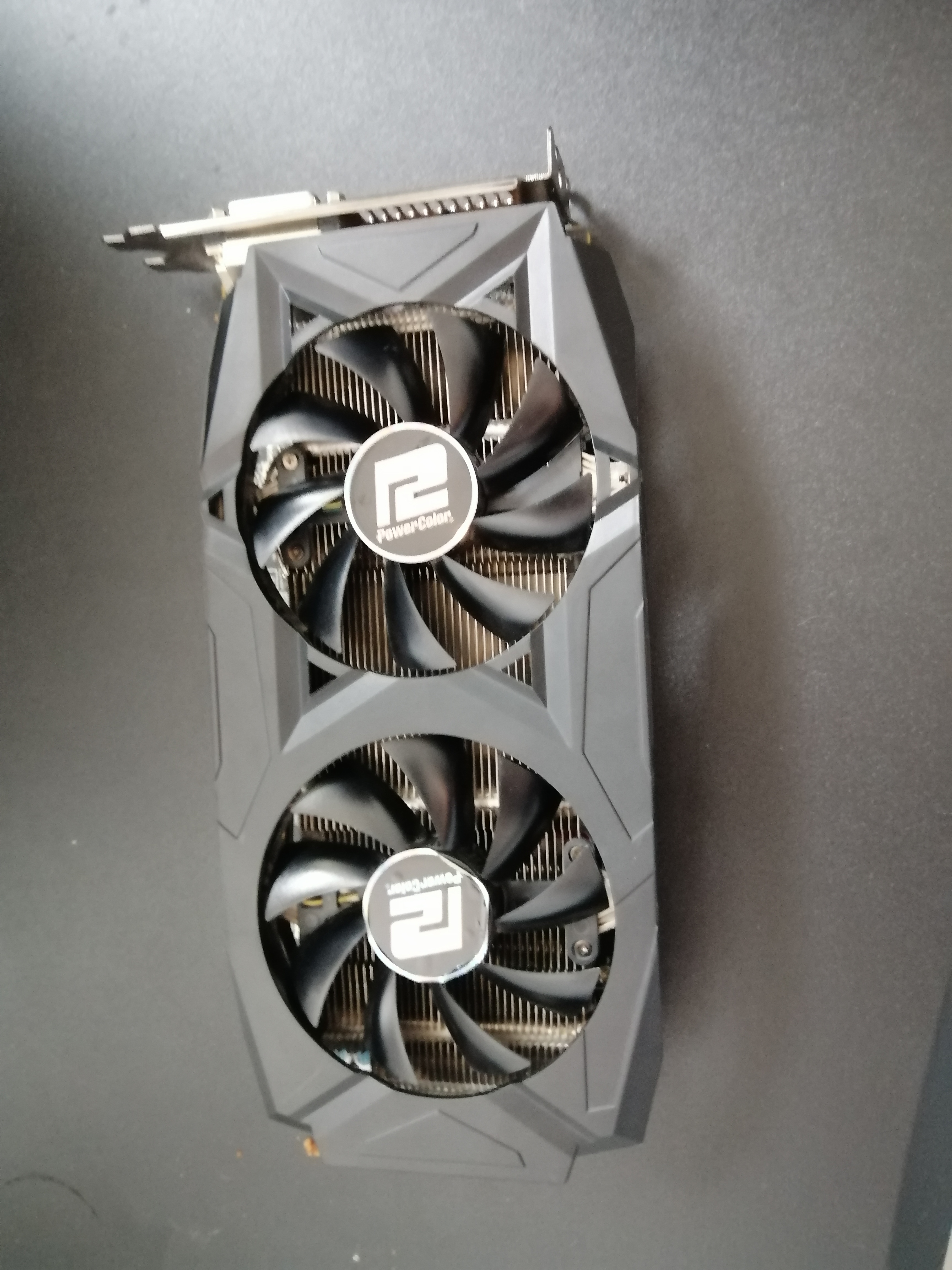

Was ist mit Last oder idle Gemeint Kenne mich nicht so Gut aus Damit :/?

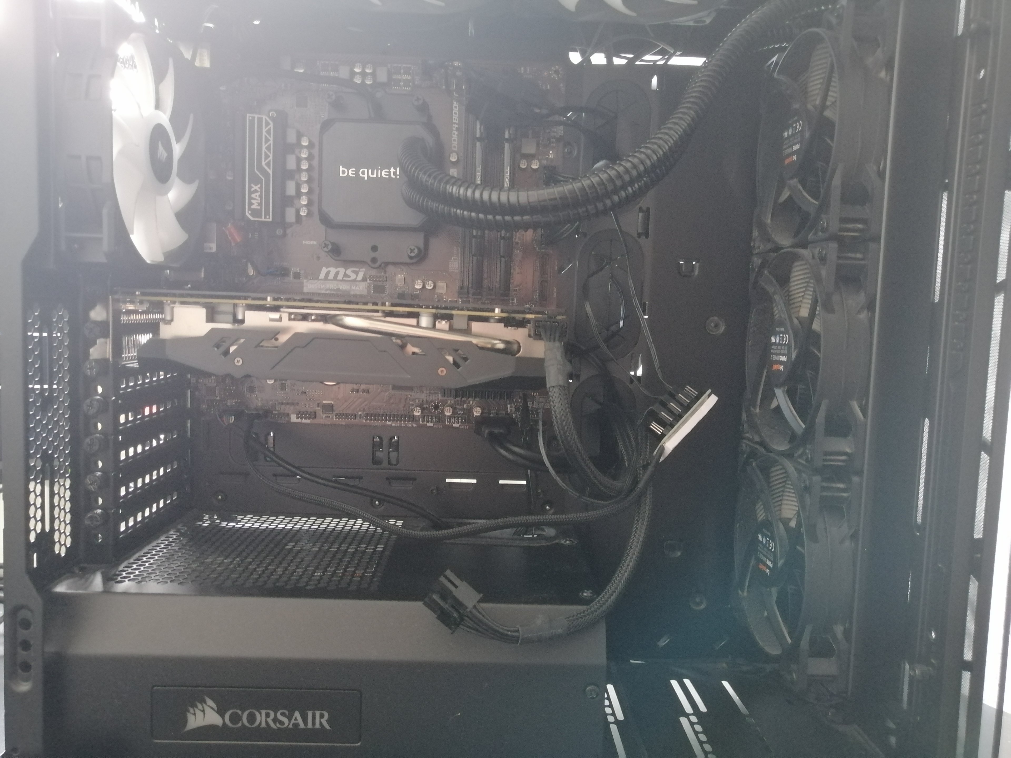

Lass da mal lieber einen Freund/Bekannten drüber gucken, welcher sich etwas auskennt ;)
Reaktionen: wrglsgrft

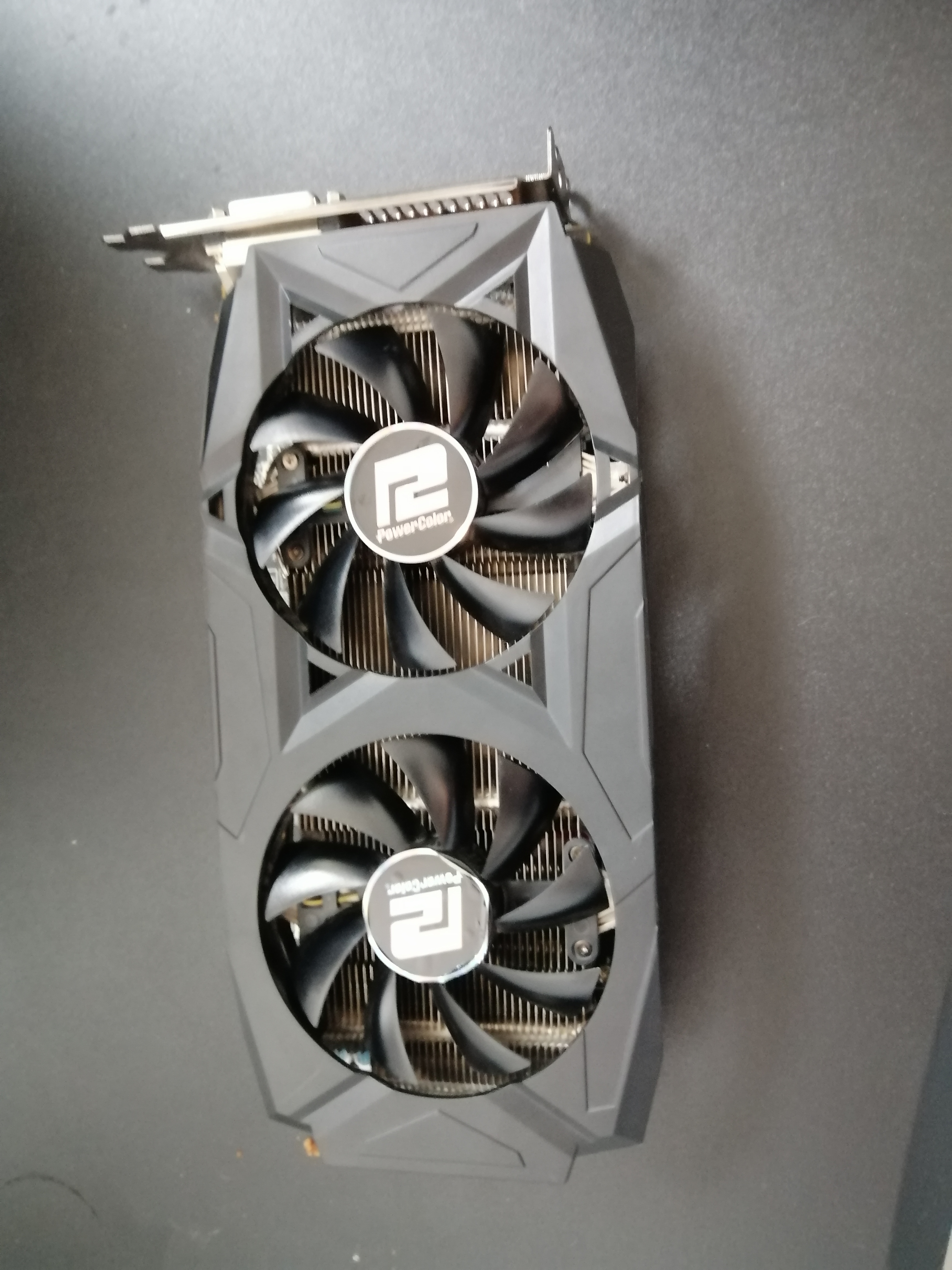

Die Karte ist eine Powercolor RX 580 Red Dragon V2
Edit: Ich tippe einfach mal auf die Karte selbst, ist wohl eher ein Modell mit schlechtem Kühler und entsprechend lauten Lüftern.
Wärmeleitpaste erneuern (wenn etwas Erfahrung damit hat) könnte ein klein wenig Erleichterung bringen. Aber letztendlich ist Red Dragon wohl einfach ein schlechtes Modell.
Auszug auf die Schnelle aus https://www.win-raid.com/t4830f51-PowerColor-RX-GB-Red-Dragon-Review.html
"That brings us to this particular PowerColor RX580, there is absolutely no doubt in my mind this particular sample should never have qualified as a passable RX580 the IMC is already pushed to the limit right out of the box which could have an impact on component longevity on the card and the cooler PowerColor have used really is rather poor being obnoxiously loud and not particularly good at the job it’s meant to be doing turning this poor card in to a little blast furnace in your system with any prolonged or demanding load."

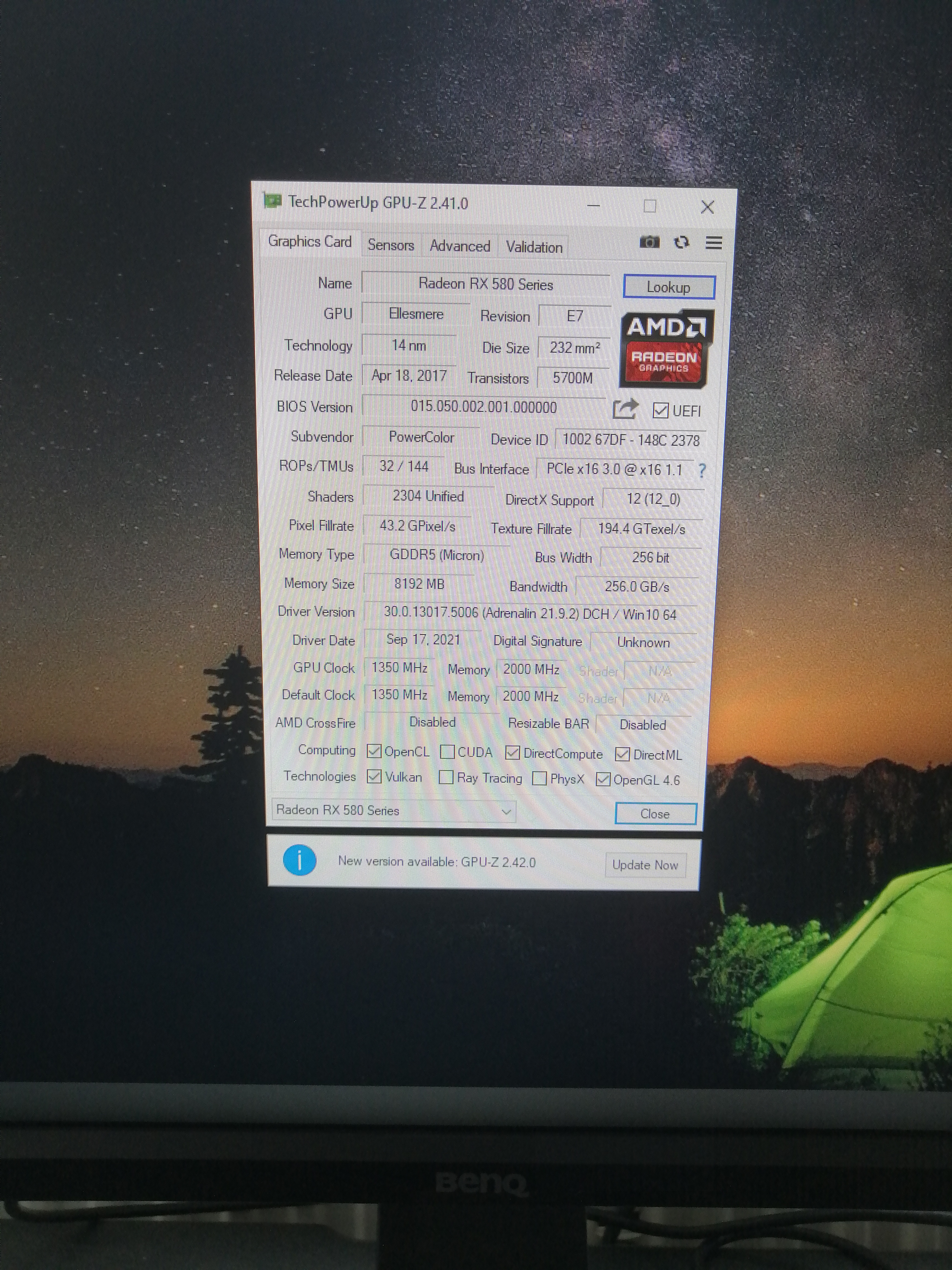

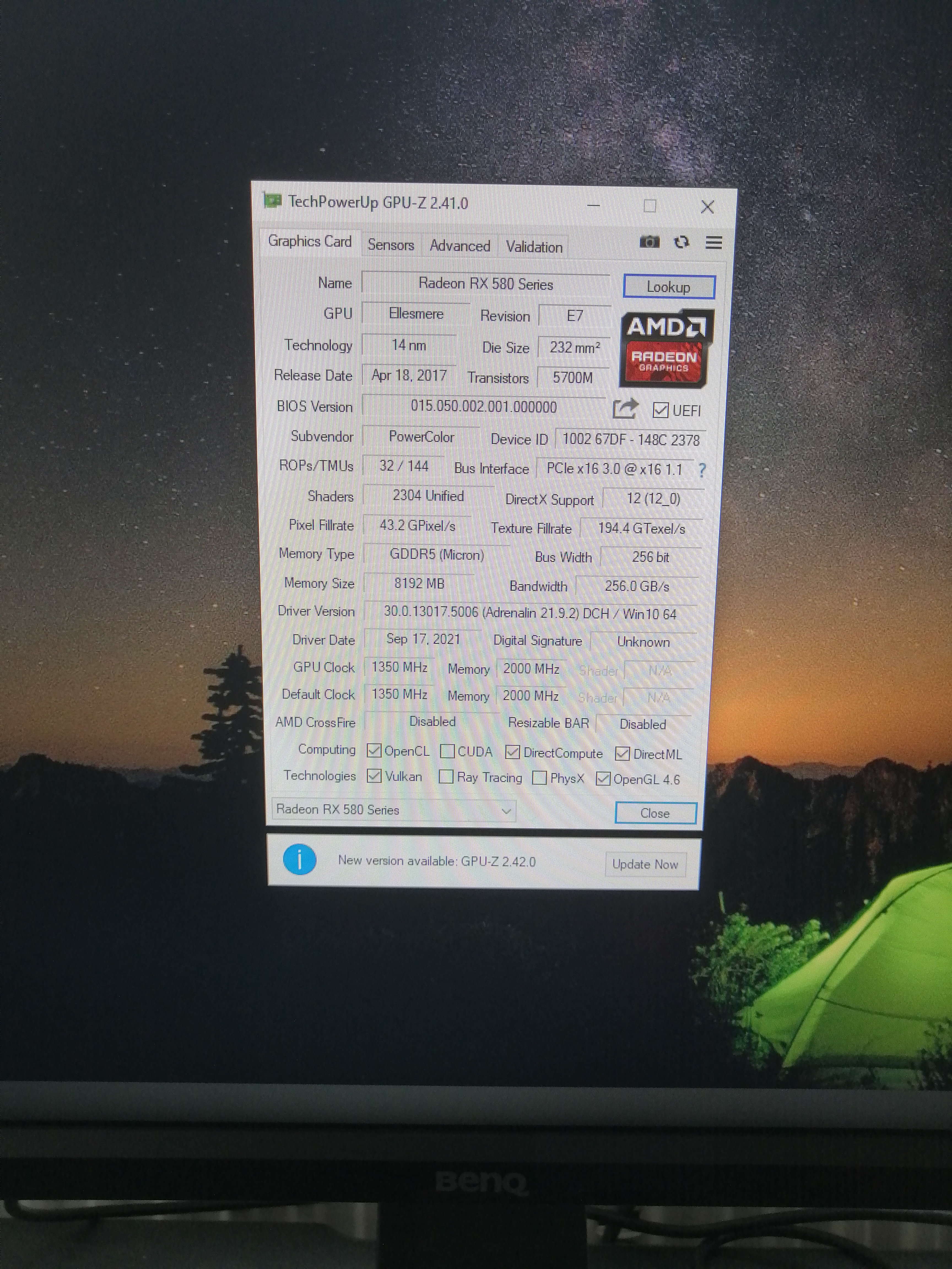

Eine RX 580 hat doch 2 Stromanschlüsse, ich seh hier nur einen. Zeig mal mit GPU-Z die Karte bitte.
Edit: Nein ist ok, hat wirklich nur 1 × 8Pin

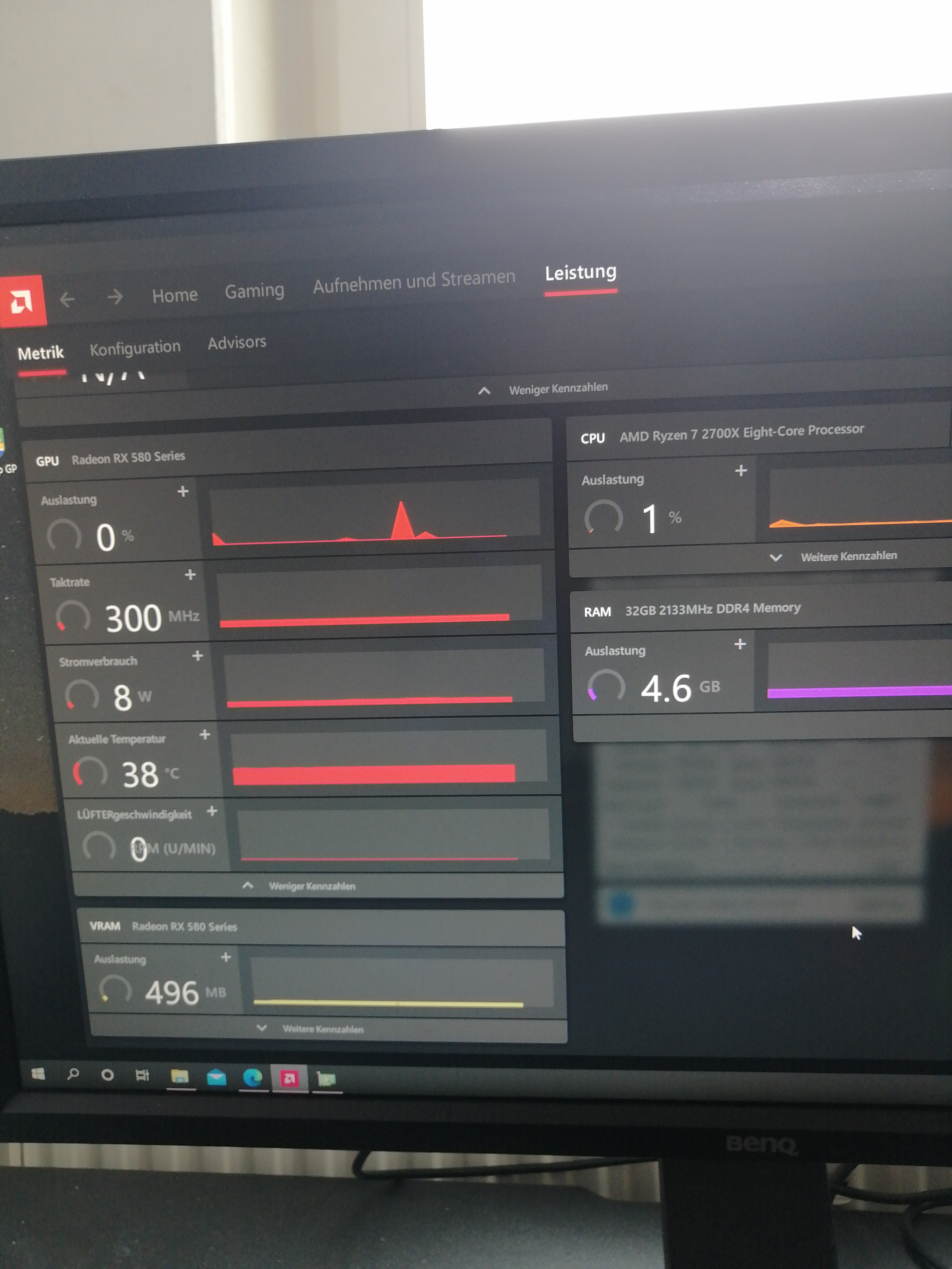

1. Lautstärke ist subjektiv. Ich würde den Verkäufer nicht beschuldigen, gerade wo du anscheinend 0 Ahnung vom Thema hast. Den Fehler würde ich eher bei dir suchen und nicht bei anderen. Du weißt weder genau welches Modell du gekauft hast, noch absolut Grundlagenbegriffe wie Idle.
2. Das Bild von dir sieht doch vollkommen normal aus. Im Idle sind die Lüfter sogar komplett aus, da die GPU vermutlich einen Zero Fan Modus hat
3. Du kannst die Lüfterkurve individuell einstellen und sie somit auch leiser machen/anpassen.
