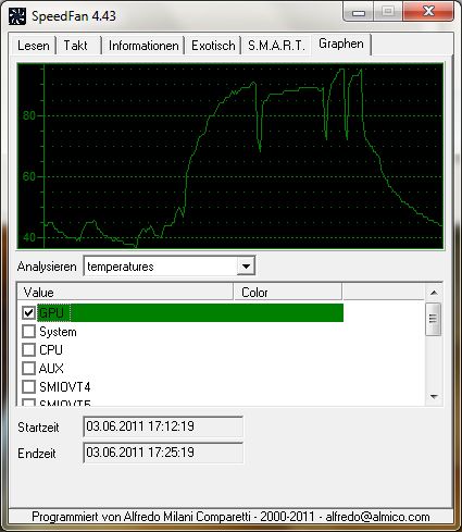

Neues Gehäuse, 2 große 120er Lüfter die momentan auf max (2200 UpM) drehen und der 3D Mark 2011 bricht mittendrin ab, da die Grafikkarte sich kurzzeitig abgeschaltet hat.
Die Temps habe ich diesmal per Speedfan aufzeichnen lassen. (In der Log-Datei stehen nur irgendwelche Zahlen drin).
Knapp 100°C ist schon bissl viel...
Staub und schlechte Belüftung kann ich jetzt schonmal ausschließen. :)
Da würde ich mich mal direkt an EVGA wenden, dass darf so nicht sein. Wenn du wirklich alles Entstaubt hast, dann muss es einen Defekt mit dem Kühlblock geben, oder der halt sich halt etwas gelöst...beides Garantiefall.
Jeder Boxed Kühler, kann seinen Prozesser kühlen, sonst würden die den nicht verkaufen. Außer du hast OCed...dann muss nen alternative Kühlmethode her.
Jep, glaube auch so langsam, dass die Karte nen Treffer hat. Im EVGA Forum schreiben sie was von 50-60°C unter Volllast. o.O Momentan hängt sie bei 45°C, allerdings bei einem Takt von 51MHz/101MHz/135MHz (Core/Shaders/Memory).
