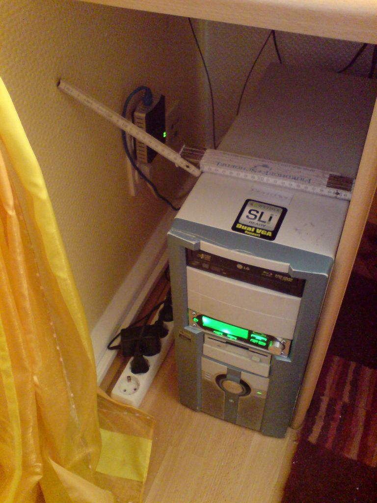

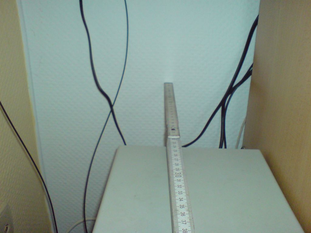

das Gehäuse ist ein ATX2.0 Midi-Tower und steht unter meinem Schreibtisch. Zwischen Zimmerwand und Gehäuse sind ca. 30cm Platz, nach oben ca. 40cm und nach hinten ca. 25cm. Die Kabel sind mit Kabelklettband verbunden, damit die Luft ordentlich abgesaugt wird.

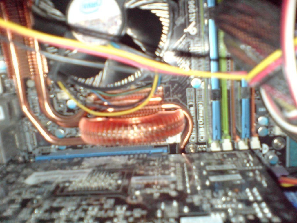

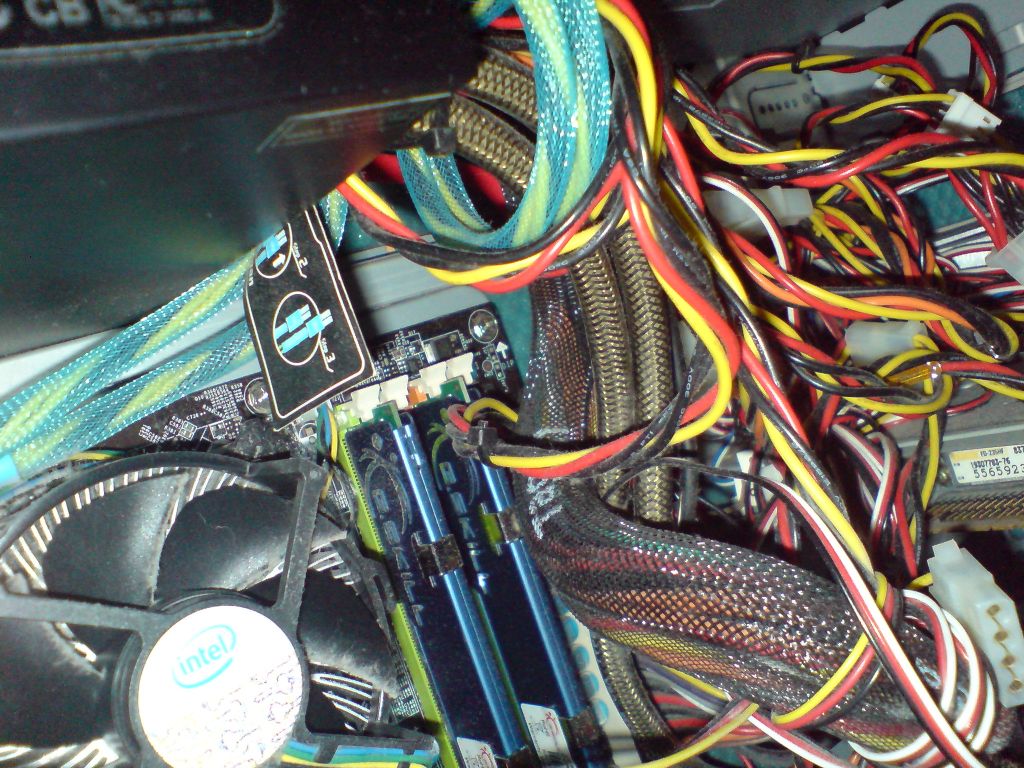

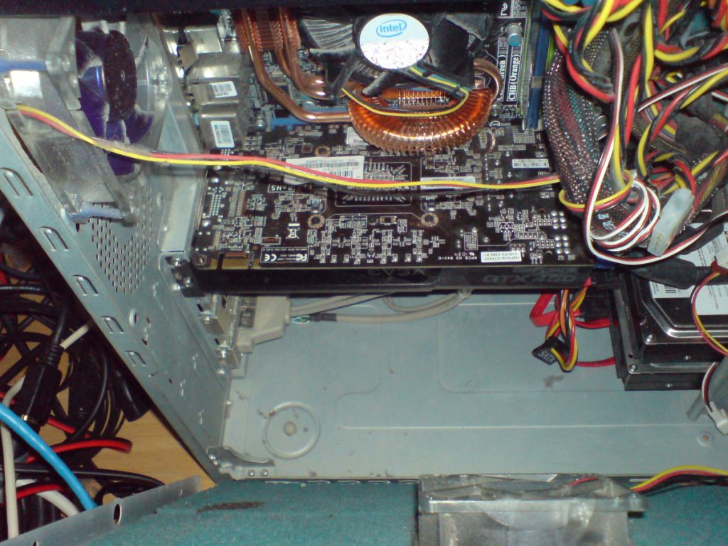

Wie versprochen die Bilder. (+ Staub der letzten 6 Monate :) )

Btw: Wenn ich mir die Bilder anschaue bezweifel ich stark, dass da ein guter Luftstrom durch das Gehäuse geht. Die ganzen Kabel solltest du besser verstauen!
Den Lüfter werde ich mir bestellen, schlechter werden kann es ja kaum.
Die Kabel müsste ich abschneiden um sie zu verstauen, oder mir nen größeres Gehäuse zulegen.
Beides wird sich jedoch kaum auswirken, da die Grafikkarte 1cm von meinen Festplatten entfernt sitzt - da kommt kein Luftstrom durch / zustande. :rolleyes:
