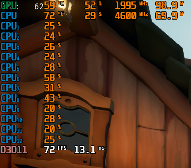

wie ausgelastet ist die GPU denn? deutlich unter 95?
Dann bsit du im CPU limit. Die meisten spiele laufen nur mit weniger als 4 Threads und nutzenmaximal so viele Kerne

Spielt im Grunde keine Rolle ob die GPU mit 98, 99 oder 100 % läuft. Da wirst du keinen unterschied merken.
Ich habe schon bei einigen System gesehen die praktisch nie auf 100 % waren.
Eine CPU Limitierung kann auch auf einzelnen CPU-Kernen stattfinden.

Doch, kann es schon. 100% Auslastung = 100% der Kerne ausgelastet. Das tut aber kaum ein Spiel. Ist eine Engine auf Single Core limitiert, dann besteht bei 6C/12T bereits bei 8,33% Auslastung ein CPU Limit.Yehaww schrieb:kann es ja nicht seien da die cpu immer auf 30% ist
wechselt immer von 50- 80%, aber wirklich in allen Speilen. Und sobald die fps runtergehen sieht man auch gpu leistung runter sinktmadmax2010 schrieb:wie ausgelastet ist die GPU denn? deutlich unter 95?

Ist bei einer 3060 mit 5600X im Normalzustand eher unwahrscheinlich. Also mal die CPU Taktraten und Temperatur prüfen, wenn selbst eine 3060 sich nicht ausfährt.
Natürlich kann es einzelne Spiele geben die trotzdem im CPU Limit sind, aber sollte über viele Spiele hinweig mit höheren Einstellung eher nicht passieren.

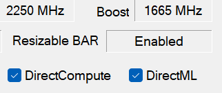

Läuft der auch so? Ist R-Bar eingeschaltet?Yehaww schrieb:Arbeitsspeicher (RAM): 32gb 3600mhz
cvzone
Fleet Admiral
- Okt. 2004
- 19.594

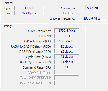

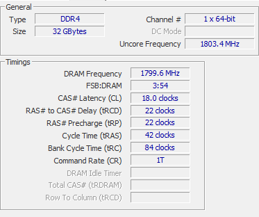

GPU-ZYehaww schrieb:wo kann ich das sehen?
CPU-Z (müsste bei Dir 1800 Mhz zeigen)
Sieht mir soweit aber einfach nur nach einem CPU Limit aus, weil die Grafikeinstellungen "zu niedrig" sind.
CPU ist mit ~70W und 4,6 Ghz bei dem, was sie kann.
Jacvzone schrieb:GPU-Z
Davon steht bei mir nixloser schrieb:Cpu-Z Reiter Memory und Gpu-Z die Übersicht reicht.
Ok ich werde das eben umstecken in den anderen slot. Dieses Problem kannte ich schon längercvzone schrieb:Dein Speicher steckt falsch oder du hast nur 1x 32GB verbaut. Dir fehlt Dual Channel, was man in Spiel massiv merkt.
Falls du 2x16GB hast, dann gehört der Speicher in Bank A2 und B2, (2 und 4, von der CPU aus gesehen)

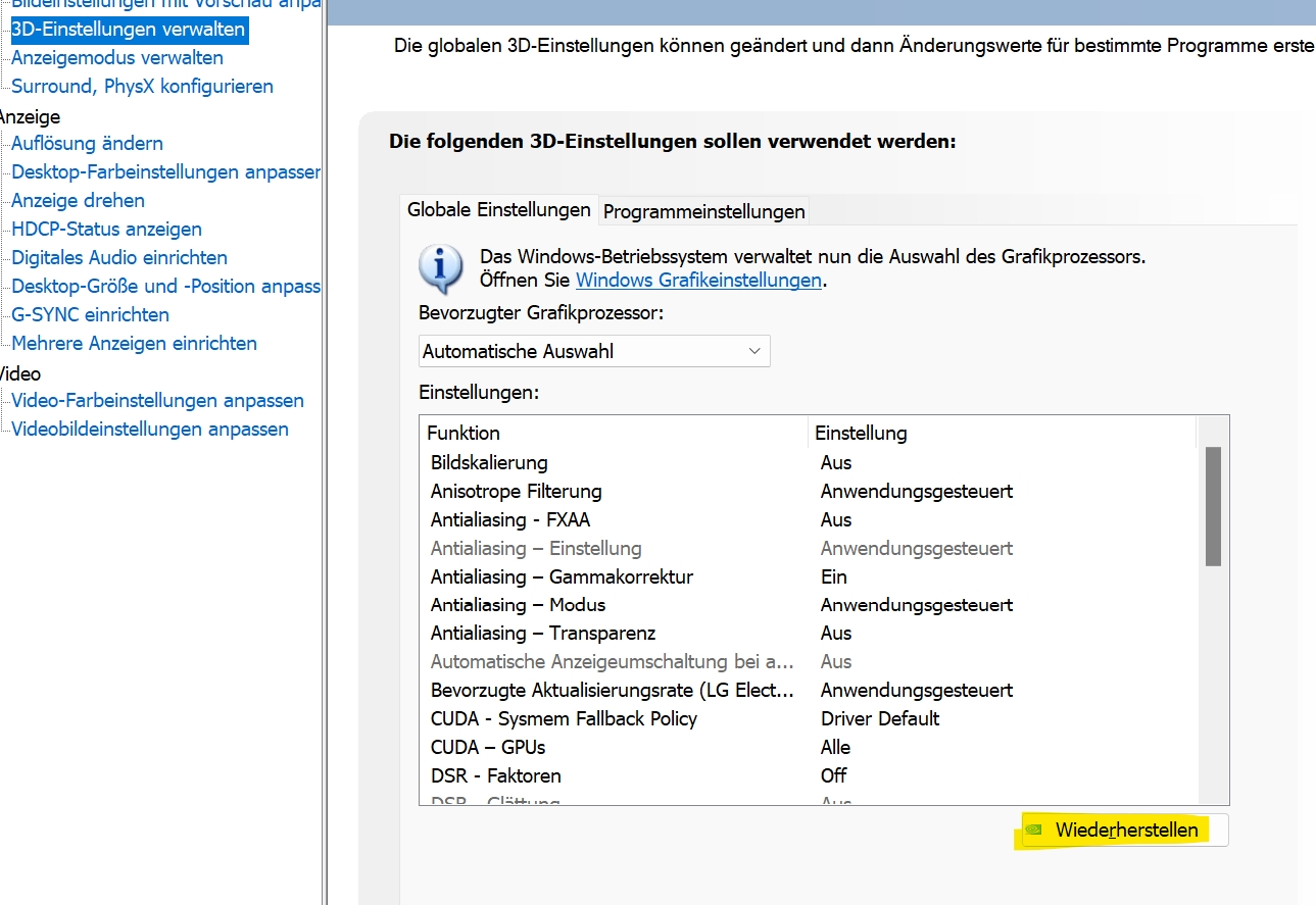

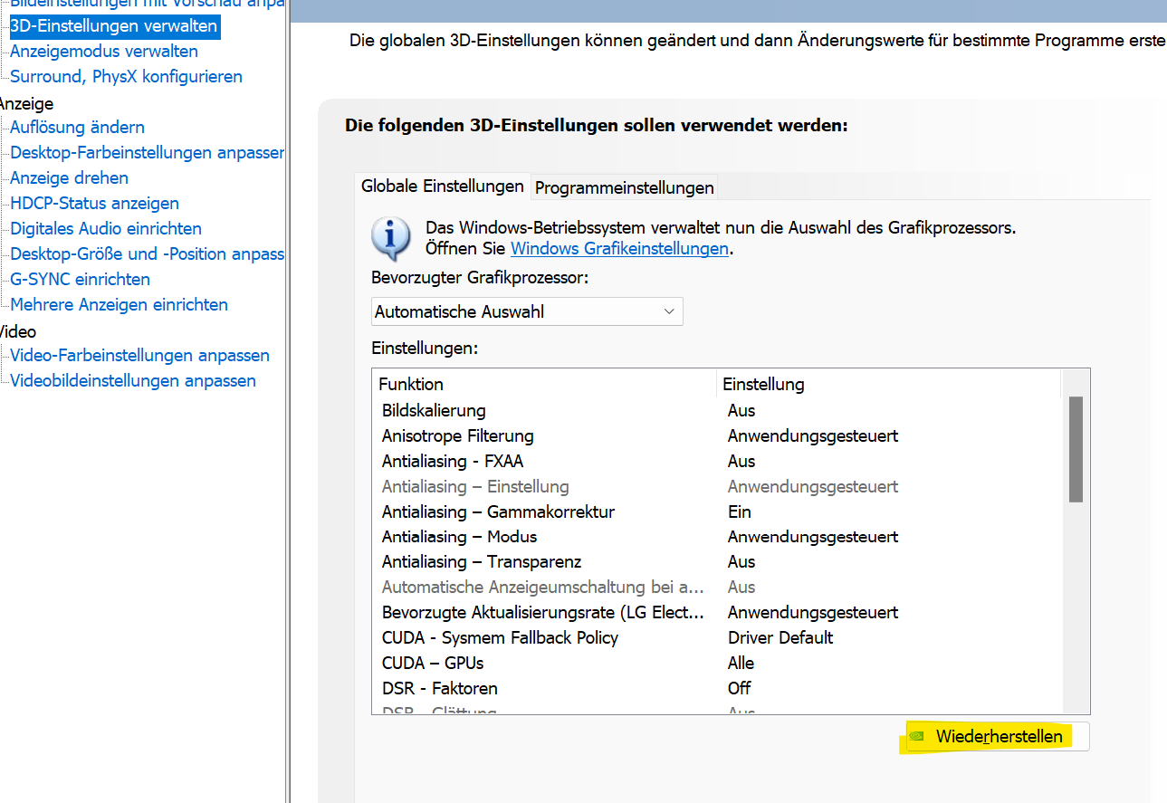

Sobald ich den ram riegel in den B1 slot packe, bootet der pc nur noch bis ins Bios wo er sagt das er in den safe modus gegangen ist und danach drücke ich f10, aber dann geht er einfach wieder aus, startet ein paar mal neu und kommt dann wieder an den selben punktcvzone schrieb:Wenn Dual Channel läuft (2x 64 Bit in CPU-Z), dann am besten einmal die Nvidia Settings zurücksetzen, um irgendwelche falschen Einstellungen auszuschließen.
