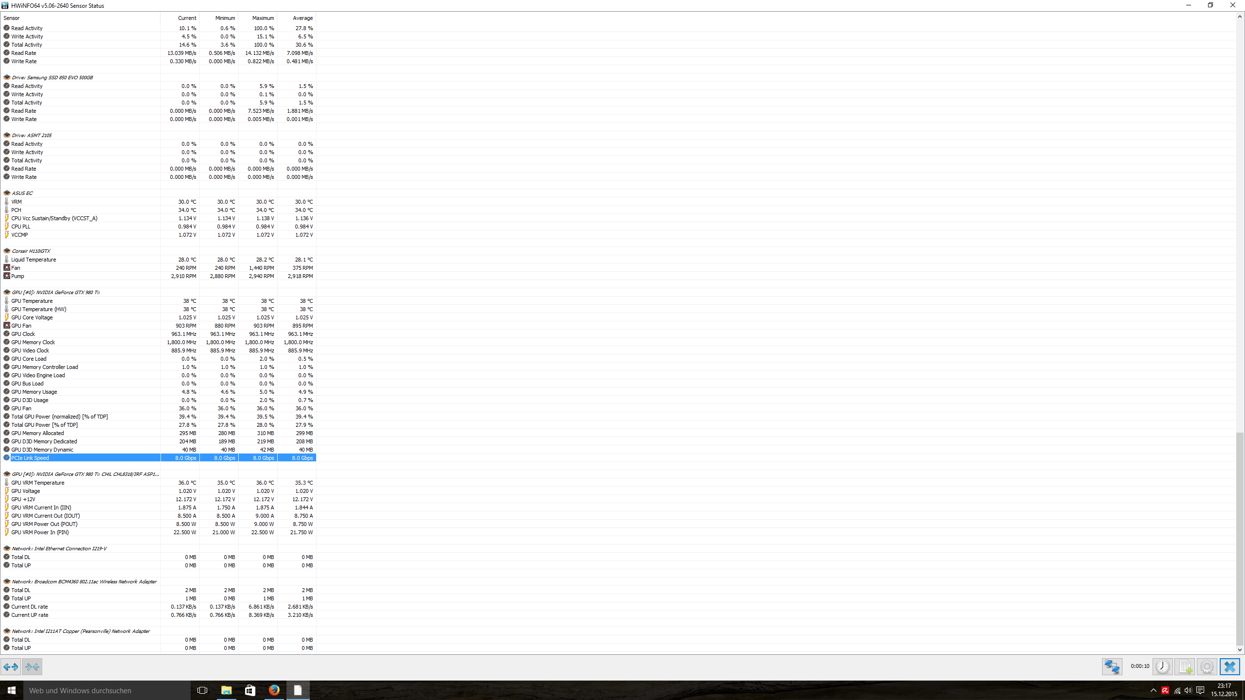

mir ist gerade in HWINFO64 aufgefallen, dass bei PCI link speed 8.0Gbps steht. Heisst das nun, dass die Grafikkarte im falschen Slot steckt. Laut Handbuch sind alle x16.
Board ist ein ASUS z170 deluxe.
Danke
Nein. Anzahl der PCIe Lanes haben keine Einheit.
Habe mal ein Bild im Anhang. Dann ist das deiner Meinung nach etwas Anderes?
PS: Es ist nur eine Graka eingebaut und die anderen Slots sind nicht belegt.
Entweder ist das die Bandbreite pro Lane, in dem Fall sagt dir das, dass PCIe 3.0 genutzt wird. Die Zahl ist dann aber falsch, es sind 8 GT/s oder 7.877 Gbit/s.
Oder es wird PCIe 2.0 genutzt, dann ist es die Gesamtbandbreite eines x16 Slots, nämlich 8 GB/s. Wäre z.B. der Fall bei einer älteren Grafikkarte.
Oder, dritte Möglichkeit, es zeigt die Duplex Bandbreite an, dann ist es PCIe 1.1. und das könnte auf eine Grafikkarte im Idle hinweisen.
Auch auf Last keine Veränderung.

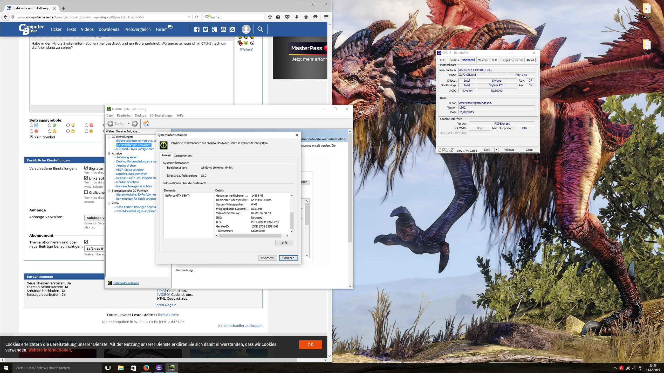

Habe in den Nvidia Systeminformationen mal geschaut und ein Bild angehängt. Wo genau schaue ich in CPU-Z nach um die Anbindung zu sehen?

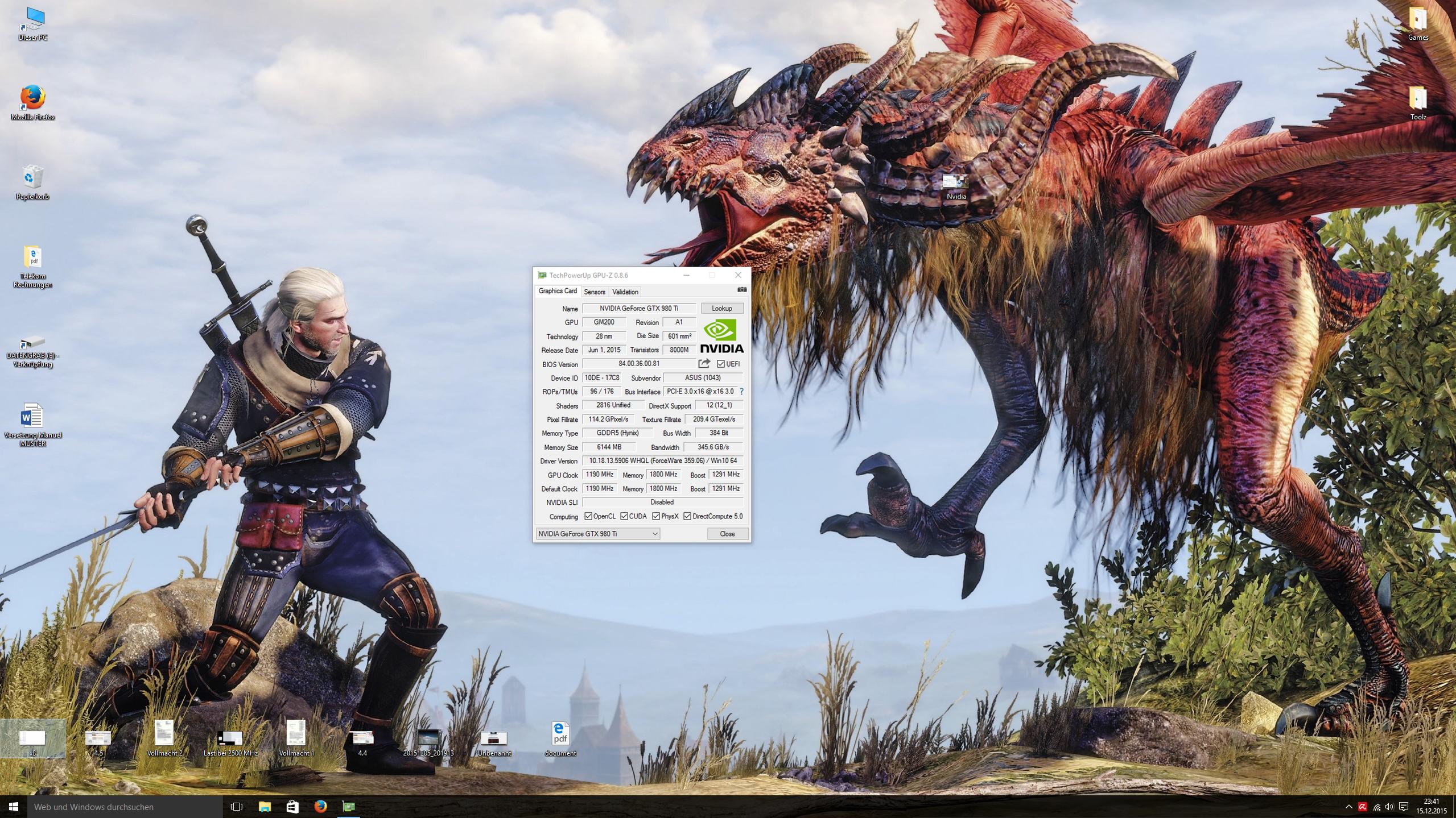

So!
Danke euch für die schnelle Hilfe.
Gpu-z kannte ich noch nicht.
1000 Dank
Alles gut bei dir.
Außerdem würde eine 8x Anbindung keinen merkbaren Nachteil ergeben.
Wobei 8Gbps einer PCIe 3.0 x1 Verbindung entspräche.
Das würde sich wohl schon bemerkbar machen...
Aber so ist ja alles gut, das tool war ja nur schrott :)
