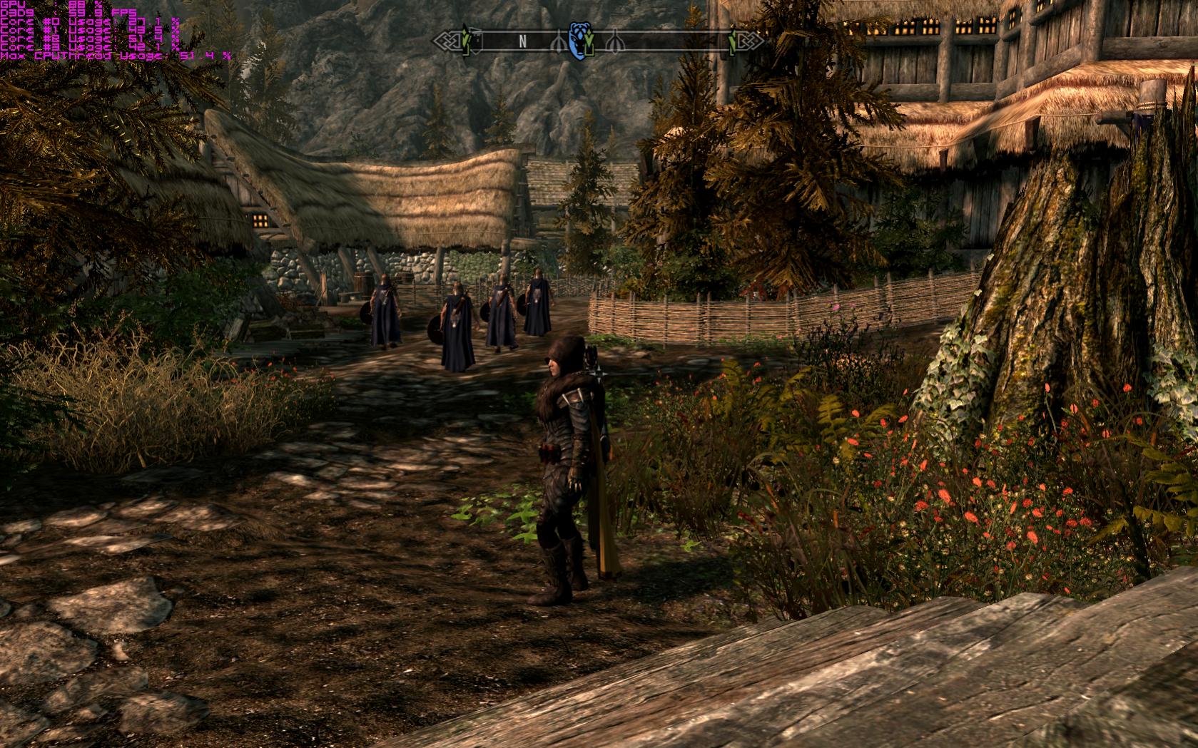

Wenn ich Skyrim spiele, dann habe ich immer konstante 60 Fps. Aber manchmal sinken sie bis zu 40 Fps und meine Grafikkarte ist zu solchen Zeipunkten immer nur 50 % ausgelastet! Woran kann es liegen das die Grafikkarte nicht auf 100 % läuft? In anderen Spielen ist sie immer so 70-90% ausgelastet.

Die Fps sinken wenn ich in besondere Richtungen schau. Was mich halt wundert das die Grafikkarte dann nicht sofort höher auslastet.
ähh sry aber was sind besondere Richtungen?
Also ich hab gerade mal bei mir geschaut und die CPU wird einfach nicht ausgelastet, egal was ich auch mach. Kann mir nicht vorstellen das er ans CPU Limit stößt, wenn das auch der kleine 965BE auf 3,8 locker schafft.
Besondere Richtungen: Städte etc. Und ans CPU Limit kommt es auch gar nicht. Mich wundert es halt ein bisschen das die GPU Auslastung dort halt auch sehr gering ist.
