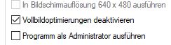

Eigentlich wie schon gesagt, sollte es andersrum der Fall sein. Ist schon komisch, aber probier noch das auf meinem Foto. Sonst ist das mir so auf die Ferne nicht ganz klar.
