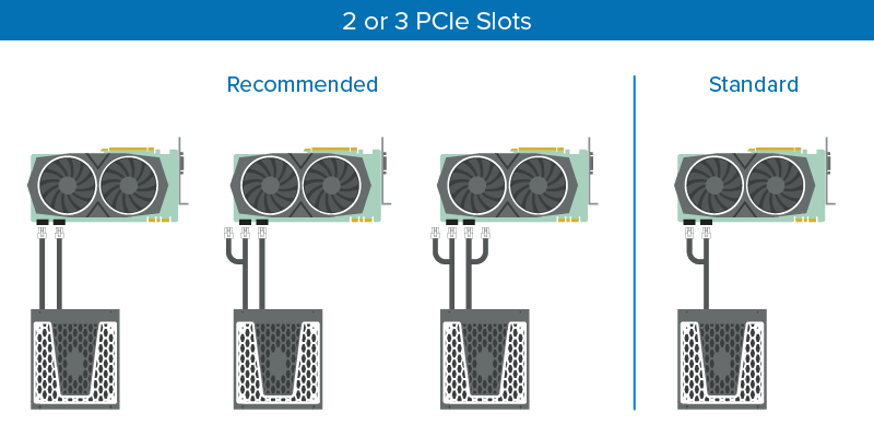

Zumal du die 390x unbedingt mit zwei separaten Kabel (Bild recommended)
an den empfohlenen Anschlüssen am Netzteil anschließen solltest.
Jedenfalls braucht eine R9 390x ein zuverläßiges, leistungstarkes Netzteil.

Und immer schön zwei Kabel nehmen zur Stromversorung der Karten >200Watt. (Bild #4)
Bei Be Quiet Netzteilen musst du noch darauf achten, auf die empfohlenen Anschlüsse am Netzteil,
da MultiRail Netzteile.
