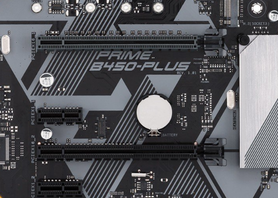

Wenn das Mainbord 2 lange PCIe-Steckplätze bietet, mal den andern probieren.
(im Beispielbild unten, den unteren)
