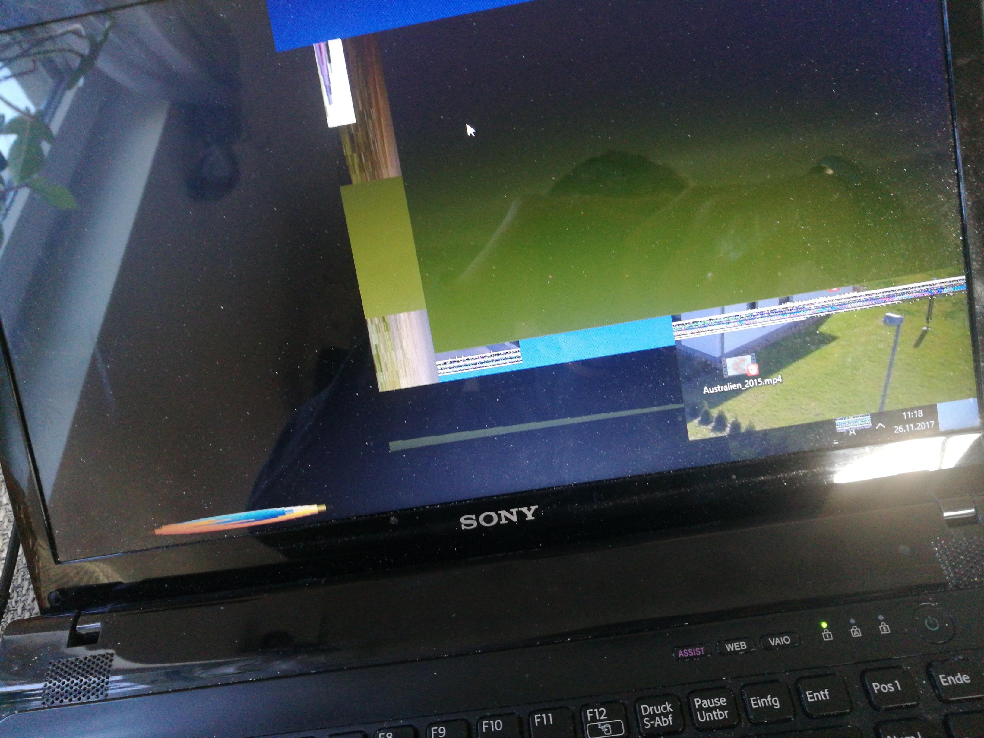

Vor zwei Tagen wurde im laufenden Betrieb der Screen schwarz und er zeigte nur noch bunte Fragmente, Linien usw an. Komischerweise wurde der Mauszeiger klar dargestellt. Selbst der WINDOWS Login Screen (STRG ALT ENTF) war nicht mehr zu erkennen.
Im abgesicherten Modus startet er, dort habe ich dann mit DDU die Treiber alle deinstalliert damit nur noch der Microsoft Standard Display Treiber läuft.
Mit diesem Treiber läuft der Rechner im Normal-Betrieb bestens (so wie grad eben).
Ich habe dann das Falls Creator Update geladen, sämtliche Treiber (ATI, Omega, CrimsonRED, usw ) probiert. Sobald der Treiber installiert wird, ist die Anzeige wieder im Eimer.
Ist damit nun der Chip hin, oder würde dann selbst beim "WIndows Standard Treiber" auch keine Anzeige mehr möglich sein?

Ja, klingt nach defektem Grafikchip. Der Standardtreiber benutzt ja quasi keine Funktionen, deshalb kann es sein dass die Grafikkarte so nch läuft. In dem Moment wo der Treiber installiert wird und die Grafikkarte auch was tun muss ist dann vorbei.
Du hast ein Notebook. In der Regel laufen nur der Treiber des Herstellers vernünftig, in deinem Fall die von Sony. Hast du die mal getestet? Nein? Dann mach das mal.

Dein Fehlerbild hört sich eher nach einem defekten Grafikchip an, als nach einem Problem von Microsoft. Das Update kann natürlich zufällig auf den Ausfall des Chips gefallen sein, aber lass dir gesagt sein: Microsoft hatte hier definitiv nicht vor, deine GPU zu vernichten.
Andere Variante: Beim Update ist irgendwas an der Software kaputt gegangen. Wenn sich das Problem nach einer Treiber-Deinstallation mit DDU und anschließend erneuter Installation der Treiber nicht beheben lässt (Intel & AMD-Treiber, du brauchst beide), dann würde ich eine Neuinstallation probieren. Hilft das auch nicht, schreit das wirklich nach Defekt, in diesem Fall kannst du nur Reparieren lassen.

Wie man Sieht ..der Mauszeiger wird klar dargestellt..
P.S. wenn der Rechner längere Zeit mit der Fehlerhaften Darstellung an bleibt..schaltet er sich nach paar Minuten ohne Vorwarnung ab.
Das sieht tatsächlich weniger nach Defekt sondern viel mehr nach Softwareproblem aus. Probier mal die Treiber sauber mit DDU zu entfernen und anschließend den Intel-HD-Treiber und danach den AMD-Treiber zu installieren. Hilft das nicht, würde ich Windows neu Installieren.

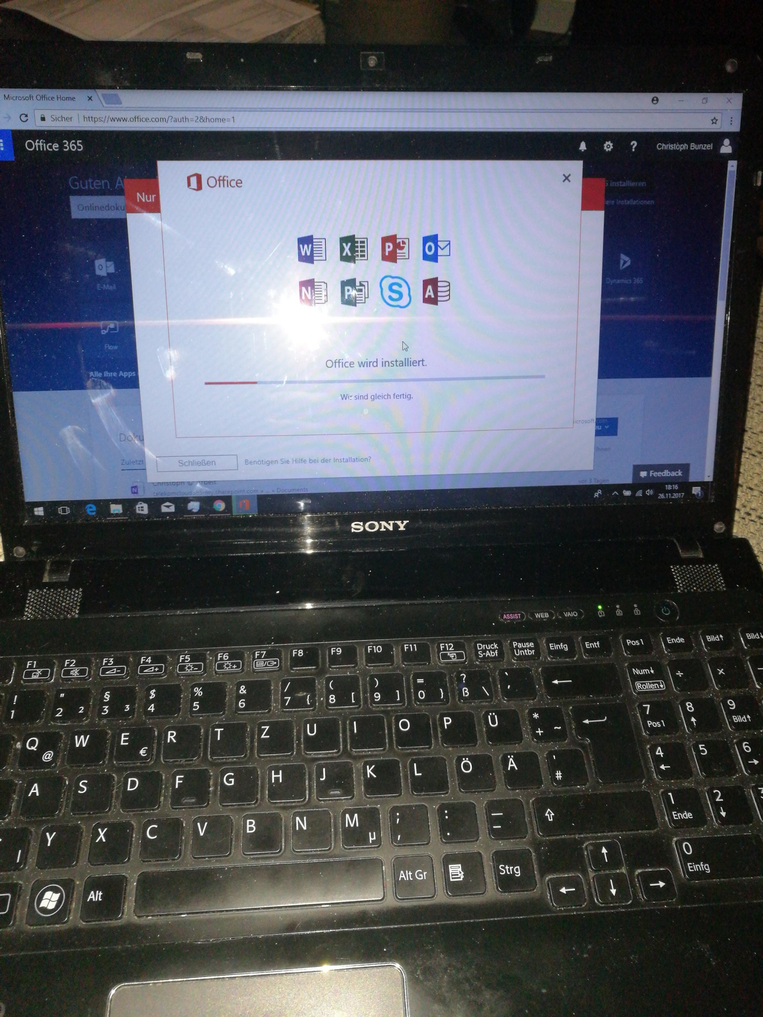

aus Verzweiflung hab ich nun ein inplace Update gemacht weil ich die Daten behalten wollte. Ja ich weiß, sauber ist das nicht aber ein Versuch war es wert. Im Frühjahr kommt dann Mal ein neuer Laptop, nur jetzt noch nicht.
Nach dem Update AMD Treiber von der Homepage geladen und et voila!
Er läuft wieder mit normaler Auflösung, alles gut.
Was auch immer es war.
Habt ihr abschließend noch einen Tipp wie ich mich vor ungewollten Treiber Updates schützen kann?
Danke für eure Zeit und Hilfe.
Update; nach 20 Minuten ging es wieder los.
Ich gebe es auf. Und arbeite mit dem MS Legacy Treiber mit 800x600*sad*
