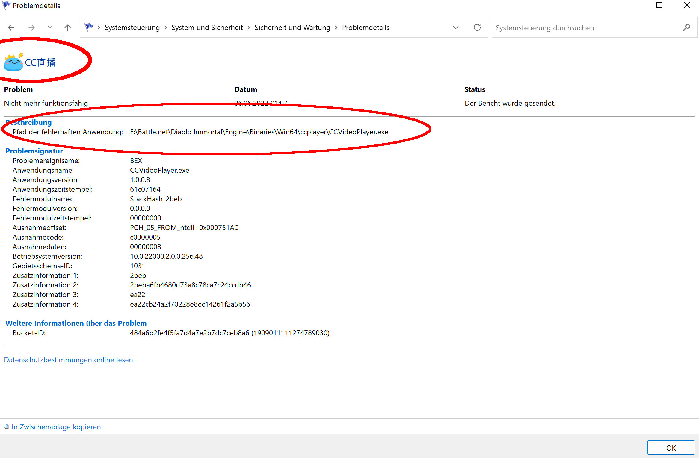

Die Software hab ich gefunden, Blizzard macht da Quark.....tsk....
s.a.: https://www.solvusoft.com/de/files/...se-games/rules-of-survival/ccvideoplayer-exe/

Ansonten, glaube nicht was Solvusoft so erzählt, das wird alles automatisch generiert
was du dort findest zu Fehlern und die wollen nur, dass du ihre Software(Tools) nutzt (bezahlst).
Keine solcher Tools installieren zur Fehlersuche/-behebung!

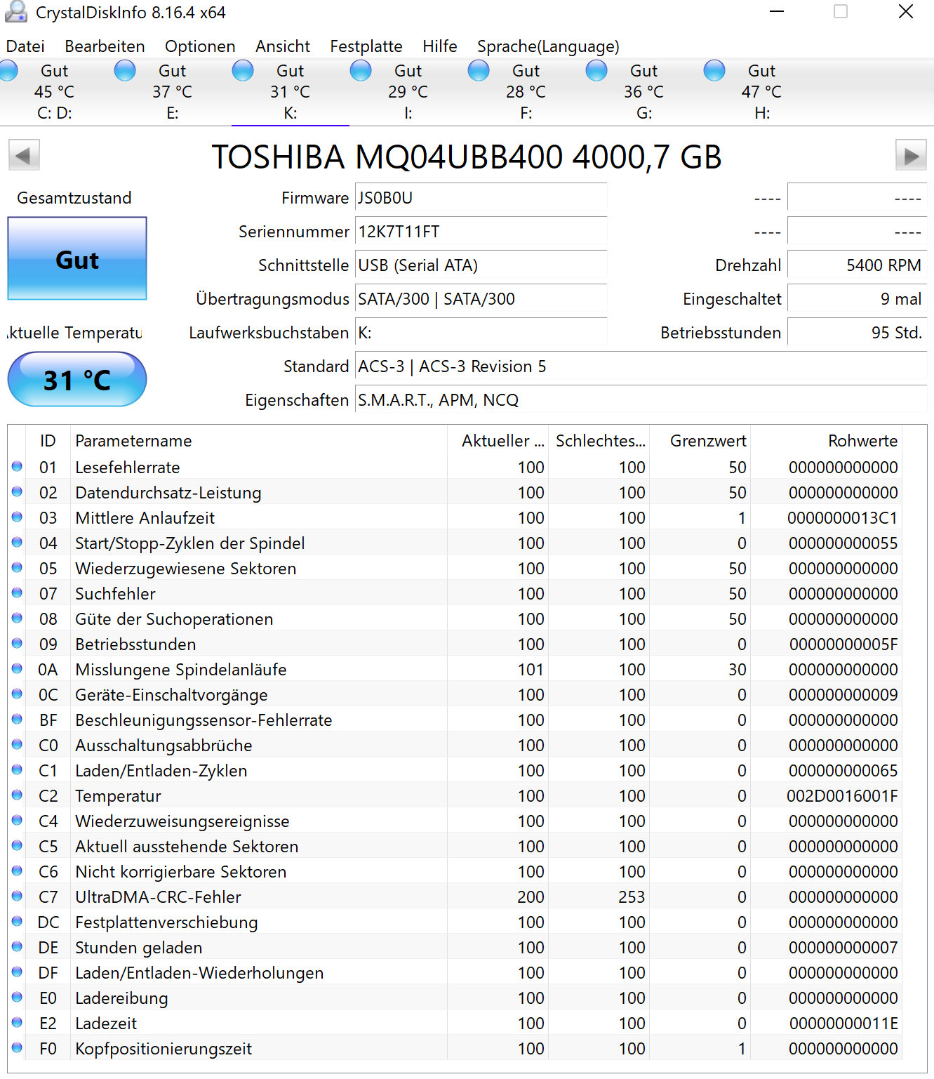

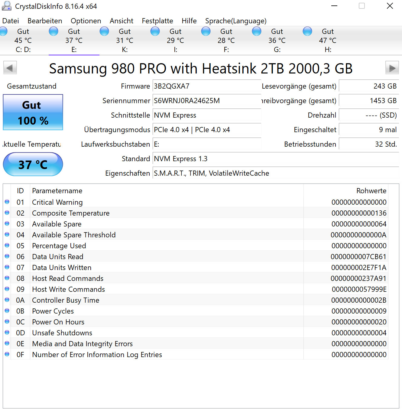

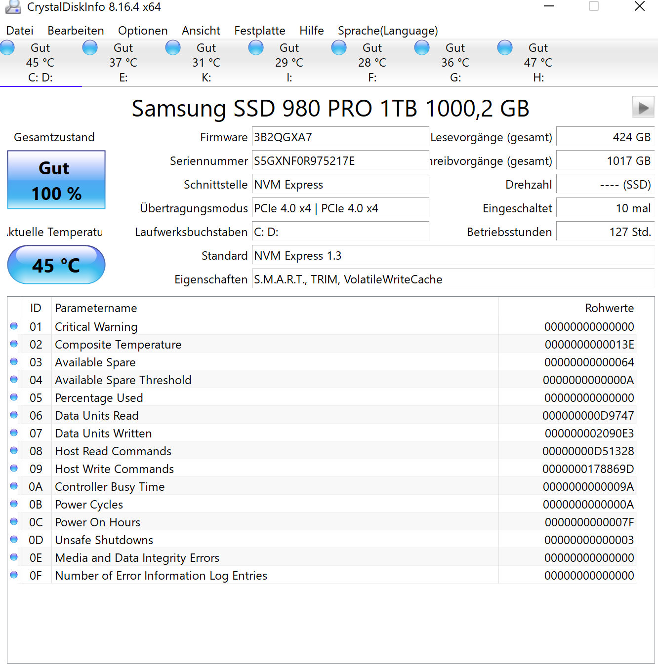

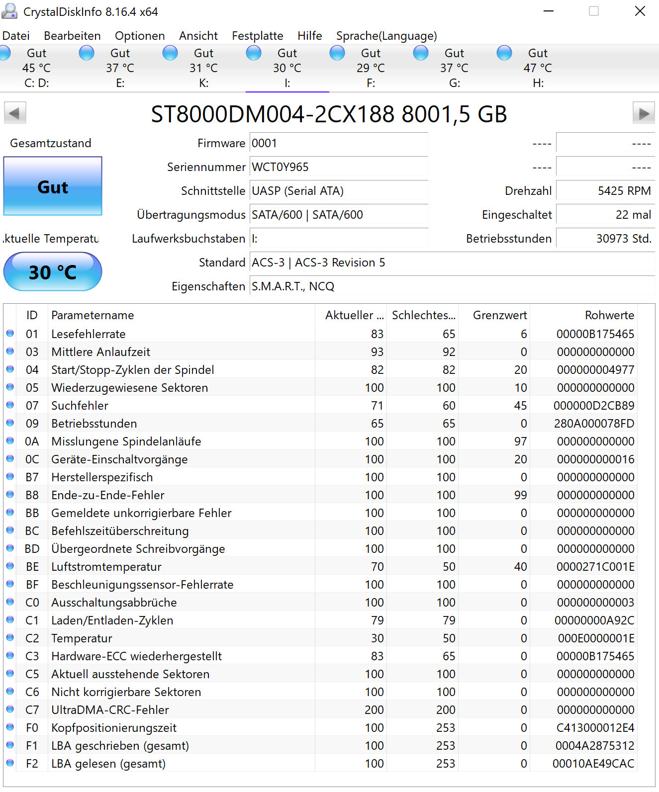

Dann finde noch raus, welche Datenträger das sein sollen, welche Probleme die haben ...
... und ob da mal was geklont wurde (wegen der IDs) oder was das sonst alles bedeuten könnte
SMART-Werte (Crystal Disk Info) und Tests mit den Herstellertools, Benchmarks, Kopiertests, ...
diskpart listet Datenträger u. Volumes auf
Sind da nur die beiden SSDs, oder ist da mehr (inkl. USB-Sticks u. -HDDs)?
"CrystalDiskInfo" wäre ja schon mal ganz gut,
am besten bevor du hier große Test auf die SSD loslässt.
Screenshot posten, sodass man alle Parameter/Werte sehen kann.

Danke f.d. Infos!
Naja, das System ist ja gerade erst (vor einigen Tagen) aufgesetzt worden (zusammengeschraubt und Windows drauf), da kann nichts sein.....und geklont wurde da auch nichts, es sind nur die beiden SSDs und ein paar USB-HDDs anhängend.
Aber ich schau mal wg. CrystalDiskInfo!
