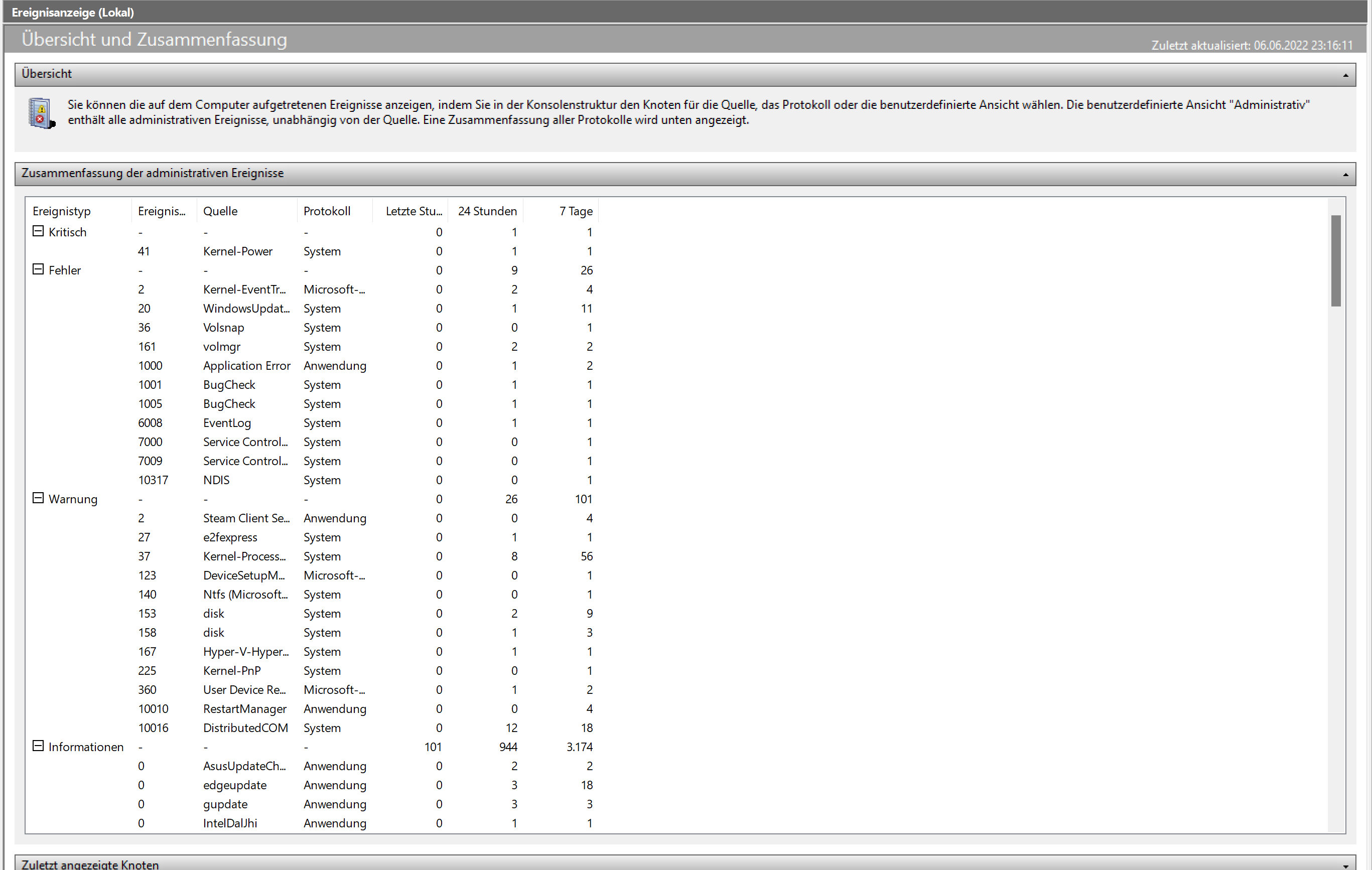

Gibt es Fehlermeldungen im Ereignisprotokoll von Windows?
Was sagt der Zuverlässigkeitsverlauf?
Cu
redjack
Hi, was sagt denn die Ereignisanzeige ( Windows Protokolle ) ?

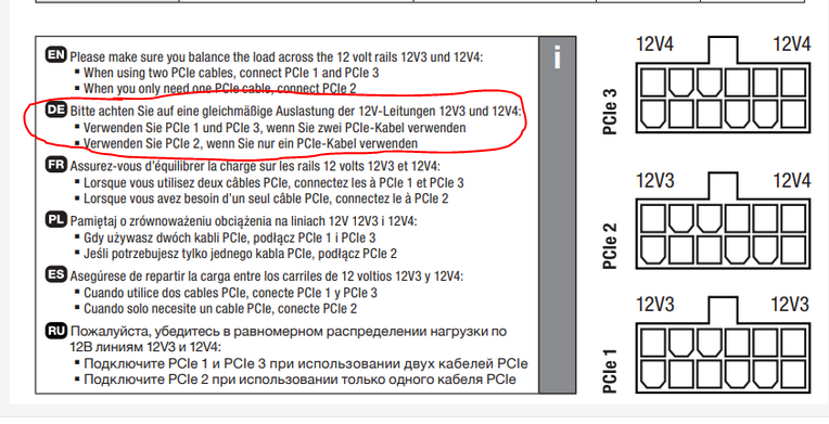

Wie ist die Grafikkarte verkabelt?
Das hätte ich noch markiert, aber ansonsten ganz gut,
Seasonic und BeQuiet Knowledge Base in einem Bild.)
Verwenden Sie PCIe 1, 2 und 3, wenn sie 3 Kabel verwenden fehlt vllt. noch.
Danke schon mal :)
Angeschlossen, wie auf dem "empfohlen"-Bild links, zwei einzelne Stränge.

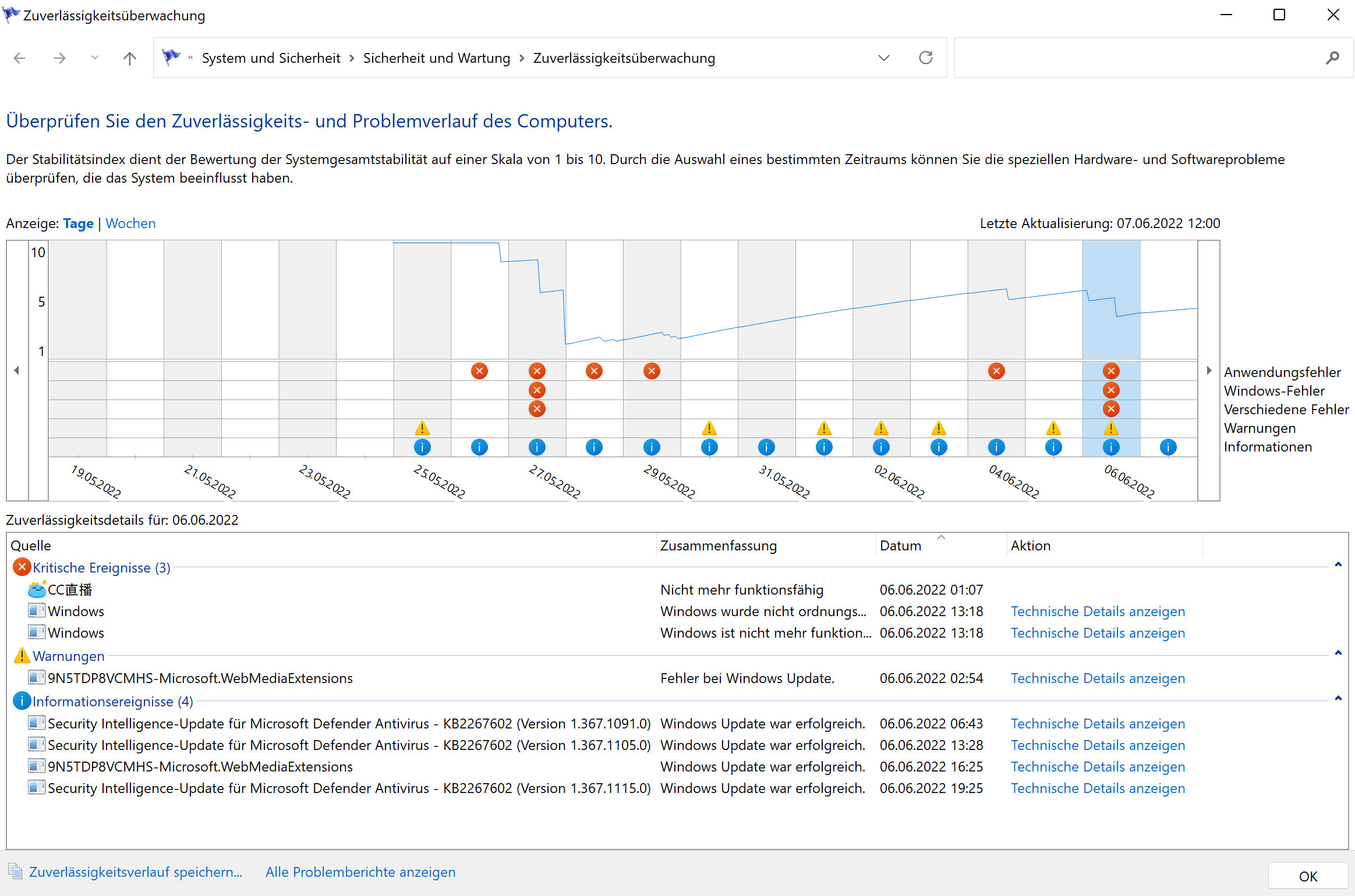

Mit perfmon /rel , perfmon /sys , perfmon /report , perfmon /res ...wird nix "Böses" angezeigt, alles leer....
Ereignisanzeige allerdings zeigt doch was, s. Screenshot!

Zuverläßigkeitsverlauf war gefragt.
Ereignisanzeige nichts wirklich auffälliges,
aber die beiden Ereignisse mit "disk" würde ich mir mal näher anschauen.
Ein "Kernel Power ID41" Ereignis ist normal, da du einen Absturz hattest
und die Ereignisse "BugCheck" dürften damit zusammen hängen.
Und es scheint als gab es evtl ein Windos Update.

Aber was sind diese "Ereignisse" mit "disk", die erscheinen eher mal bei einem Problem.
Kann man auch ergooglen, "event (Ereignis) disk 158 bzw 153.
Danke :) ....dann wart ich einfach mal noch ab.
Ein Fehlerereignis für Ereignis-ID 158 wird protokolliert. Das Ereignis gibt an, dass zwei oder mehr Datenträgergeräten identische Datenträger-GUIDs zugewiesen sind. Hinweis Die obige Ereignismeldung hat keine Auswirkungen auf die Funktionalität oder Leistung auf die Clientsysteme.
Event 153 is one of the indicators of a faulty storage system. In many cases, the event 153 states that no information is available for this event in the General Tab of the event.
sagt mir beides nichts, im Sinne, dass ich das so mitbekommen hätte, gleiche GUID oder das ein Laufwerk nicht funktioniert....hmmm...
"Zuverläßigkeitsverlauf" ...ok, wie rufe ich den dann ab?^^
Ah, lol, wegen des "ß" hab ich s nicht gefunden vorher^^.
Event-Bericht (7.6. bis zurück 1.6.22)

Jetzt musst du die einzelnen Punkte mal durchgehen,
so hilft das nicht viel.
Hardwarefehler sehe ich mal so keine und somit gibt es wohl auch keinen "LiveKernelEvent".
Wird wohl eher ein Software Problem gewesen sein.
Was ist das (Bild), mach mal ausfindig was das für eine Software ist
und wenn unnötig - deinstallieren.
Nabend,
jo, genau das würde ich so machen, wie Nickel es beschrieben hat.
Wenn Du noch das Datum und die Uhrzeit weißt, würde ich mal schauen, ob Du da dann was findest.
Das hatte ich auch mal beim Netflix schauen, das mein Bildschirm schwarz wurde und ich neu starten mußte.
Welche Bluescreens gab's hier (Quelle = Bugcheck in der EA)? Kann man mit Bluescreenview anzeigen lassen, wahrscheinlich gibt's auch dump-files dazu.
Und die disk-Fehler + ntfs sind wichtig, wie schon angesprochen wurde.
"Events: NTFS (Microsoft)" sind normal, weil Windows beim Start als die Laufwerke kurz überprüft,
die solte jeder hin und wieder haben.
Brakus schrieb:
was das für Software ist, nicht wissent-/willentlich installiert
Kopier das mal dieses "CCchinesisch" und frag google.
Nickel schrieb:
"Events: NTFS (Microsoft)" sind normal, weil Windows beim Start als de Laufwerke kurz überprüft,
Ja, natürlich, als Information, aber nicht als Warnung (und dann noch zusammen mit "disk"). Da wird's ja wohl Probleme mit dem Datenträger und (möglicherweise als Folge davon) mit dem Dateisystem geben.
