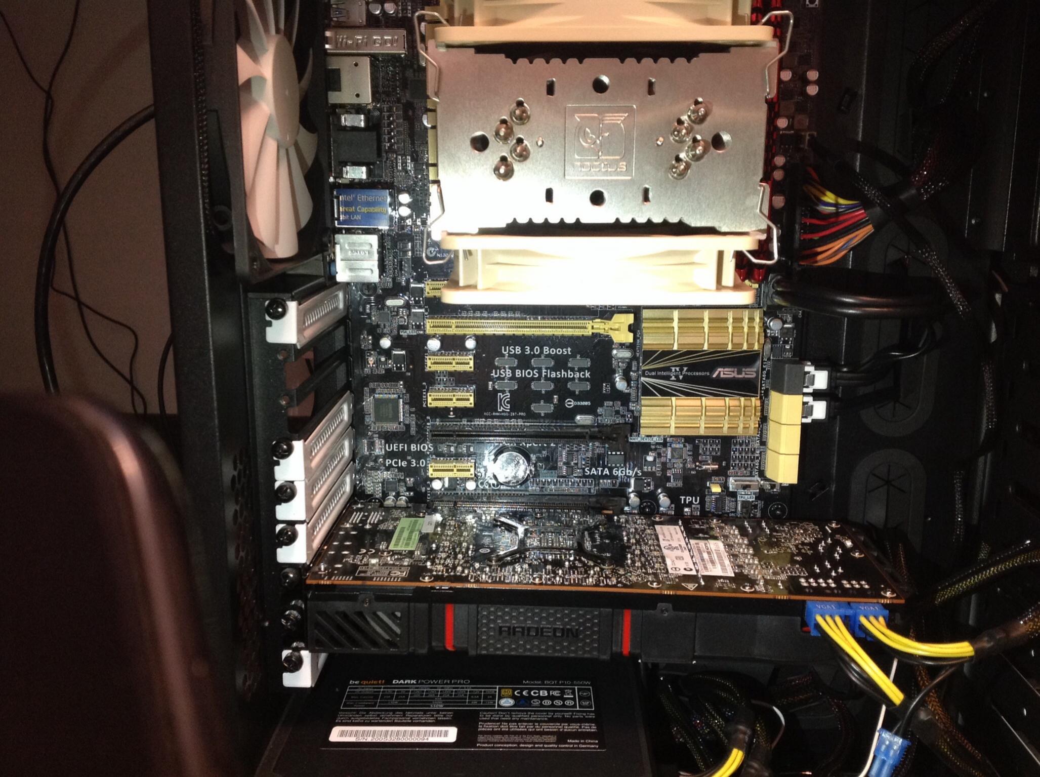

mach einfach mal nen foto vom einbau dann kann man schon sehr viel besser sagen ob da was falsch ist, der rest ist hier reines ratespiel

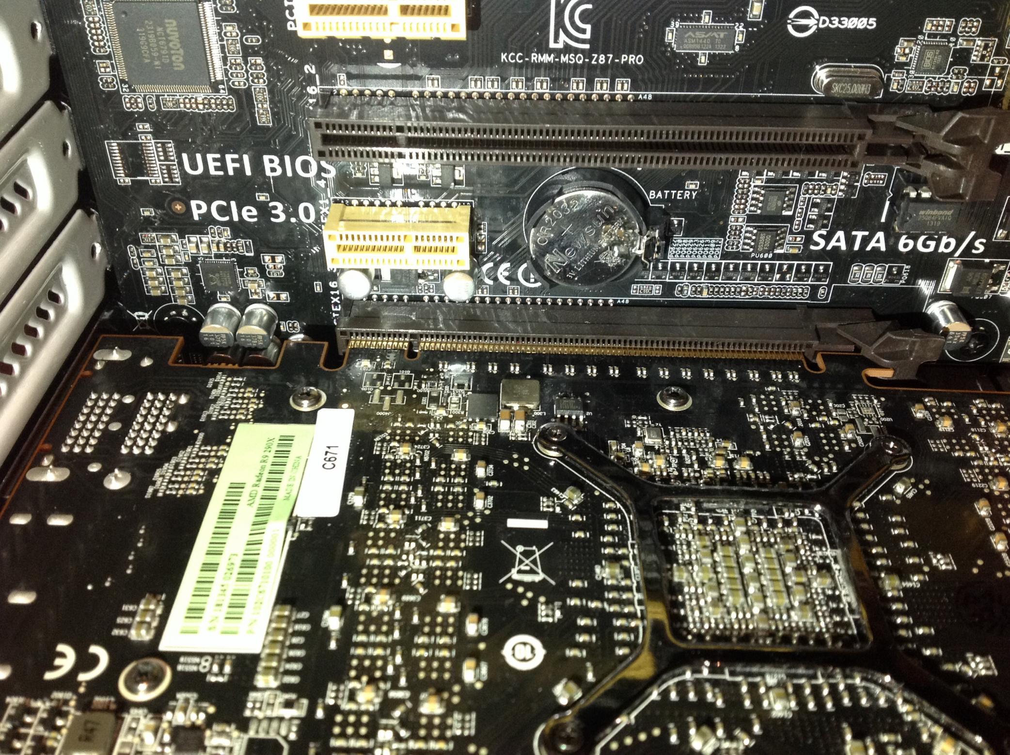

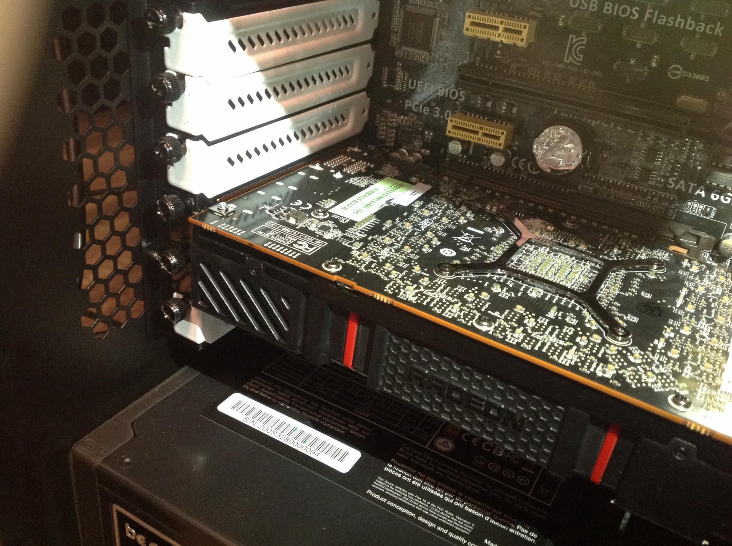

Anbei die Fotos v. Einbau.
Foto 1 - Foto v. Schnittstelle und Graka
Foto 2 - sieht man auf da linke Seite, die Verschraubung der Graka an das Gehäuse
Foto 3 - gesamt Übersicht des Verbau
Ja ich weiß, karte Steckt derzeit noch aufn PCIe2 und ned am 3er.
Also was meint ihr.....?
