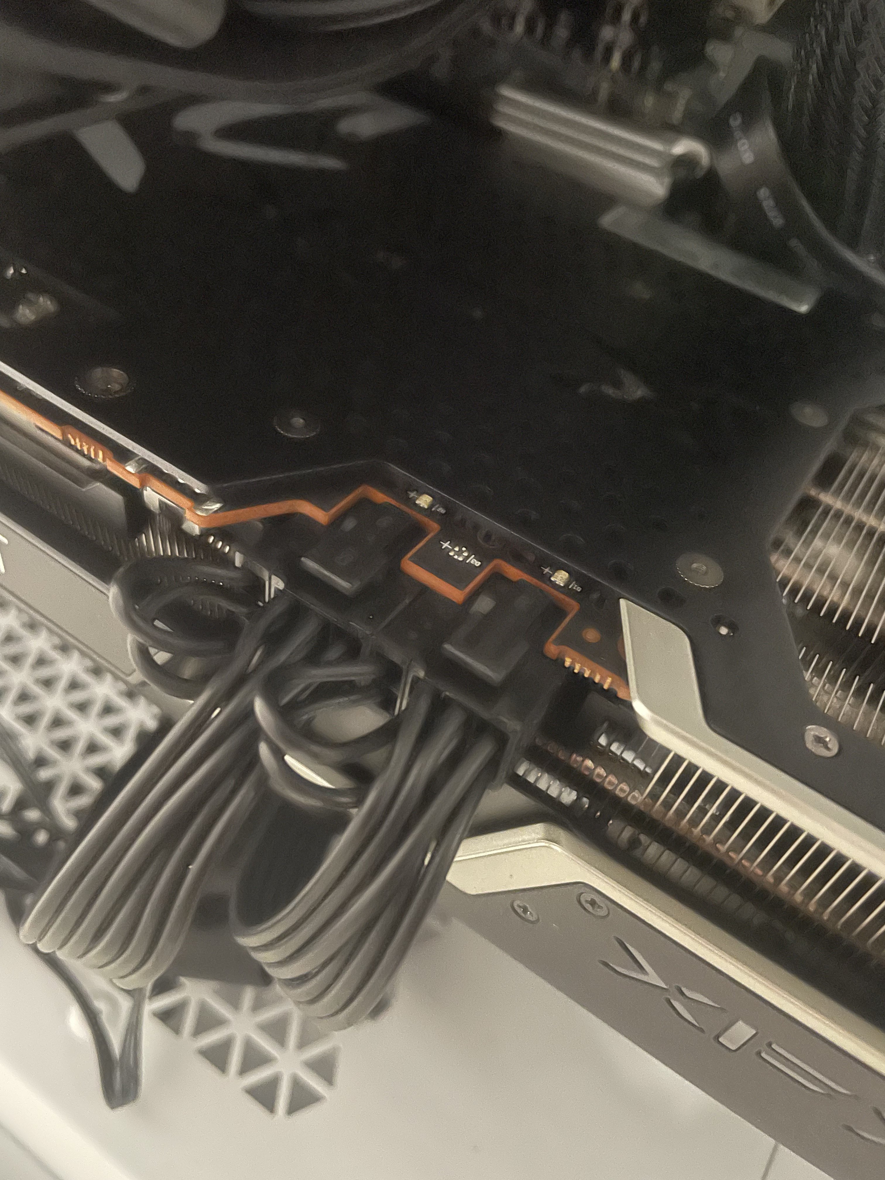

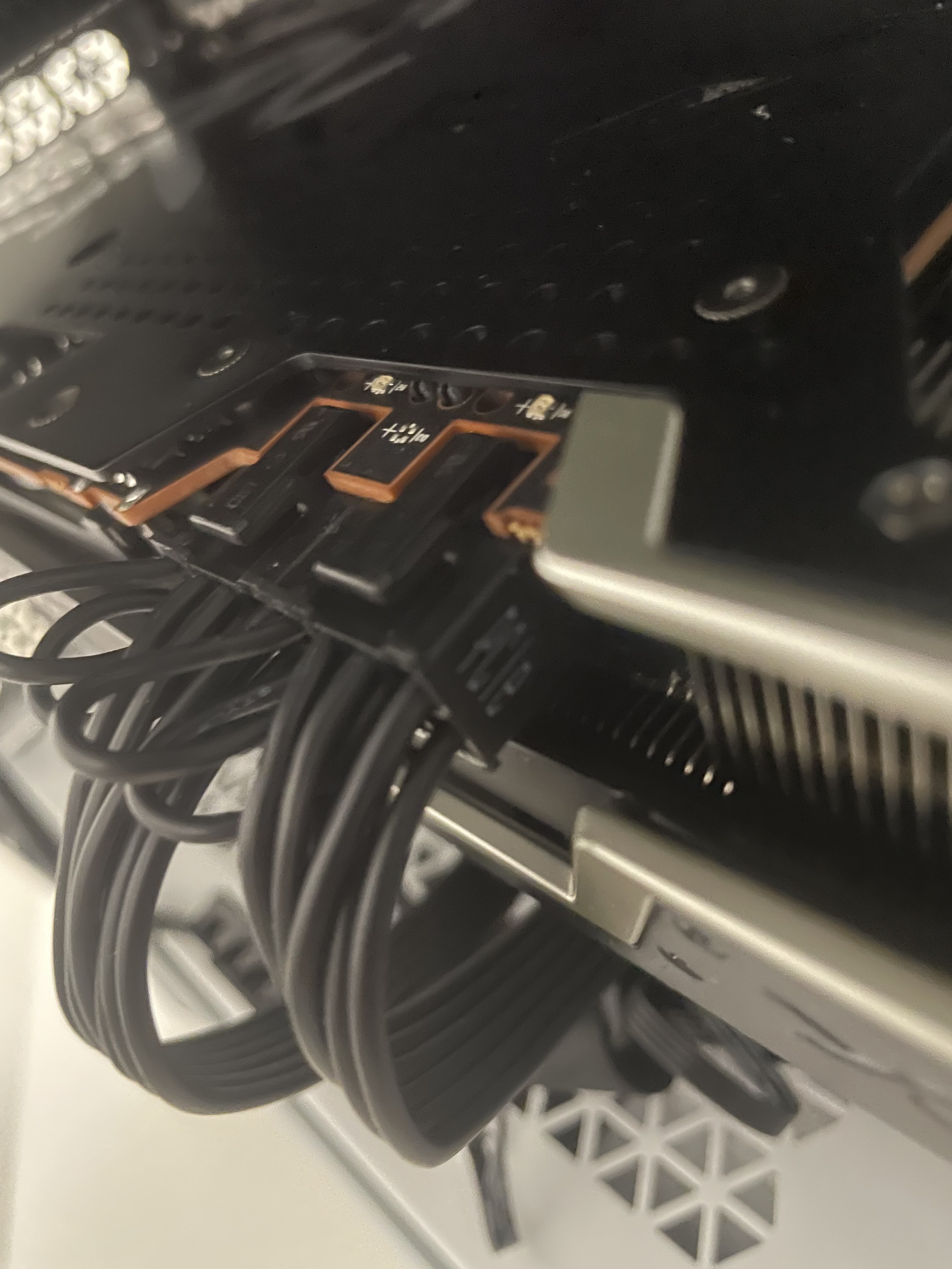

Guten Tag,
leider habe ich trotz neuem Netzteil und neuer Grafikkarte Spulenfiepen bei hohen FPS. Bevor ich die Karte zurückschicke, wollte ich fragen, ob ich die richtig angeschlossen habe?
Es handelt sich um das Netzteil:
Be quiet pure Power 12m 750 Watt.
Grafikkarte ist eine AMD Radeon RX 6800 XT.
Fotos vom Anschluss habe ich angehangen. Wie ich hier eine Tonsequenz hochlade weiß ich leider nicht.
Vielen Dank!!

spulenfiepen ist kein grund die karte zurückzuschicken, die nächste die kommt wird ebenso pfeifen. vielleicht etwas weniger, vielleicht etwas mehr.
richtig angeschlossen hast du die stromstecker, wenn sie hör-/spürbar einklipsen. das ändert aber ebenso nichts am spulenfiepen ;)
/edit: das ist eine xfx speedster merc? habe ich auch, 6800, fiept ebenso bei hohen fps.

Ich erkenne anhand der Bilder nicht, ob du getrennte Kabel ohne Y-Splitter und die richtigen 2 getrennten Anschlüsse am Netzteil, laut Handbuch, gewählt hast.

Es sieht nach den Bildern schon so aus, als wenn es 2 Seperate Kabel sind, aber nachfragen schadet nicht.
@Zwirbelkatz:
das Pure Power 12 M 750W hat NT-seitig nur einen PCIe-anschluss. der hängt an 12V1 und 12V2 und die kabel der einzelnen 6/8pin-stecker teilen sich direkt am NT-seitigen stecker.
