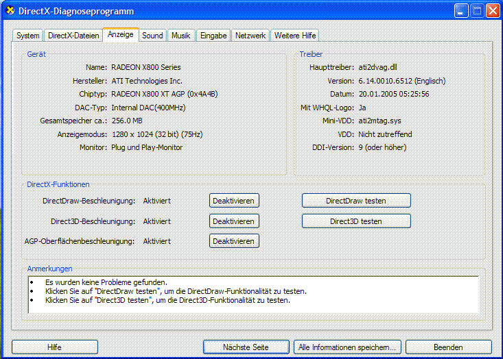

Ja - die Windoof-IDE Treiber nehmen. Zeigt AIDA/Everest noch immer den Fehler an? AGP-Oberflächenbeschleunigung aktiviert (kannst du einsehen über Start, Ausführen, dxdiag eingeben, den Reiter "Anzeige" wählen - s. Anhang)?

AGP Beschleinigung ist auch aktiviert. Soll ich deaktivieren?
