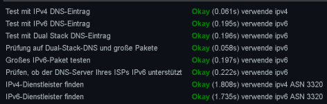

führe mal diesen Test durch:
https://ipv4.ipv6-test.netcologne.de/index.html.de_DE
Das Ergebnis bitte als Screenshot einmal anhängen.
Die Spiele bitte benennen um die es geht.

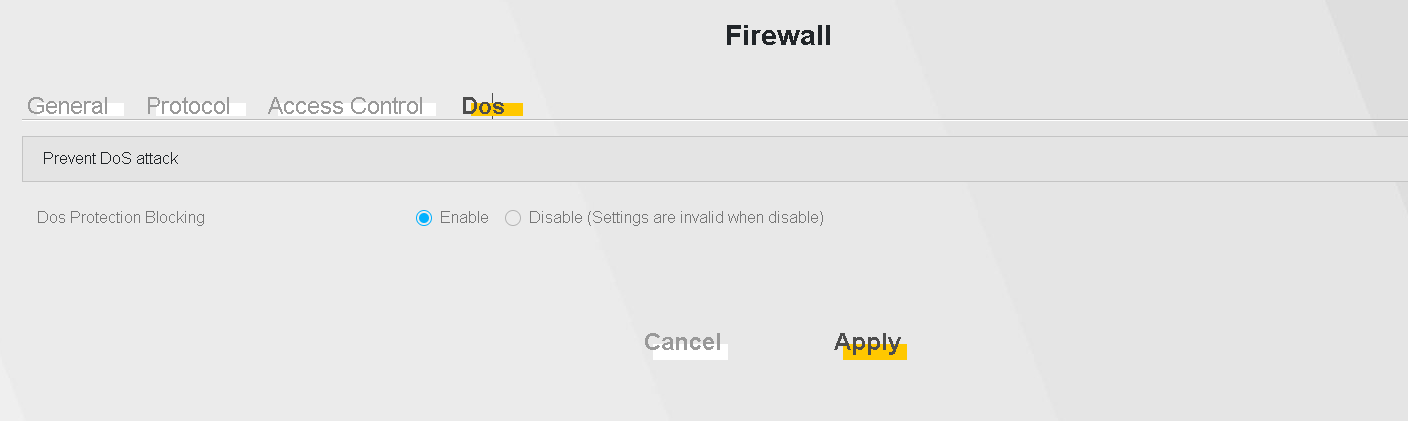

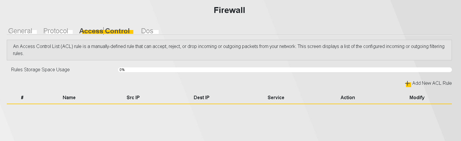

@saw Gibt es auf der Configoberfläche des Routers irgendwelche Securityeinstellungen/Firewall ? Evtl. unter einer Expertenansicht?
Schau mal nach UPNP im Router, das sollte aktiviert sein.
mehr Expertenansicht habe ich nicht als hier:
@VDC upnp ist an
Wenn ich das richtig verstehe dann würde ich die Firewall „LAN to WAN“ auf Low stellen und UPNP auf aus.
