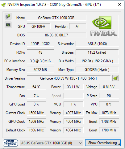

Hallo, seit einigen Tagen habe ich das Problem, dass meine ASUS Dual GeForce GTX 1060 OC 3GB
nur noch auf etwa 600 und 800 Mhz GPU und Speichertakt hochtaktet in 3D. In 2D ist es bei etwa 100 und 400 Mhz.
Erst wenn ich den Display Driver Uninstaller einschalte (muss es mehrmals tun, um die Taktrate hoch zu bekommen).
In 3D ist es so, dass es bei der Begrenzung der Bildrate zu Mikrorucklern kommt, erst wenn ich die Bildrate nicht begrenze (hier: Fortnite), verschwinden diese weitestgehend.
Merkwürdig war auch, dass ich mit dem MSI Afterburner die Taktraten nicht verändern konnte, das heißt weder unter- noch übertakten konnte, die Werte wurden einfach nicht angenommen. Inzwischen ist er deinstalliert, weil ich dachte, dass dieses Programm die Taktprobleme verursachen könnte.
Der Grafiktreiber wurden mit DDU und MSI Afterburner mit Revo Uninstall deinstalliert.

Wo liegen denn die Temps .. Auslesen mit HW Info oder Afterburner.
Wieso posten seit gestern so viele User hier Screenshots die alles zeigen, nur nie das Problem und bestenfalls sogar das genaue Gegenteil?
Takt hier 1506mhz, Load 0. Es wird wohl ein D3D Fenster im Hintergrund geben, generell sehe ich hier aber kein Problem.

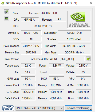

Für zwei Tage lief es wie gewünscht, aber seit gerade eben springt die Framerate von 120fps innerhalb von 1-2 Sekunden auf 70fps oder Fortnite startet gleich mit 70fps. Die Taktraten sehen dann so aus (siehe Anhang).
Was merkwürdig ist, ist dass die Taktraten auf 100% Takt wie im Anhang vom ersten Beitrag steigen, wenn ich ein Programm starte, nur um unmittelbar nach Starten des Programms wieder auf den hier gezeigten Wert zu fallen.

Beispiel: Edge gestartet, rasch in Fortnite gewechselt, FPS steigt auf 200-300, dann fällt es auf 100, dann auf 70 innert 4 Sekunden. Entsprechend fallen die Taktraten.
Edge gestartet, Current clock steigt von 670 auf 1506 sowie Memory von 810 auf 4007 Mhz. Unmittelbar nach Starten von Edge fällt current clock dann auf 860 Mhz und eine Sekunde später auf 670 Mhz. Jede weitere Operation in Edge provoziert das gleiche Muster.

Hab ich gemacht, ich schließe "Einstellungen" und obwohl Fortnite läuft, fallen die Taktraten. :freak:
