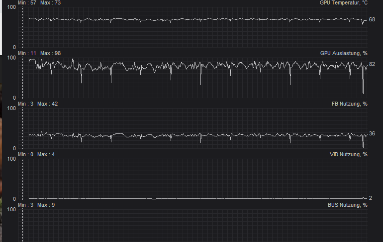

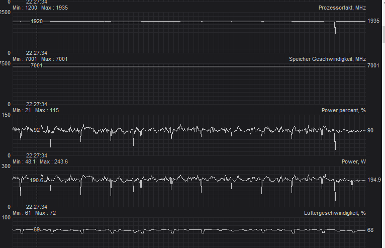

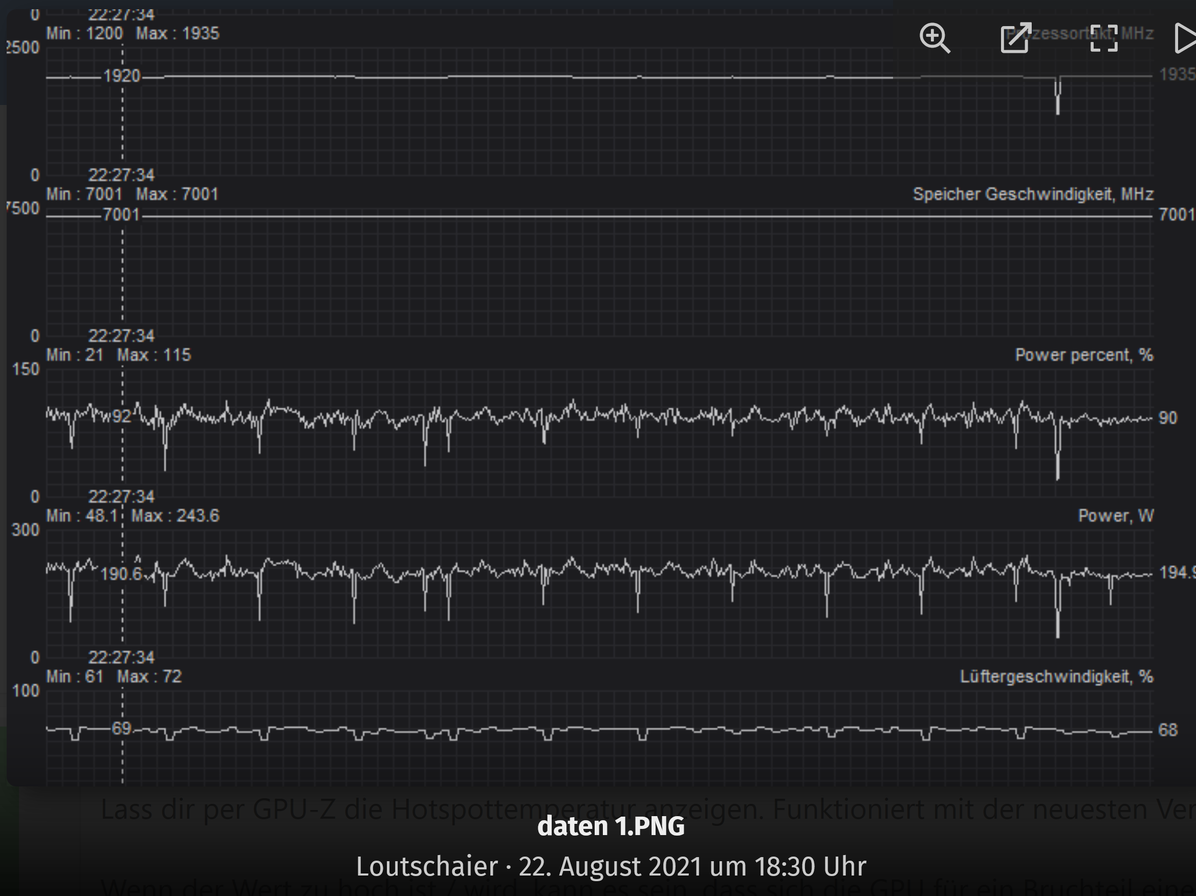

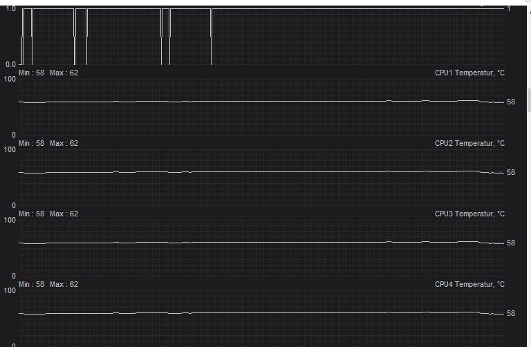

Egal welche Spiele ich spiele, egal auf welchen Einstellungen, die Frames droppen alle 30-60sek auf ein Minimum für ca. 0.5sek. Ich habe dieses Problem seit über einem Jahr. Ich habe bereits überall nach eventuellen Lösung geschaut.. ohne Erfolg.
Falls jemand neue Lösungsansätze hat wäre das echt super.
Overclocking, System neu Aufsetzen, Anschlüsse checken, Hitze überprüfen, etc.

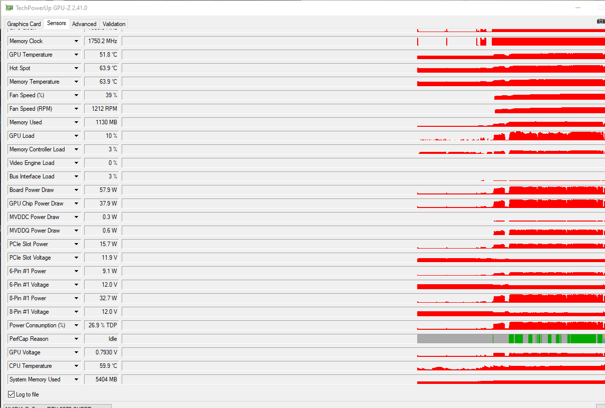

Lass dir per GPU-Z die Hotspottemperatur anzeigen. Funktioniert mit der neuesten Version.
Wenn der Wert zu hoch ist / wird, kann es sein, dass sich die GPU für ein Bruchteil einer Sekunde heruntertaktet.
Neuesten Treiber sauber installiert ?
Irgendein Limiter an ?
Ram übertaktet ?
Alternativ die Graffikkarte 50 Mhz heruntertakten.

  • GPU-Z Sensor Log.txt
Äh, wo genau taktet deine Grafikkarte runter?

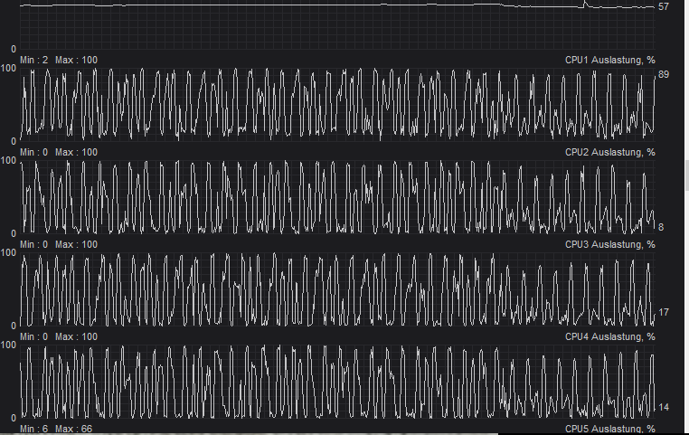

Deine CPU taktet lustig hin und her... Siehe erster Screenshot.
Um welches Spiel gehts denn überhaupt genau bzw., welches "Beispiel" stellen deine Screenshots dar? Vermutlich wird nativ in 2k gezockt?
vg Chris
Äh, wo genau taktet deine Grafikkarte runter? --> sry ich meinte die Auslastung hat starke Einfälle.
Um welches Spiel gehts denn überhaupt genau bzw., welches "Beispiel" stellen deine Screenshots dar? Vermutlich wird nativ in 2k gezockt? --> alle Spiele, egal welche Auflösung

Deine CPU taktet lustig hin und her... Siehe erster Screenshot. -> Kann ich mir nicht erklären, könnte das ein Auslöser sein?
Die Chipsatztreiber für das Mainboard, welche man hier bekommt => Klick ---> Stabilität hat sich merklich verbessert, ich werde mich nach ein paar Stunden Test noch einmal melden.
Klar können diese extremen CPU Schwankungen dazu führen.

Du könntest auch mal 4GHz allcore einstellen alternativ und kucken ob die Probleme weiterhin bestehen...
