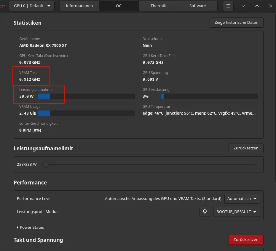

Naja, aber 15w mehr ist meilenweit entfernt von 100w im idle.
Und ich weiß ja auch nicht was bei Windows so alles abgeht, aber selbst mit erhötem Takt hats bei mir mit Video abspielen dann 30w
Ist mitm 240Hz 2560x1440 Monitor (HDR an also 10 Bit auch)
Ist auch ne 7900 XT wie man sieht.
Edit: Und nein, kein Undervolting.

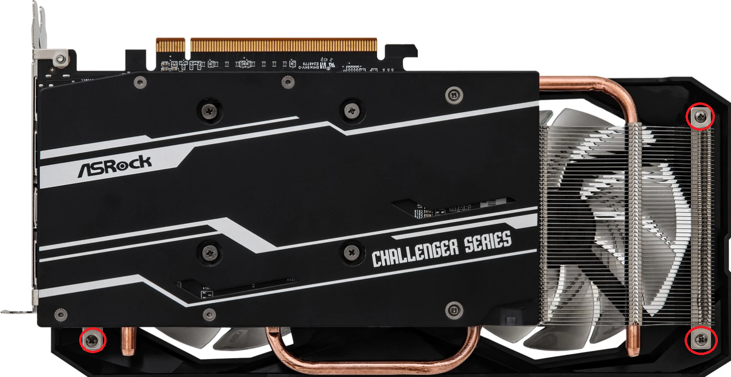

Ich mache bei jeder meiner Karten einen Ghetto-Mod. Auch bei der AsRock-Challenger ist es ziemlich einfach, weil es einfach nur 4 Verschraub-Punkte sind. Keine Clips o.ä. und auch keine Kühler-Demontage, wenn man sich auch nur etwas geschickt anstellt.
3 von 4 Schrauben sieht man direkt von oben:
Die 4. Schraube liegt zwischen PCB und Kühler, aber es ist so viel Platz, dass man mit gewinkeltem Schraubenzieher durchaus dran kommt, ohne den Kühler demontieren zu müssen.
Die Karte selbst hat einen normalen MiniPWM-Anschluss.
Es kann also ein normaler Adapter auf FullSize-PWM oder auch ein Y-Adapter für 2 PWM-Lüfter angesteckt werden.
Dann schließt man noch 2x normale 92mm-Lüfter mit voller Bautiefe (25mm) an und dann is fertig.

Danke dir, das würde ich mir dann denke ich schon zutrauen.Mr. Smith schrieb:Die 4. Schraube liegt zwischen PCB und Kühler, aber es ist so viel Platz, dass man mit gewinkeltem Schraubenzieher durchaus dran kommt, ohne den Kühler demontieren zu müssen.
Vielen Dank, das klingt auch einfach.Mr. Smith schrieb:Es kann also ein normaler Adapter auf FullSize-PWM oder auch ein Y-Adapter für 2 PWM-Lüfter angesteckt werden.
Bei den Lüftern würde ich dann auf die Noctua Redux zurückgreifen. Die sollten sicher auch passen.
Muss man ggf. die Drehzahl beschränken, dass die zwei neuen Lüfter nicht wesentlich mehr Strom aus dem Ausgang ziehen wie die originalen und somit die Karte beschädigen?
Oder ist es ggf. besser die Lüfter einfach ans Mainboard zu hängen?
Und die 92mm Lüfter dann einfach mit dünnen Kabelbindern fixieren oder?

Kommt auf deine Möglichkeiten an.eehm schrieb:Und die 92mm Lüfter dann einfach mit dünnen Kabelbindern fixieren oder?
Es wäre die gängigste Lösung. Einfach an der Spange befestigen, an der aktuell der Shroud verschraubt ist.
Optional kann man auch selbst einen Shroud 3D-drucken. o.ä.
