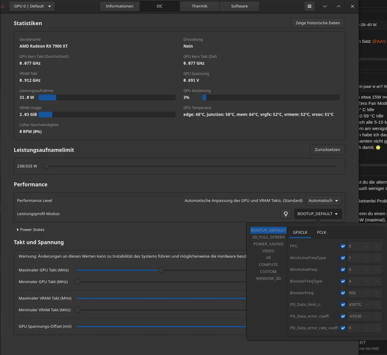

Du kannst natürlich versuchen die Grafikakrte Manuell auf einem Modus festzupinnen mit einigen Tools, die so einstellungen bieten. Linux wäre das unter anderem zum Beispiel Lact.
Das der Treiber sich dann daran hält und ggf Ruckeln auf dem Desktop in kauf nimmt oder ein Bildschirm ausfällt weil er nicht beliefert werden kann oder es doch noch ohne Auffälligkeiten passt kann ich nciht sagen, einfach ausprobieren.
