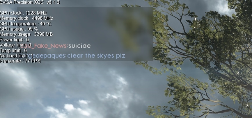

Vielen Dank für die ganzen Antworten, ihr seid echt flott hier :) habe mal einen Screenshot gemacht nach 20 Minuten Spielzeit. No Load Limit ist der einzige Wert der durchgehend auf 1 ist. Die anderen Werte waren dauerhaft 0.

No Load: CPU-Limit oder kurz nach erreichen von Power/Temp-Target.
Die Karte taktet nur so hoch, wie sie muss um ihre Arbeit zu schaffen.
