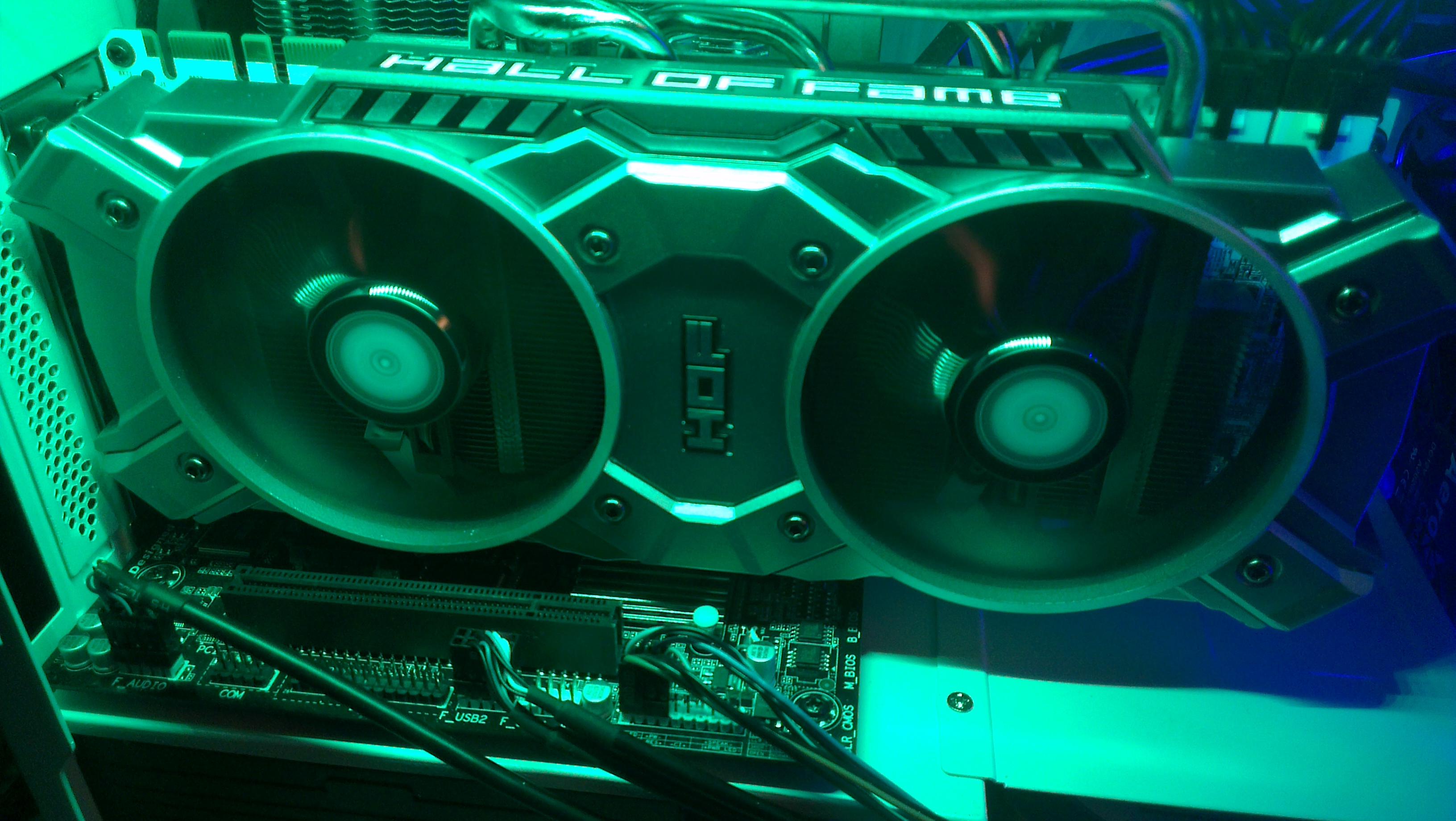

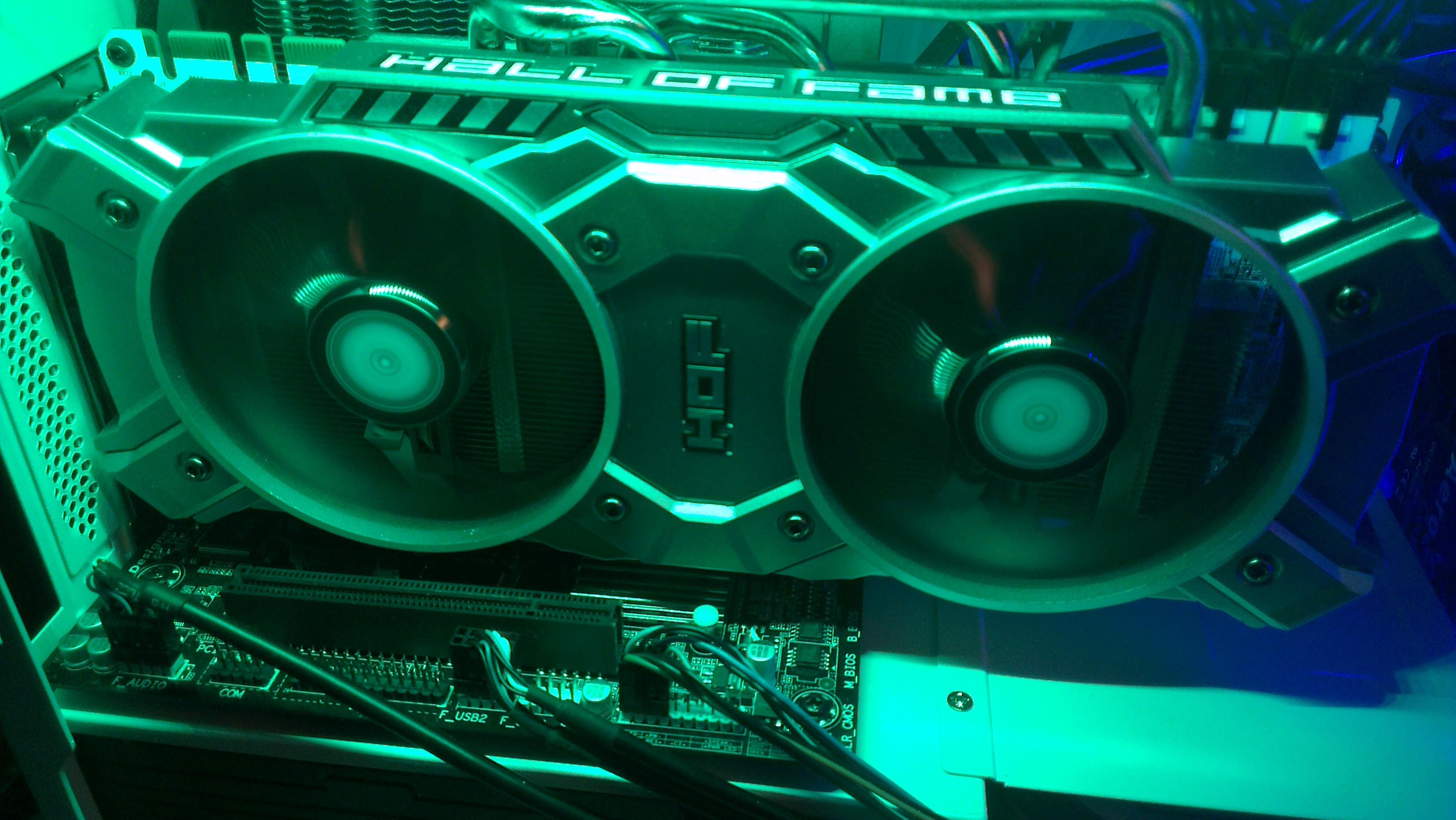

Hallo, ich habe eine KFA2 GTX 780 HOF+ in meinem AeroCool DS Cube Gehäuse die nicht richtig Luft bekommt.

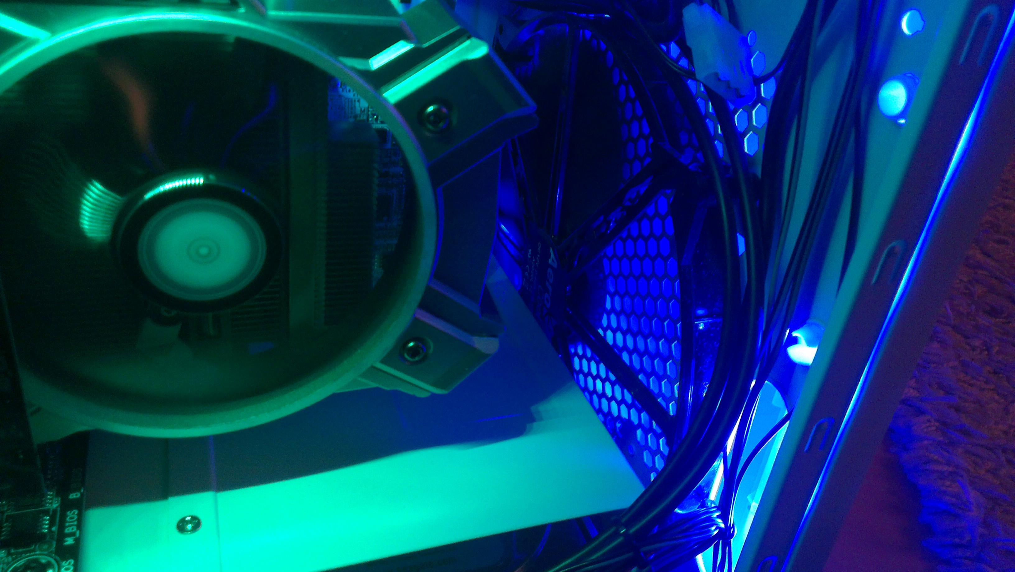

Vorne: 20cm AeroCool Lüfter (ins Gehäuse)
Hinten: 14cm Cryorig Lüfter (aus dem Gehäuse)

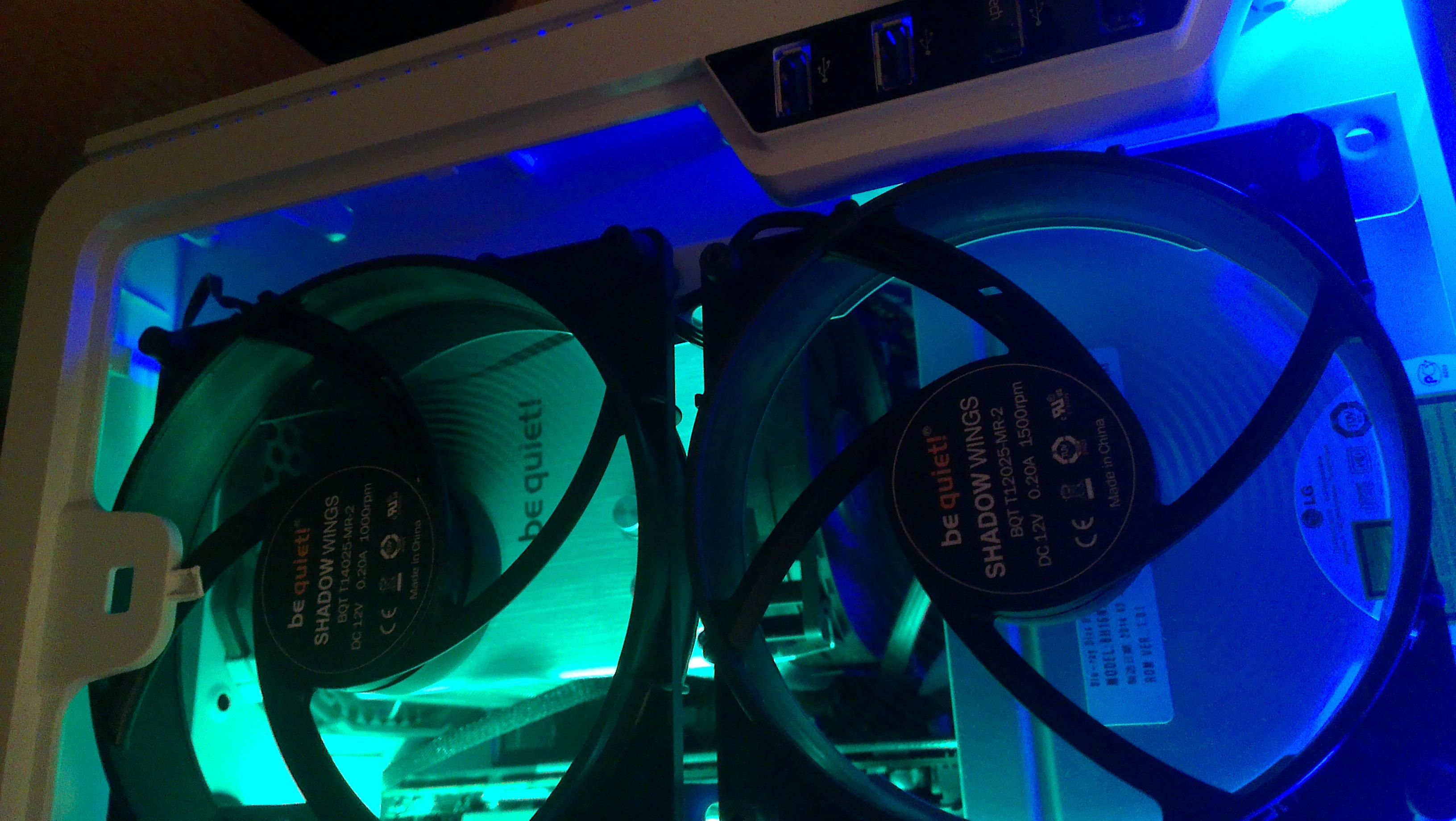

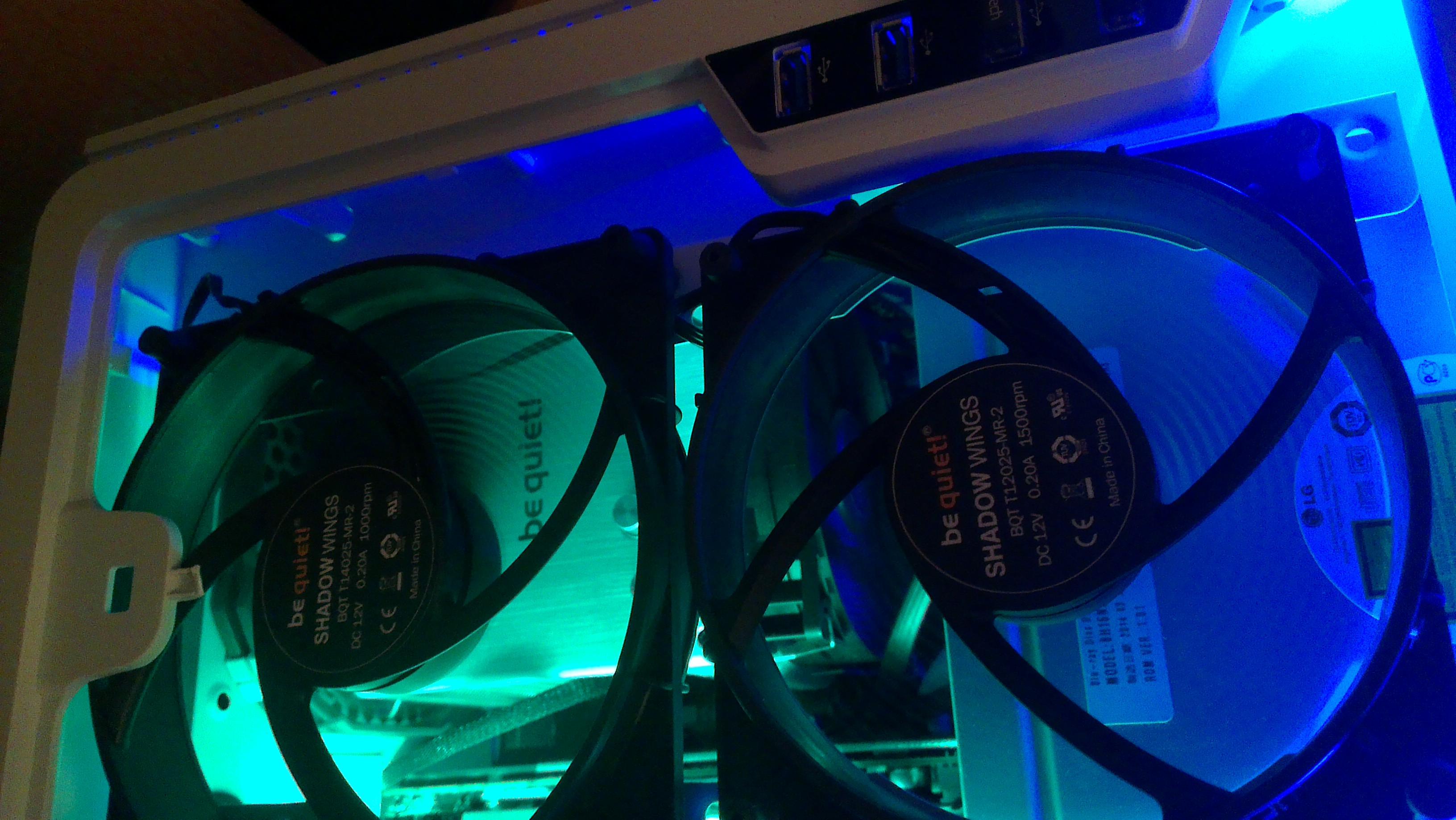

Oben: bequiet Shadow Wing Mid Speed 14cm und 12cm Lüfter (aus dem Gehäuse)

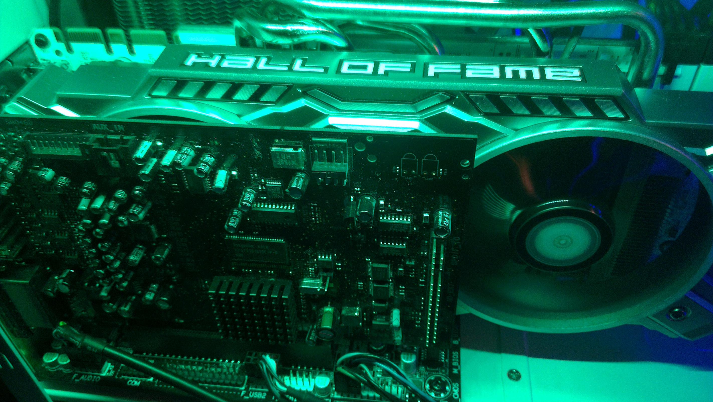

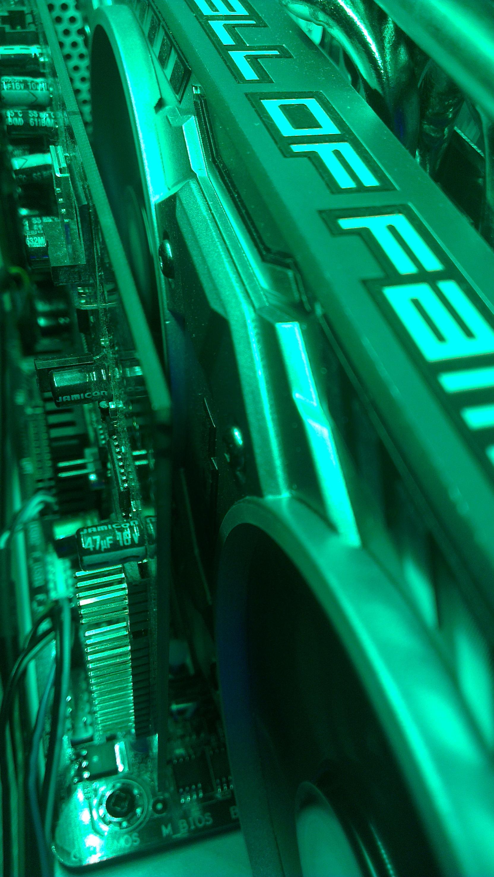

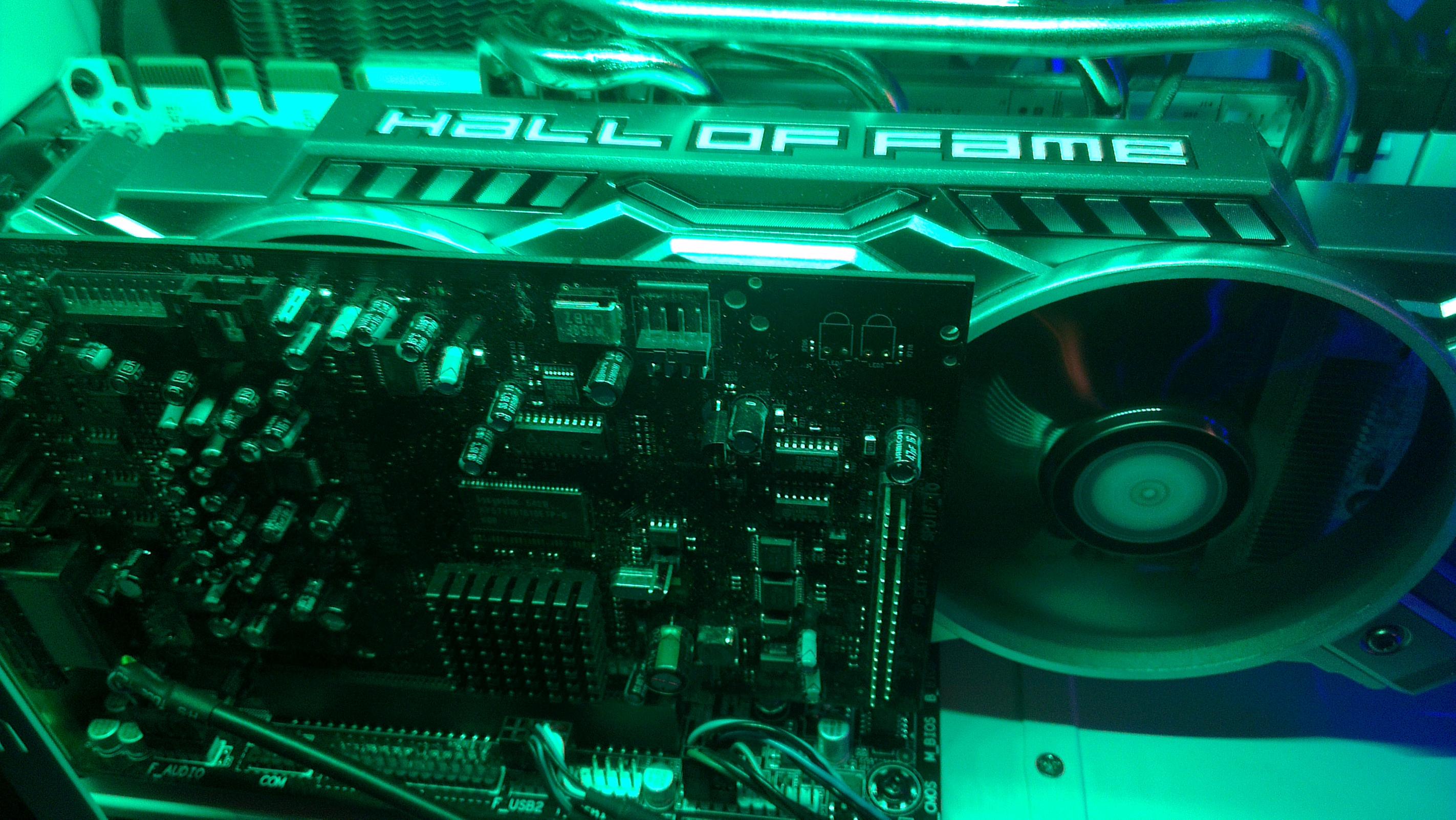

Soweit ist die Kühlung eigentlich gut, aber meine Grafikkarte kriegt trotzdem keine Luft. Vor der Grafikkarte habe ich meine Soundkarte die etwa 1cm von der Kühlung der Grafikkarte entfernt ist.

Test 3: Gehäuse Wand offen mit Soundkarte = 86°C
Test 4: Gehäuse Wand geschlossen mit Soundkarte = 94°C dann schließe ich FurMark damit der Karte nichts passiert

Fotos vom PC:
Ich würde eher die Soundkarte vor den Lüftern entfernen.
Schaue dir doch mal die Temperaturen im geschlossenen Gehäuse ohne Soundkarte vor den Lüftern an.

Die gesamte konfiguration ist einfach nicht sehr glücklich. Von dem Frontlüfter kommt zu wenig an bei der Graka (sieht man auf Bildern des Gehäuses). Das Netzteil und der CPU-Kühler kühlen die Graka nicht mit. Der hintere saugt auch nur Luft von der CPU. Der vordere obere sieht auch recht zugebaut aus. Somit bleinbt nur noch der hintere oben, der es aufgrund der Anordnung der Graka auch nicht leicht hat. Die Enge im Gehäuse, die Soundkarte und die hohe Leistungsaufnahme der Graka tun ein übriges..!

Hab ein paar Bilder jetzt dazu oben geladen schaut mal rein und sagt mir eure Meinung.

Den hinteren Lüfter mal ins Gehäuse blasen lassen, Grafikkarte mal manuel die Lüfterdrehzahl erhöhen und von Anfang an höher drehen lassen , Soundkarte weglassen bei so wenig Platz und luftzufuhr ( Onboardsound nehmen ) oder höher drehende Lüfter im Systhem verwenden ( mehr Luftzufuhr), oder größeres Gehäuse kaufen mit guten Lüftern.
Also die Lüfter sind ja gut, was ich vorne machen kann ist einen anderen Lüfter anbringen der mit mehr als 500 U/min dreht, ich glaube das größte war 800 U/min. Denn hinteren Lüfter habe ich damit er die Luft der bequiet Kühlers nach draußen pustet. Der Einzige weg wäre vielleicht den vorderen Lüfter nach draußen pusten zu lassen und oben die zwei bequiet Lüfter nach innen. So würde Luft von oben in das Gehäuse gepustet werden und dann hinten und vorne wieder nach Außen gelangen. Das Problem ist jetzt, wird diese Lösung etwas bringen?

Eine Möglichkeit die ich sehe ist, Soundkarte verkaufen und externe kaufen.

Über ne Lösung mit einer externen Soundkarte mache ich mir Gedanken wenn ich die OC Leistung brauchen sollte :)
