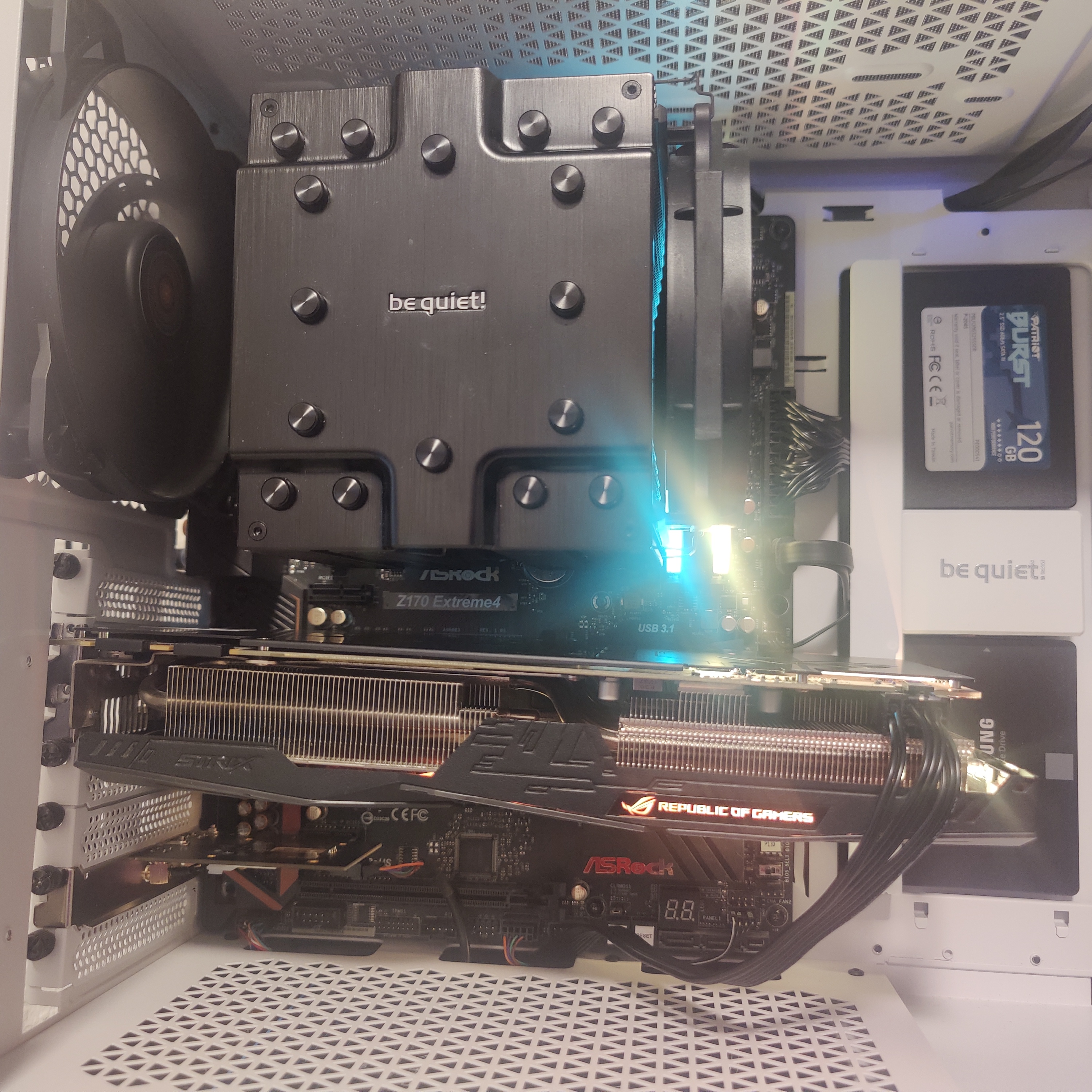

Überhitzung... Also die Grafikkarte dreht sich selbst bei 100% MSI afterburner Recht langsam und überhitzt sogar einem neuen Kühlsystem auf niedrigen Spieleinstellungen sehr sehr sehr schnell ( egal in welchem Spiel)
... Lüfter schon versucht persönlich hochzuschrauben
Neues Windows neues kühlsystem

die graka dreht sich hoffentlich gar nicht. was genau soll das heißen?
wie warm wird die karte? was für ein "neues kühlsystem"?

@WeisheitsTroll also standartmäßig habe dark rock 4 pro auf dem Prozessor mit 120mm Lüfter am Gehäuse. Ich habe neue 120 mm Lüfter von scythe dann zum testen eingebaut.
Die Grafikkarte macht Geräusche ( kein Spulenfiepen eher ein ächzen und folterleidendes Geschrei und klacken) und reißt schnell wenn sie genutzt wird von 70-120 Grad hoch, trotz eigentlich ausreichender Gehäuse und cpu Kühlung. Die Kühler der Grafikkarte drehen sich unverhältnismäßig seit kurzem langsamer auch wenn sie auf 100% durch afterburner laufen und dennoch geht die Temperatur auf 90°C

Bitte Fotos von deinem Case innen, von allen Lüftern und Anschlüssen.

Vielleicht ist ja der GPU Kühler selbst nicht mehr fest drauf oder die Wärmeleitpaste völlig eingetrocknet.
lagerschaden?
auch der kühler dreht sich hoffentlich nicht. wie festgestellt?
ansonsten: grakakühler auf festen sitz überprüfen, WLP wechseln.

@Powl_0 die Grafikkarte brauchte ich garnicht anrühren um meine Kühlung des Gehäuses zu wechseln. Die Grafikkarte hat von jetzt auf gleich den Geist aufgegeben. Ich denke nicht dass nach 3 Jahren entspanntem zocken innerhalb eines Tages die GPU von 45° beim zocken auf 90+ Grad steigen kann

Nochmal die Frage - wurde wohl übersehen - wie warm wird sie denn nun wenn du spielst?
Mal hieß es 70, dann 90, dann 120 und nun wieder 90
@WeisheitsTroll ohne afterburner schafft sie es von 90-120° mit afterburner sagt das Thermostat 70°

Wenn die luefter sich langsam drehen, was heisst das in zahlen?
Bau die karte doch mal aus.
Hing die schon immer so Kurmm auf dem Board?
Wie stark sind die Kabel unter Spannung? Das schaut gruselig aus

@Drewkev der afterburner macht gar nichts ich wollte schauen ob ich damit das Überhitzungsproblem lösen kann. Ich meinte die Sensoren. ( Schau dir meinen Anhang, das letzte Video an dort hört man meine Grafikkarte erbärmlich schreien.
