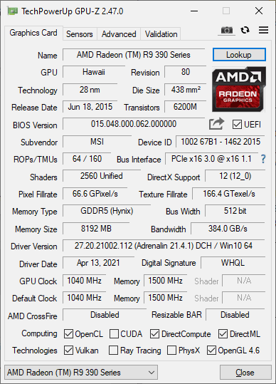

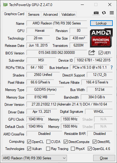

Referenzkarte oder ein Partnerdesign? Wenn du dir nicht sicher bist, lässt sich damit mit GPU-Z überprüfen oder du machst ein Foto der Karte.
wenn du dort nun auf "Lookup" klickst, sollte dir Techpowerup mehr zum Modell anzeigen.
