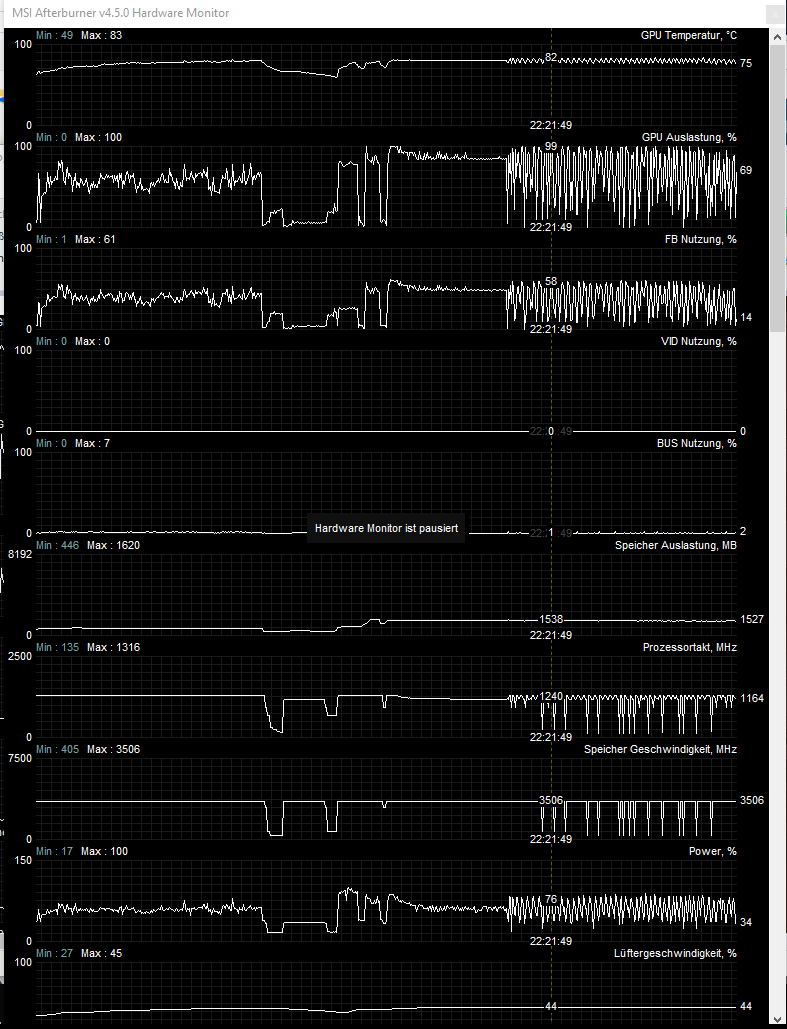

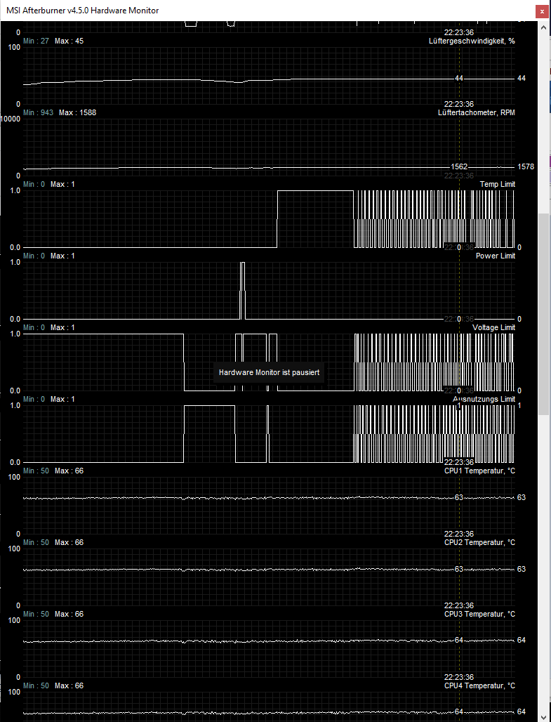

Hier sind grade mal die Daten von Afterburn. Mir fällt besonders das Temperaturlimit auf, und der Fakt, dass die Grafikkarte nicht über 80° Celsius kommt.
Ist es vielleicht nur des Lüfters/der sehr hohen Außentemperatur geschuldet?

was mir noch anhand deiner Screenshots auffällt: es scheint, als würde die Karte nicht einfach nur den Monitor ausschalten, sondern auch in den Idle Modus gehen und danach sofort wieder in den Game modus, und da wild hin und herschalten. Das Bewirkt an sich schonmal ein Desktopflackern.
Die Frage lautet nun: warum schaltet sie da eigentlich ständig hin und her. Entweder sie hat ein extremes Hitzeproblem (glaub ich nicht) oder ein Stromproblem, vielleicht kränkelt den Netzteil und der Nvidiatreiber schmiert ab, allerdings glaub ich nicht, dass er sich so oft und so schnell wieder startet, meine Erfahrung mit Nvidiatreibern sind da gegenteiliger Natur.
