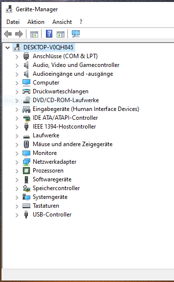

Grafikkarte wird im Gerätemanager nicht angezeigt

Dann schau im Gerätemanager ob nun "Grafikkarte" da steht und hier sollte nun
der " Microsoft Basic Display Adapter " dort drunter stehen.
Dann mach die Windows Neuinstallation, aber anständig, nähmlich wegen Bild #28 .
Evtl.. kann dir hier noch jemand einen passenden "AMD Chipsatz Treiber" empfehlen
den du vorher mal noch probieren kannst, vor der Neuinstallation.
Oder ist der Fehler jetzt weg "PCI zu PCI Brücke", Bild Beitrag #28 ?.
"PCI zu PCI Brücke" ist durchaus sehr wichtig und hier nur der Standard Name von Windows.
Das kann z.B. ein wichtiger Teil von "PCIe Controller" sein, was wiederum auch zu deinem Problem
mit der Karte führen kann.

momentan garkein weil geht ja nicht weil meine grafikkarte nicht im geräte manager angezeigt wird ich kann auch irgendwie nicht auf der originalen website von nividia die treiber installieren weil der triber irgendwie keine grafikhardware findet
wie sieht dein Bios aus kannst du davon ein paar Fotos machen,vielleicht kann man da noch was konfigurieren,ich hatte damals das gleiche Problem mit dem mainboard GA-Z77X-UD3H bin von GTX 670 auf GTX 1060 gewechselt, musste damals im Bios unter PCI/PNP oder so ähnlich auf GEN 3 umstellen anstatt auf Auto.Vielleicht hat dein Bios auch so eine Funktion.
oder wie @Nickel schon geschrieben hat windows 10 2004 sauber neuinstallieren um Softwarefehler auszuschließen
