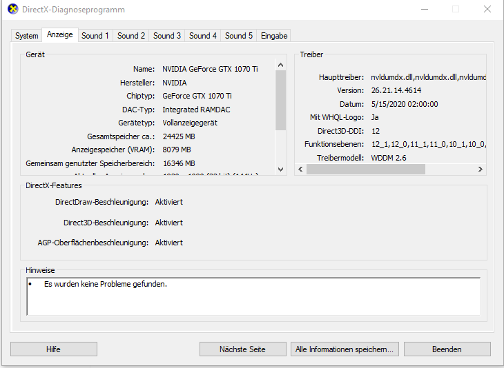

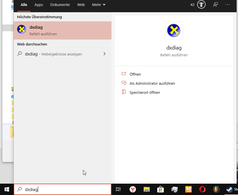

kannst du mal bitte, dxdiag in die Suchleiste eingeben und auf den Reiter Anzeige gehen und davon Screenshot machen,LG
Beispiele angehängt
Dann weiß ich auch nicht, dass kann eigentlich nicht sein.
Wenn dein Bildschirm an der Grafikkarte hängt und du ein Bild bekommst,
muss eine Grafikkarte im Gerätemanager stehen.
Ist noch kein Treiber installiert, dann würde deine GTX 970 hier als " Microsoft Basic Display Adapter " stehen.
ScreenShot vom Gerätemanager bitte.
