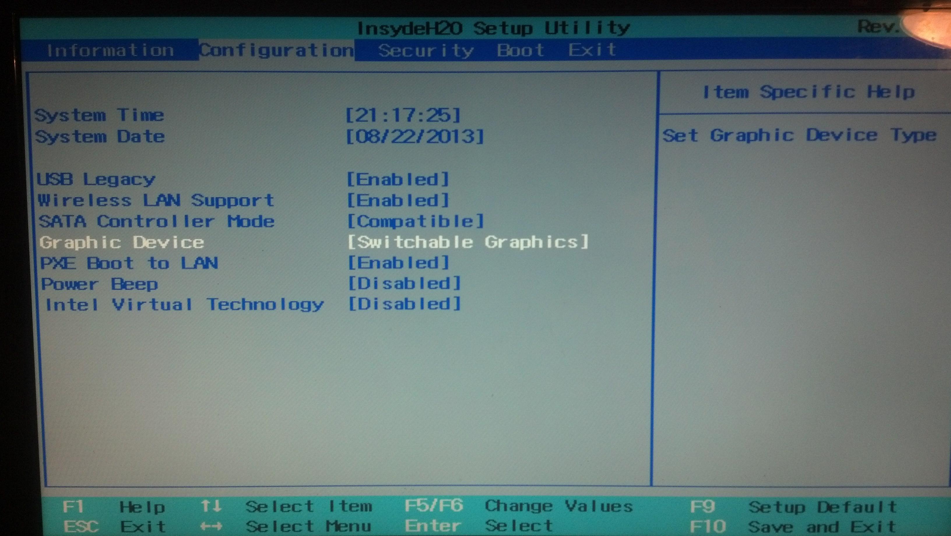

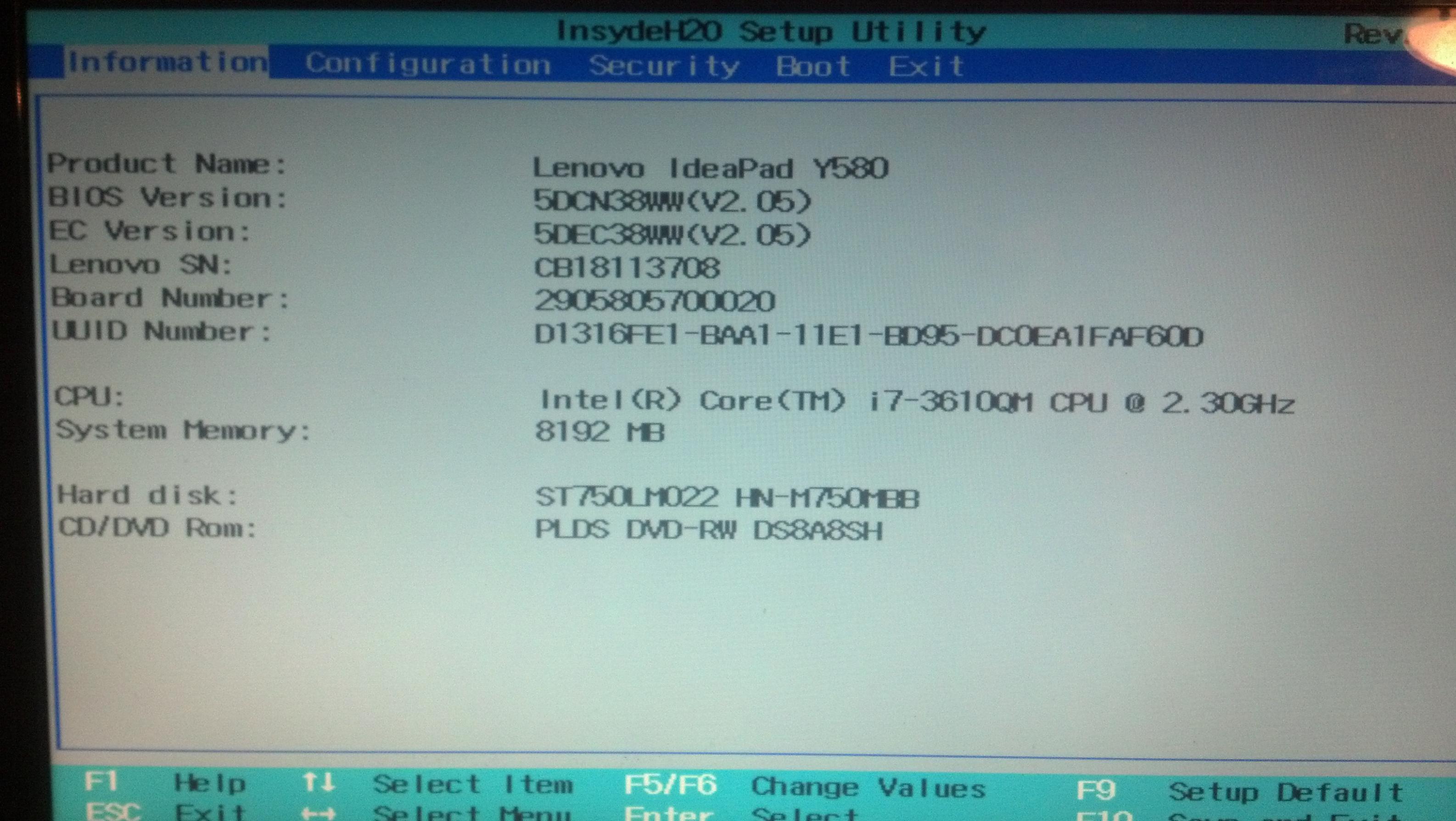

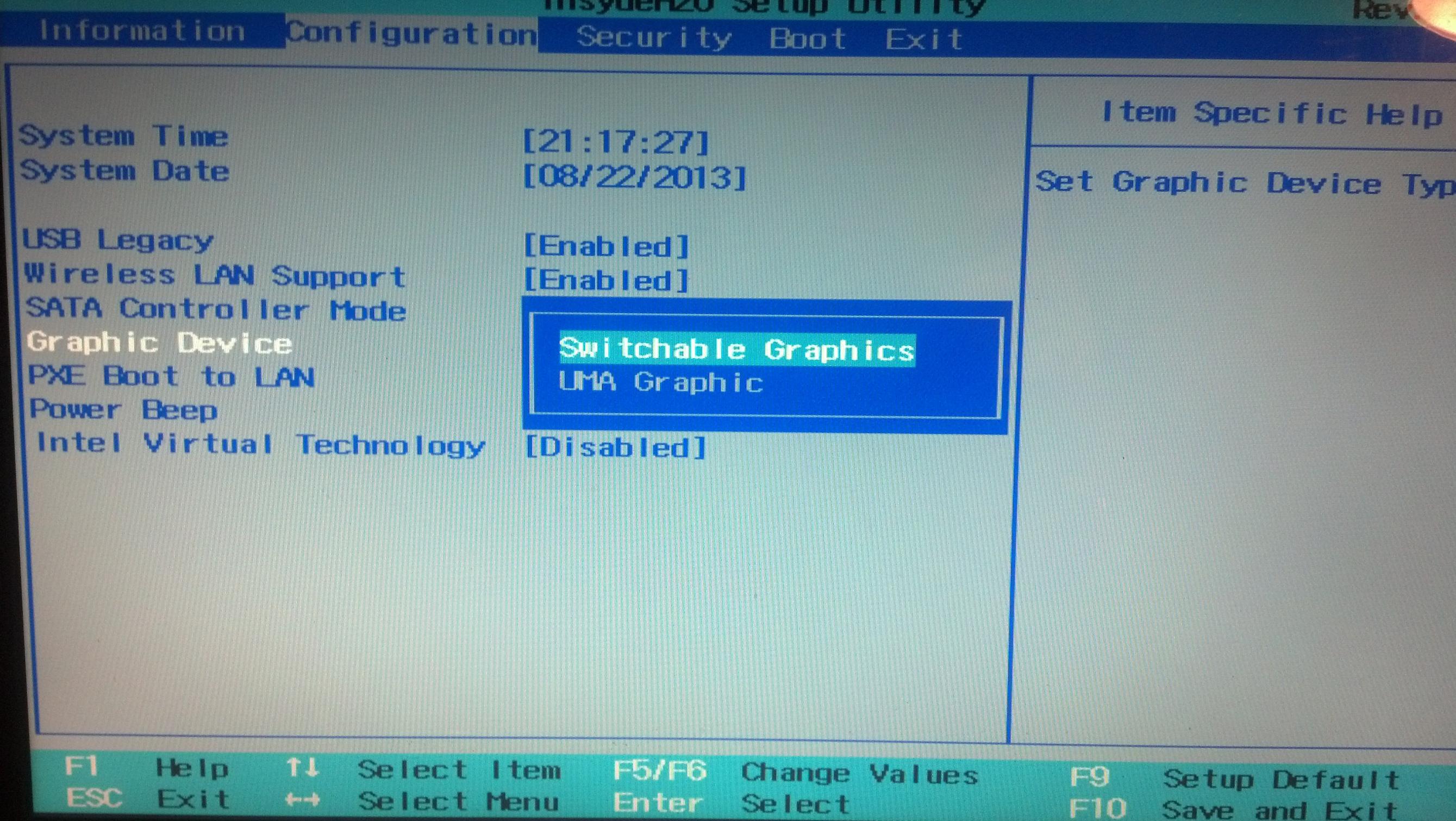

IMG_20130822_211718_976[1].jpgIMG_20130822_211734_258[1].jpgIMG_20130822_211742_306[1].jpg
Das ist das was der BIOS mir anzeigt. Das einzige was ich unter Graphics Device auswählen kann ist "Switchable Graphics" und "UMA-graphics". Ich glaube switchable wird schon das richtige sein für die beiden Grakas.
Das sieht richtig aus, allerdings bin ich bei diesen Notebook BIOS kein Experte. Das sieht irgendwie anders aus, als beim Desktop PC.
Vielleicht fällt da jemandem was auf!
