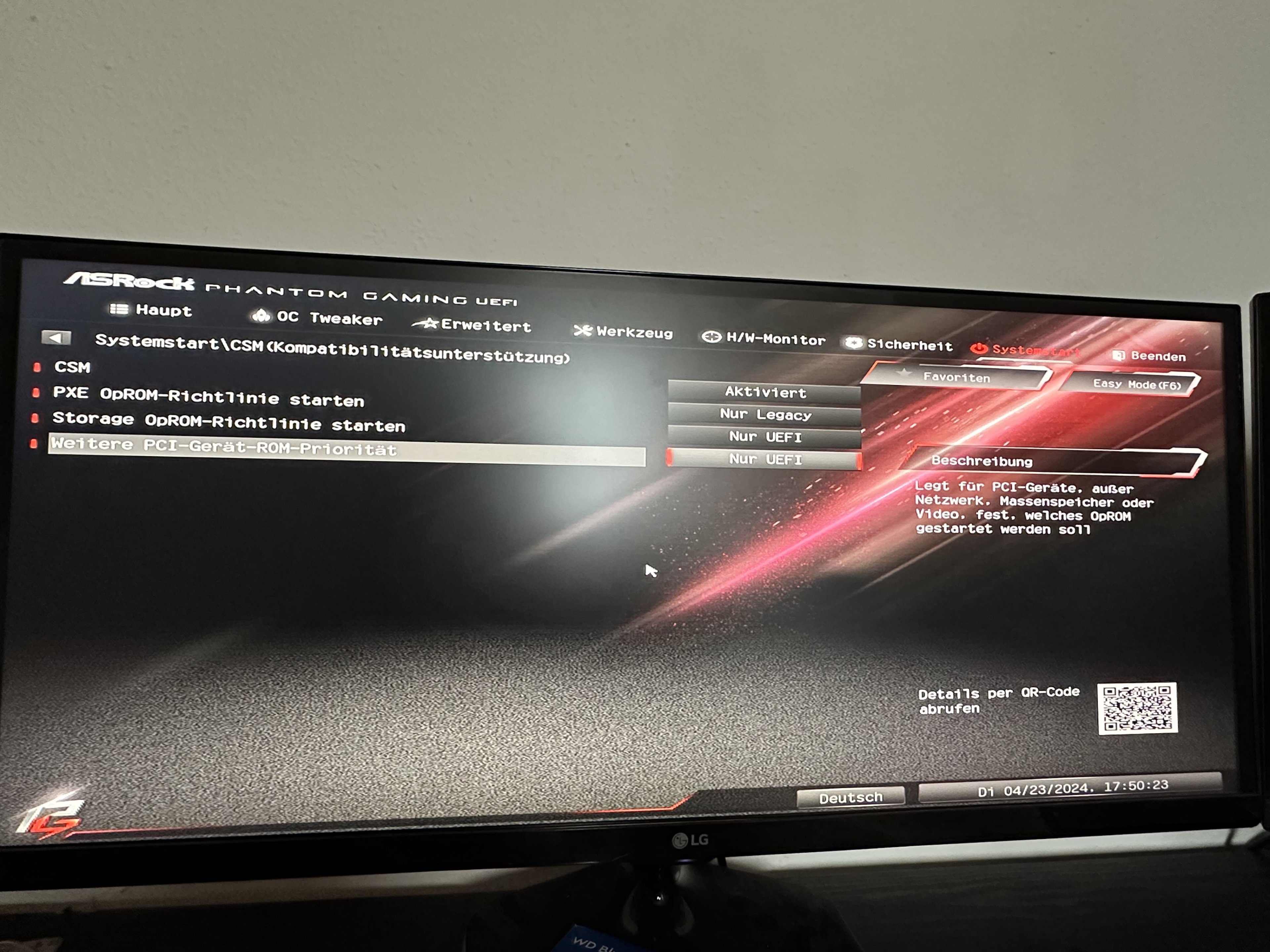

Kann es auch an der PCI Gerät ROM Priorität liegen?

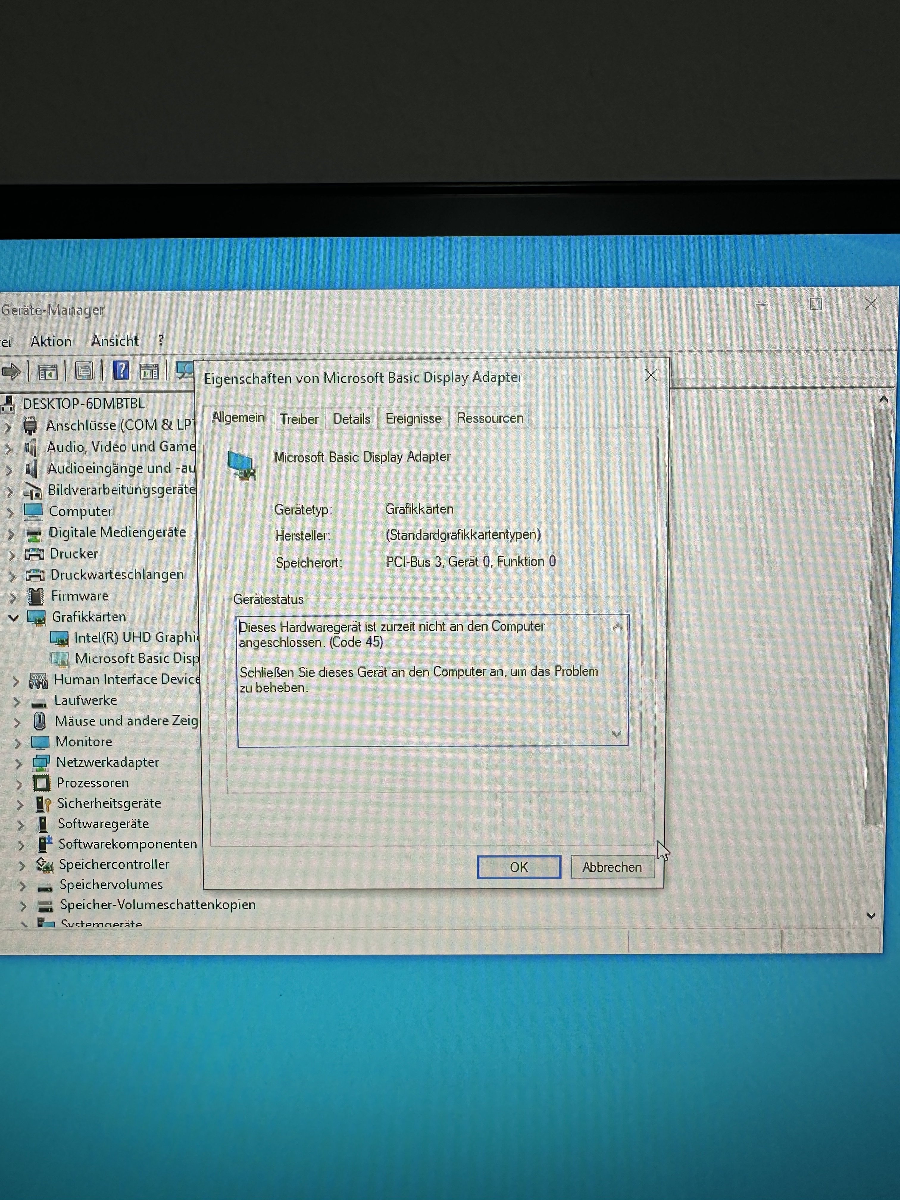

Oder könnte das die Grafikkarte sein? Also die 1060
