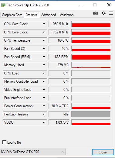

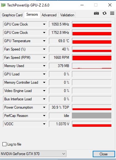

Update:
Jetzt wird meine Grafikkarte schon bis zu 70° heiß bei normalnutzung (Internet, Office) 1.JPG
Ich frage mich gerade wie die Grafikkarte ihre TDP zu 30% ausnutzen kann obwohl GPU Core und Memory quasi garnicht ausgelastet sind. Wie geht das?

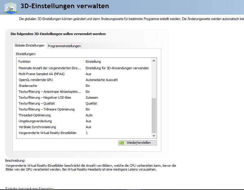

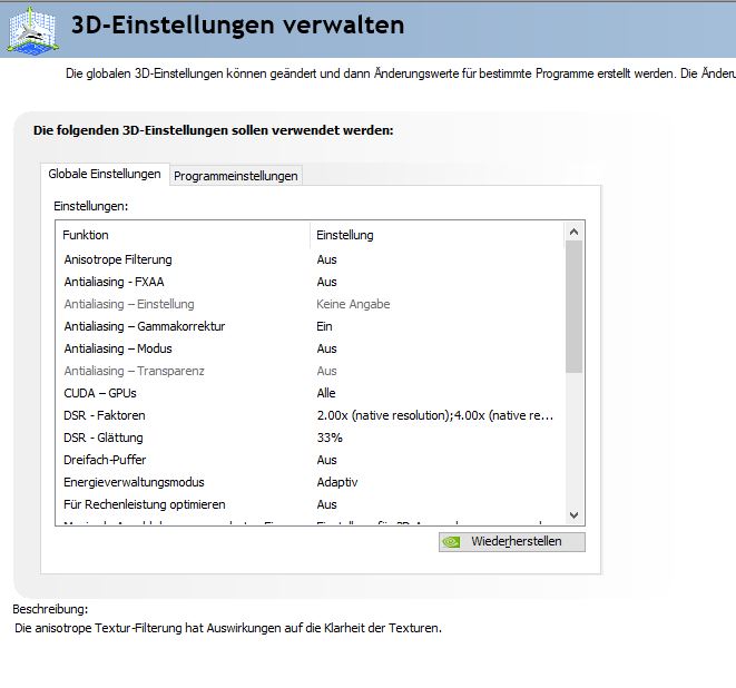

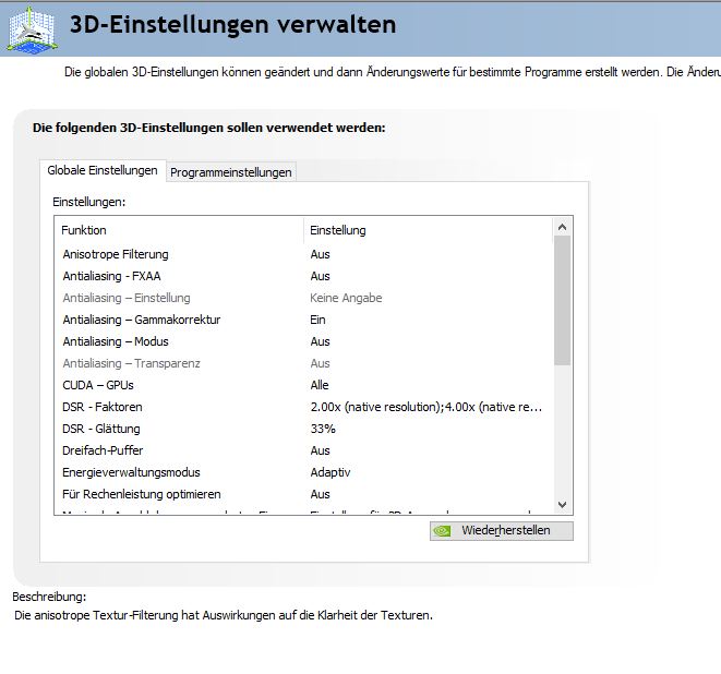

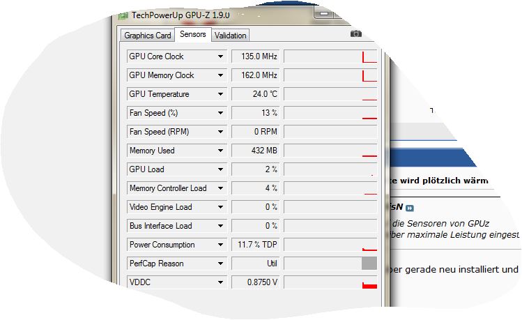

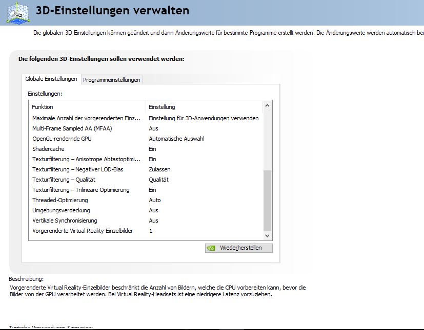

Hier 2 Bilder dazu:1.JPG 2.JPG
Du schaust auf die Sensoren von GPUz
Hast Du im Treiber maximale Leistung eingestellt, und es dann sofort vergessen? Ne, sieht nicht so aus.

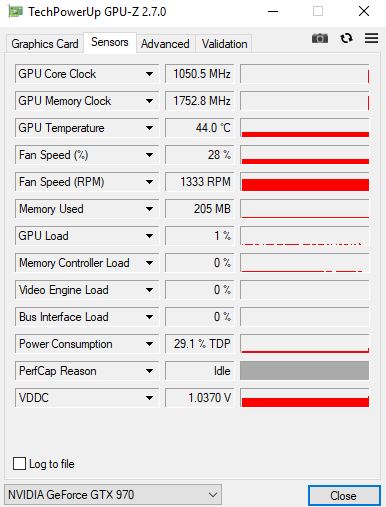

Ich habe den Treiber gerade neu installiert und die Temperatur beträgt jetzt nur 44° bei gleicher belastung.
da liegen aber immer noch voller Ramtakt und 29% TDP an....die sollte viel weiter runter takten eigentlich.
Der TDP wert ändert sich ständig einmal ist er bei 8.4% dann plötzlich bei 26% und dann wieder unter 10%
aber meistens ist er unter 10%
