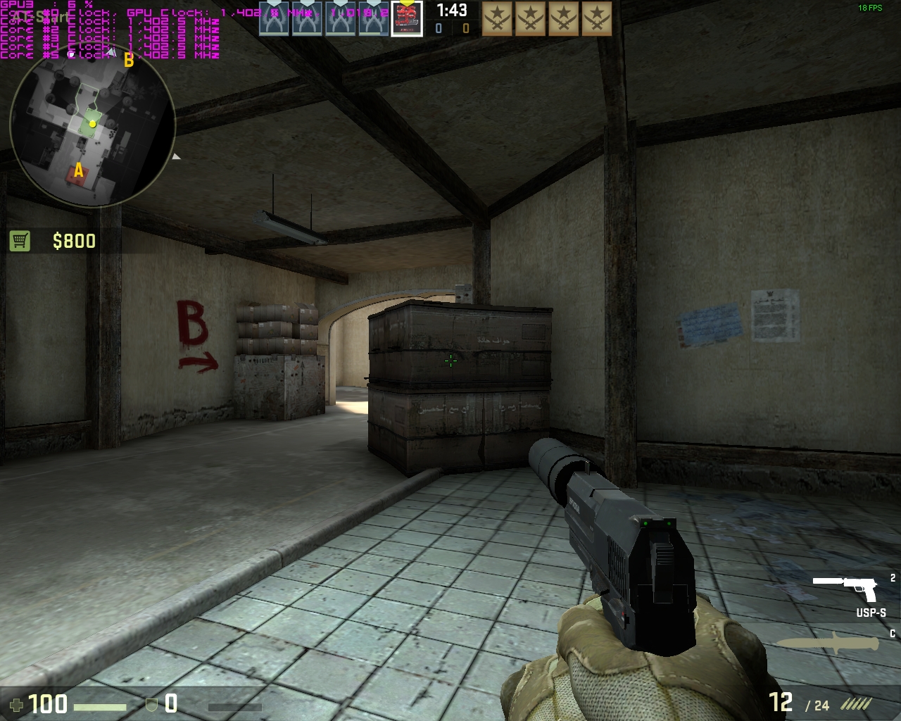

Ich habe mir vor kurzen eine gtx 750 ti zugelegt.
Anfangs hatte ich in spielen wie Counterstrike:Global Offensive 160-200 fps durchgehend auf max settings.
Dann ist mein Pc einfach ausgegangen und seitdem habe ich nur im deathmatch 20-40 fps.

Dein Prozessor taktet nicht hoch.
In den Energie Einstellungen auf Höchstleistung stellen.

Deine GPU langweilt sich zu Tode weil die CPU nicht mehr hochtaktet (läuft auf 1,4Ghz) - das und dazu das der PC einfach ausgegangen ist, kann es sein das deine Spannungswandler und/oder CPU ein Temperatur problem haben?

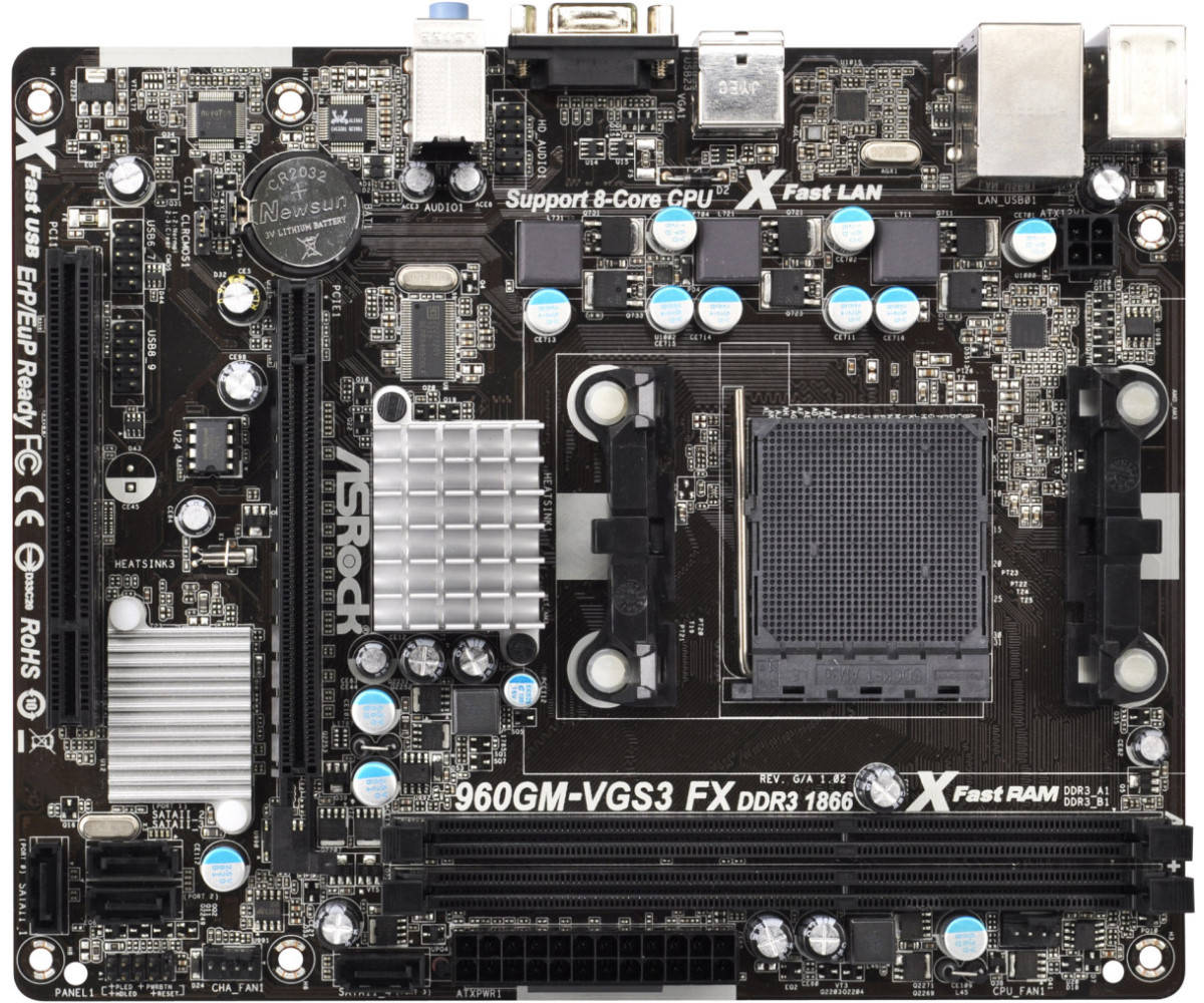

mainboard 960gm-vgs3 fx

duskstalker schrieb:
hört sich nach defektem VRM an. mainboard wäre wichtig.
mainboard habe ich grade angegeben
Anstatt dass du nun eines nach dem anderen postest, bitte doch einfach alles auf einmal.
Welche Grafikkarte? Welcher Ram? Welches Netzteil? Welches Motherboard und was für ein CPU-Kühler?
ram grafikkarte usw ist wurst, wenn man sich das board mal genau ansieht :)
3 ungekühlte phasen und eine cpu, die nicht mehr hochtaktet. da bleibt kaum mehr interpretationsspielraum.
