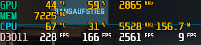

Ich habe bereits seit einigen Monaten das Gefühl das mein PC um einiges langsamer läuft als er sollte/könnte.
Ich spiele überwiegend CS2 / League Of Legends und sporatisch weitere spiele wie Borderlands 3 usw.
Nun habe ich das Problem dass ich um einiges weniger FPS bekomme als ich sollte bzw. kommt mir das einfach zu wenig vor.
In CS2 schaffe ich zwar im Matchmaking/Premier (5vs5) wenns gut läuft die 240 FPS (die mein Monitor benötigt) mal stabil aber oft auch nicht. Wenn ich mal ins Deathmatch gehe mit bis zu 16 Spielern erreiche ich im Durschnitt 160 FPS.
Ich spiele auch nicht mit High Settings, wobei Änderungen der Grafikeinstellungen nicht viel gebracht haben, das gleiche gilt hier für die Startoptionen.
Auch bei League of Legends erreiche ich selten stabil 240 FPS.
Borderlands 3 konnte ich mit max Settings gerade so mit 60-80 FPS spielen.
Den Singleplayer des neuen COD konnte ich ebenfalls nur mit 60-80 FPS spielen (hierbei kam mein 2k Monitor zum einsatz, daher 2560x1440 Auflösung und max Settings)
Bei CS2 und League waren weder Prozessor noch Grafikkarte voll ausgelastet, bei den anderen beiden Spielen war die Grafikkarte mit 99% am Limit.
Laut einigen Foren/Websiten sollte mit meinem PC jedoch bis zu 600 FPS in CS2 möglich sein.
Daher frage ich mich, ob diese Aussage richtig ist oder ich bereits das Maximale aus meiner Kiste raushole.
Habe auch schon diverse Tests gemacht (3D Mark, Cinebench) Wobei meine Komponenten zwar solide abschneiden, aber immer am unteren Ende der Vergleichsprodukte
Um mehr FPS in diversen Spielen zu erreichen, habe ich bereits fast alles versucht was es so gibt.
  • Generell halte ich sämtliche Treiber auf meinem PC ständig aktuell (BIOS, Graka, Intel Zeugs, usw.).
  • Zuvor hatte ich einen 12700KF welchen ich bereits übertaktet habe und dann (aus welchem grund auch immer) für den Bottleneck hielt und in ausgetauscht habe.
  • den 14700KF hatte ich auch bereits übertaktet, jedoch hat meine AIO die Temperaturen dann nicht mehr abführen können.
  • den RAM habe ich auch schonmal ausgetauscht
  • PC wurde mehrmals neu aufgesetzt und stets die Optionen optimiert (Energiesparoptionen usw.)
  • defekte M2 SSD musste ich auch schon entfernen.
  • Grafikkarte habe ich auch übertaktet (wobei man meiner Erfahrung nach nie wirklich viel rausbekommt)

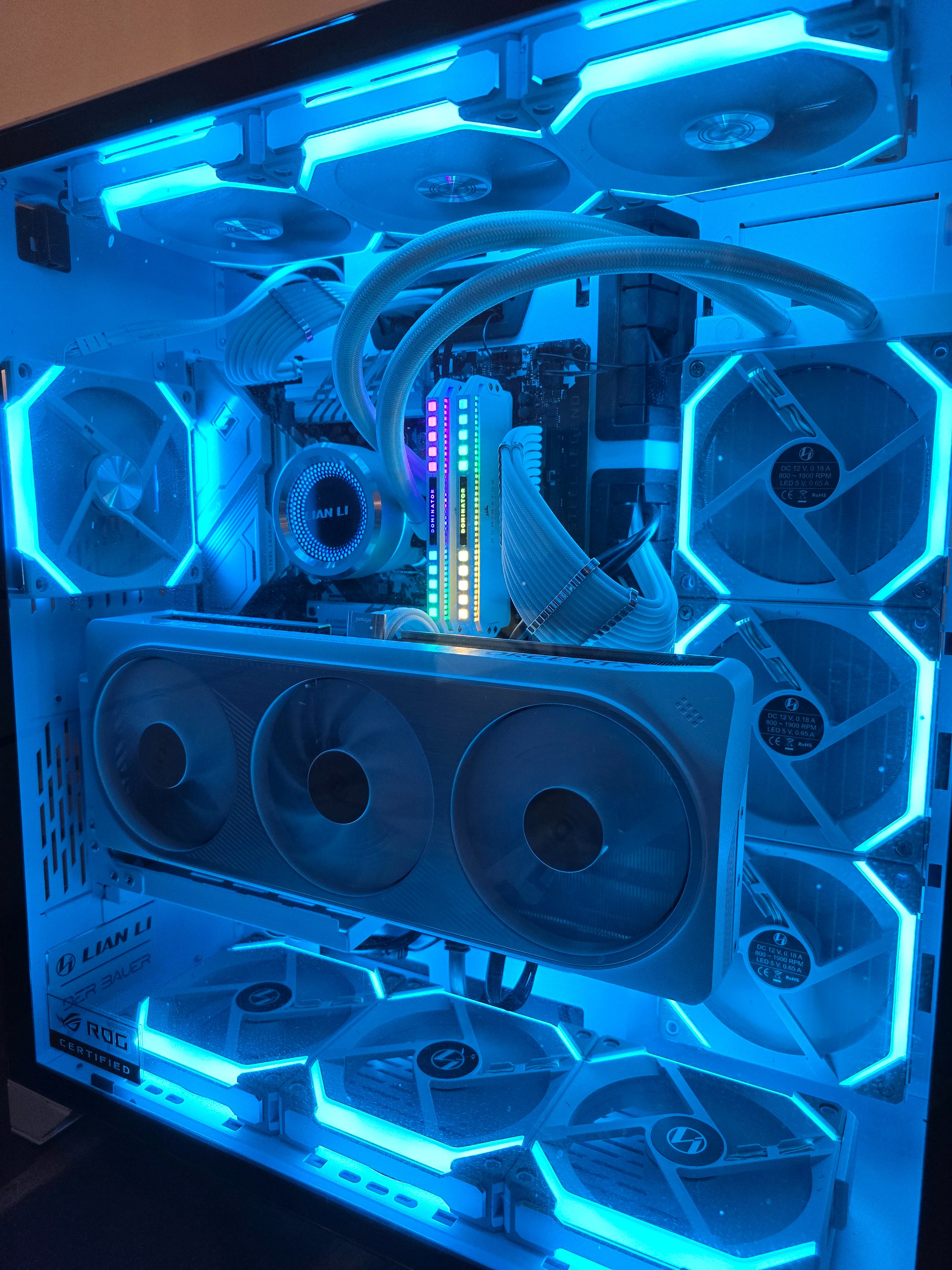

  • Grafikkarte ist derzeit Vertikal installiert, auch die Horizontale variante hat keinen Unterschied gemacht (falls er sicht heruntertakten sollte durch die wärme)
  • Grundsätzlich ist die Temperatur in meinem System auch kein Problem, soweit ich den Prozessor nicht übertakte
Vielen Dank schonmal an alle! :D

Welche Auflösung denn bitte? (2K = 1980 horizontal = Full HD)

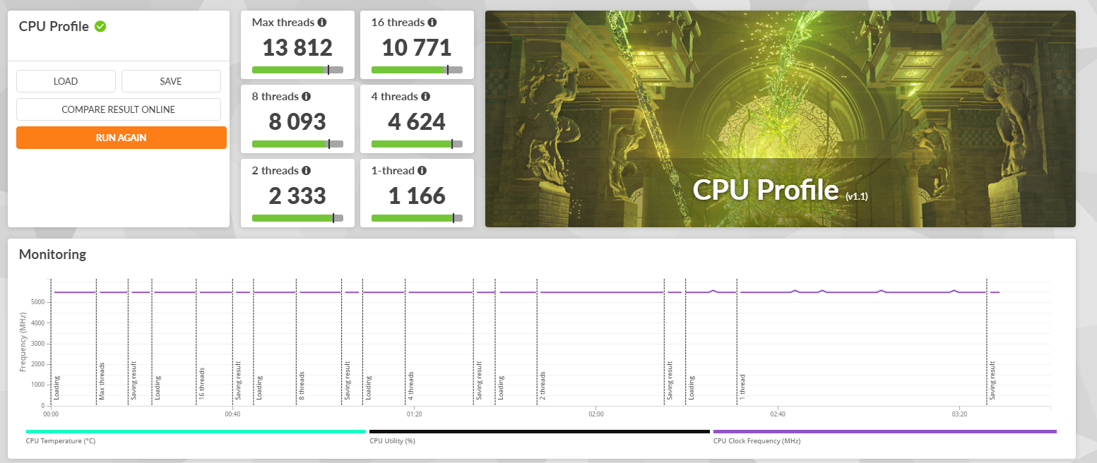

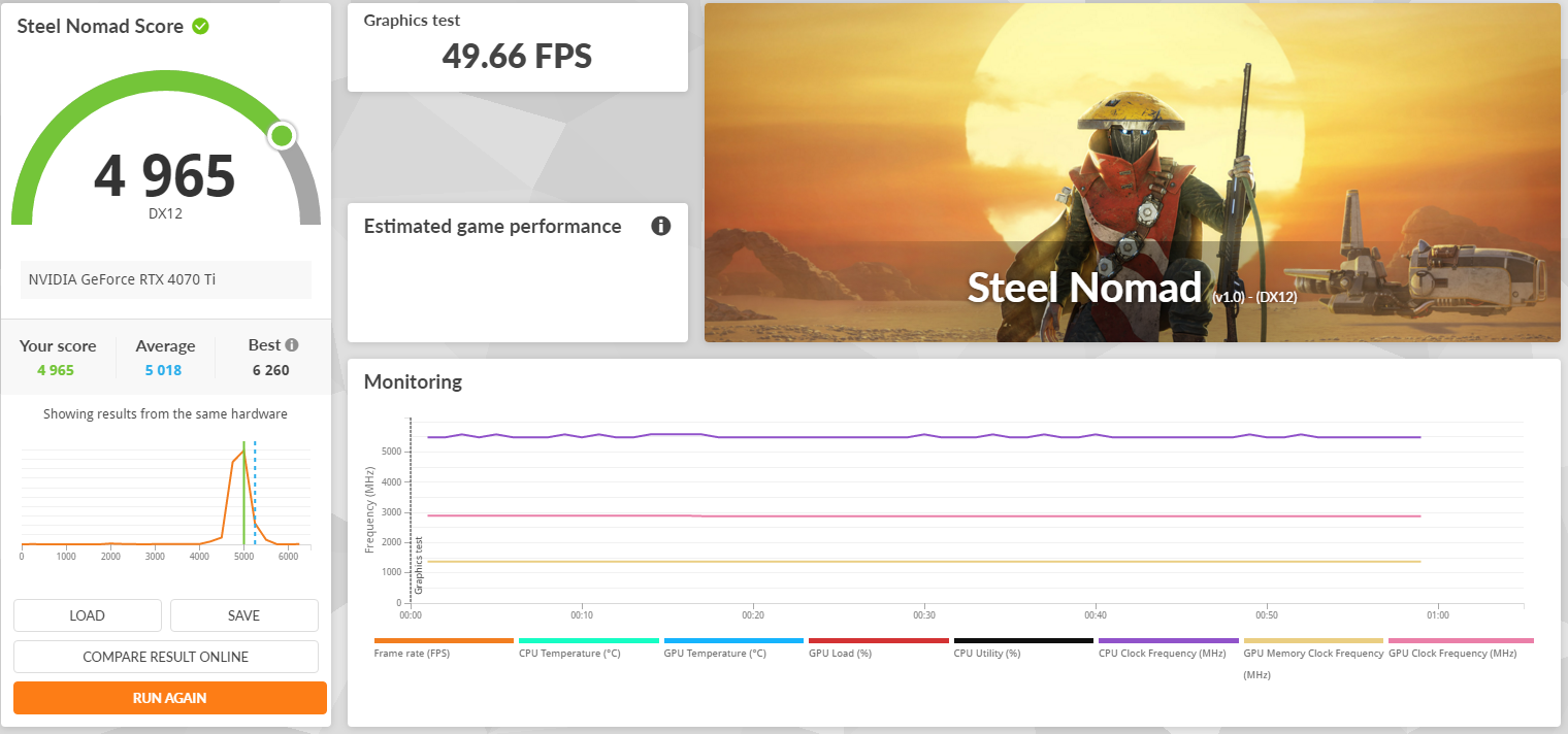

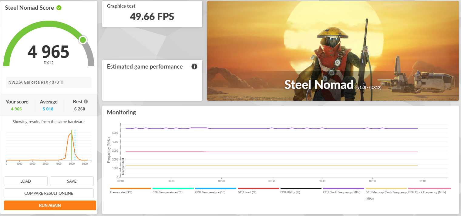

Die GPU liegt ja voll im Soll, hält die CPU im Benchmark was sie verspricht?
Standartmäßig Full HD also 1920x1080
Nur COD habe ich auf 2k gespielt also 2560x1440
CPU Benchmark ist ebenfalls angehangen, aber leicht unter dem SOLL
Win 10 oder 11? Kannst versuchen die größtenteils nutzlosen E-Cores im Bios auszuschalten. Resizable Bar ist an?

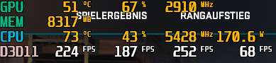

Wenn die GPU 99% hat bist du im GPU-Limit. Wenn die GPU weniger als 95% hat bist du im CPU-Limit. Der Prozentwert bei der CPU sagt nichts aus, weil nicht alle Kerne ausgelastet werden können..
Reaktionen: JeyP252 und nERdWIN
Ich finde kein Windows. Windows 10/11? PC ständig aktuell also W11?
Es gibt keinen haben SOLL.
CPU A kann 10% schneller sein als CPU B.
CPU C kann genauso schnell sein wie CPU A und dabei 10W weniger nehmen.
Mit welchem SOLL Wert vergleichst du? Du hast auch DDR4 RAM. Vergleichst du auch mit DDR4 Tests?
Reaktionen: JeyP252
Also laut Computerbase Benchmark von CS2 erreicht eine 4070ti super in Full HD 330 FPS im Durchschnitt.
Allerdings mit dem deutlich schnelleren Ryzen 7950X3D.
Selbst eine 4090 erreicht hier nur knapp 400 FPS.
Deine Leistung liegt also im grünen Bereich.
Reaktionen: JeyP252
@rocka81 Okay, vielen Dank für die Infos.
Ich werde mir dann mal Resizable Bar anschauen.
Grundsätzlich werde ich dann ja nicht mehr FPS rausbekommen können, höchstens noch ein paar Prozent mit einem DDR5 Setup und evtl. Übertakten.
War zwar der meinung es wäre noch mehr drin, aber dann habe ich mich wohl getäuscht.
