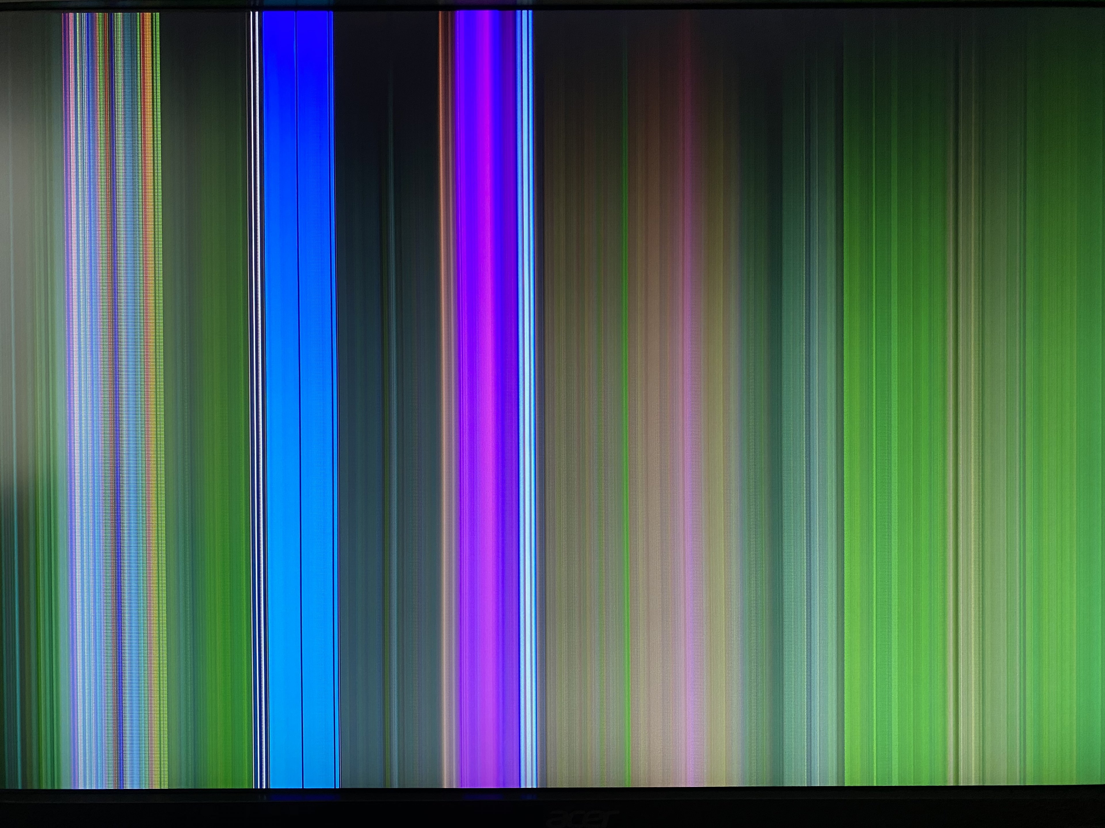

Sobald ich länger als 1 Stunde Computer spiele ( LOL ) startet mein Rechner einfach neu oder hängt sich komplett auf.
Manchmal habe ich auch dieses Bild [IMG]https://pics.computerbase.de/forum/attachments/828/828932-3bcbba81fc81e93a9636547d9c56de86.jpg[/IMG]
Was sagt mir das oder wie reagiere ich da drauf ?
Ich vermute mal das die Graka defekt ist ?

VRAM ist bei dem Bild sehr wahrscheinlich.
Vielleicht mal mit Furmark einen Stresstest machen. Wenn das nach ein paar Minuten reproduzierbar ist, wird es wohl die GPU sein.
Reaktionen: Asghan
Besteht dieses Problem nur bei LOL, oder auch bei anderen games?
Ich hatte sowas damals bei der rx 580 bei mir war der vram defekt wenn er heiss wurde gab's so ein bild. Dauerte bei mir nur keine stunde nur ca 5 min ingame

Oder ansonsten mal die Karte beim Kumpel testen, wenn die Möglichkeit besteht

Ich habe mittlerweile eine neue Karte. Saphire 5700 xt und es ist der gleiche Fehler aufgetreten.
Wieder das gleiche Bild. Habe dann öffters resetet und das Bild ist nicht verschwunden.
Erst nach dem ich das Netzeil auf 0 gestellt habe.
Was kann das sein ? Es ist echt zu verzweifeln.
Ich weiß, es ist weit hergeholt, aber mal ein anderes HDMI-Kabel oder einen anderen Monitor getestet?
Reaktionen: osf81 und Silverangel
