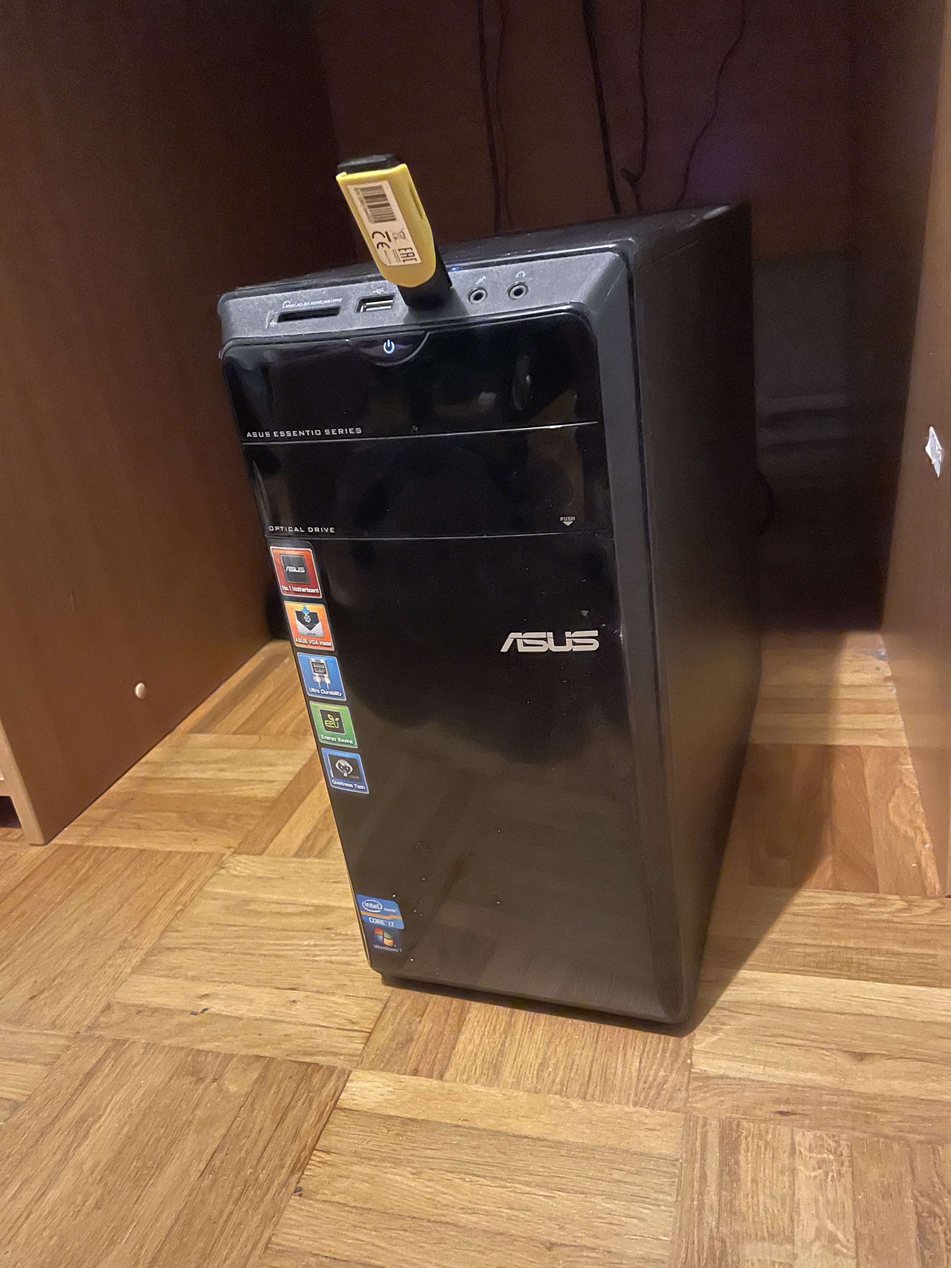

Da solltest du messen wieviel Platz für einen Kühler vorhanden ist.
Der Ben Nevis Tower Kühler braucht mindestens 140mm über der CPU.
Check das mal, sonst müsste ein besserer Top Blower her.
Oder mach mal ein Bild vom Case.
Könnte knapp gehen, aber du wirst mal aufmachen und messen müssen, um da sicher zu gehen.
Ein Foto vom Innenraum könnte uns helfen, Dich richtig zu beraten.
Eventuell reicht auch Entstauben und ein Gehäuselüfter, falls noch nicht vorhanden.
Ein besserer Kühler wäre auf jeden Fall sinnvoll, die CPU hat 95W TDP aber wieviel Platz du hast wirst du leider selber messen müssen, zu dem Gehäuse gibt's die Information leider nicht im Netz.
