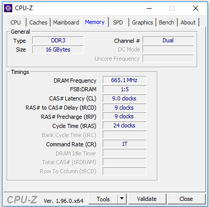

Warzone ist schon recht Hardware hungrig, aber auf Low sollte es eigentlich noch ausreichend schnell laufen.
Wievioele FPS bekommst du den im Schnitt? Grafikkartenauslastung?
Gängigster Fehler neben XMP überhaupt, der RAM läuft nicht im Dual Channel, hast du das schon geprüft?
Reaktionen: Danekkk
Sorry aber für diese Games reicht deine CPU einfach nicht aus, besser gesagt ist beides nicht Sahne aber der 2600er ist in Warzone die absolute Bremse.
Ich habe mal eben nachgeschaut. Aber dieser Fehler ist bei mir nicht der Fall. Danke trotzdem für den Hinweis!

Bei nem 2700 und ner 1050ti braucht man den Fehler für low fps nicht beim RAM suchen ;)
Arbeite den link von nilson durch, alles andere ist Rätselraten.
Der RAM scheint aber nur mit 666 bzw. 1333 MHz zu laufen. Sind das nur DDR3-1333 Riegel?
was für eine 2600er Intel Normaler Takt ist ... solange kein Z-Board auch kein RAM OC ... achja oder P Board.
