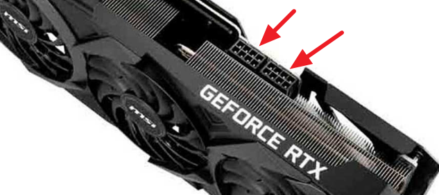

Die Grafikkarte hat nur die Buchsen, also da wo du die Kabel reinsteckst. Siehe z.B. hier:
Die Hersteller liefern keine Kabel mit, da der Anschluss auf Netzteilseite meines Wissens nicht standardisiert ist.
Und bei nicht-modularen Netzteilen kannst ja eh nix dazu stecken.

Ne aber in der packung ist so ein gelbes kabel dabei, mein netzteil paket ist wo anders, also mir wurde geholfen mit dem pc und ich habe nichts hier ich habe nur den pc die pakete sind wo anders
Das ist nur ein Adapter, von 2x 6-Pin auf 1x 8-Pin. (2 x 75 Watt → 1x 150 Watt)
Auf der anderen Seite des Adapters musst du trotzdem das Netzteil anschließen.
Bedeutet du brauchst entweder 2x 8-Pin Stecker vom Netzteil kommend oder 1x 8-Pin und 2x 6-Pin.

Und bei Grafikkarten ist wenn überhaupt nur Adapter zeug bei. Die nötigen Stromkabel liefert dein Netzteil!
Die 1050 kommt ohne externe Stromversorgung aus, die 75 Watt die die zieht bekommt sie auch über den PCIe-Anschluss direkt vom Board.

Und direkt als wichtiger Hinweis: DIese beigelegen Molex auf PCI-E 6-Pin Adapter AUF GAR KEINEN FALL!!!!! verwenden. Brandgefahr. Sollte Dein Netzteil nicht alle benötigten Anschlüsse für Deine neue Karte haben, tausche Dein Netzteil bitte gegen ein Neues, passendes aus - aber hier nicht am falschen Ende sparen sondern Markenqualität nehmen.
Der Palit 3070 sollten aber diese Adapter nicht beiliegen. Dein NEtzteil sollte also passende Kabel haben. Ich halte zudem ein 550 Watt Netzteil, auch wenn es von BeQuiet ist, etwas zu knapp bemessen für ne 3070. Denk da mal über einen Austausch gegen ein 65ß-700 Watt Netzteil nach. BeQuiet ist ne gute Wahl.
@Bono35 sein Netzteil hat im Lieferumfang 2x PCIe 6+2 Pin Kabel dabei, sollte daher also klappen - wenn er denn die Kabel findet 😅
8+6+6 Pin an der Grafikkarte mittels Adapter geht gar nicht, erst die größeren Serien haben 4x PCIe 6+2 Pin Kabel.

Wozu hast Du denn jetzt ein neues Netzteil bestellt und wieso machst Du dich nicht mal selbst schlau? Eine RTX 3070 hat eine TPD von 220 Watt und die CPU von 65 Watt. Natürlich reicht Dein Pure Power mit 550 Watt vollkommen aus. Locker sogar. Ist kein High End Gerät, aber grundsolide.
Warte ab bis die Pakete da sind und bis dahin kannst Du ja nach den alten Kabeln suchen und/oder Selbststudium betreiben, wie man eine Grafikkarte korrekt machanisch und elektrisch einbaut. Da gibt es dieses jutjub und das Internetz. Das ist voll mit Wissen. Sich intellektuell in solcherlei Dingen zu verselbstständigen, ist keine Sünde.

Ich habe nur eine Grafikkarte bestellt aber das netzteil habe ich vor 2 jahren mit allem anderen bestellt und das ist nicht bei mir die netzteil box. Aber könnte ich nicht so ein kabel einfach kaufen
Ich brauche halt an der Karte einen 2x8 und am netzteil weis ich es bis jetzt nicht
