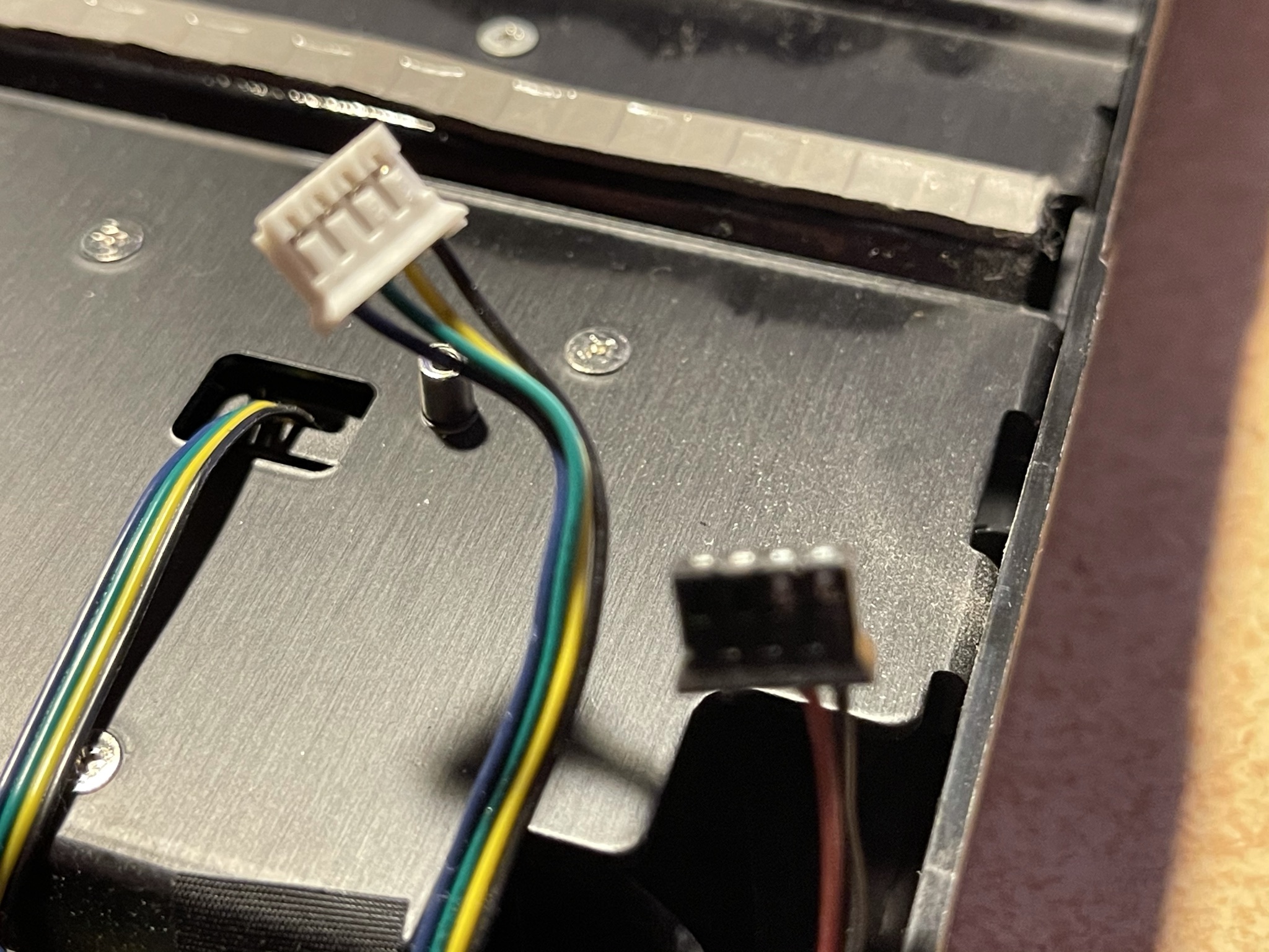

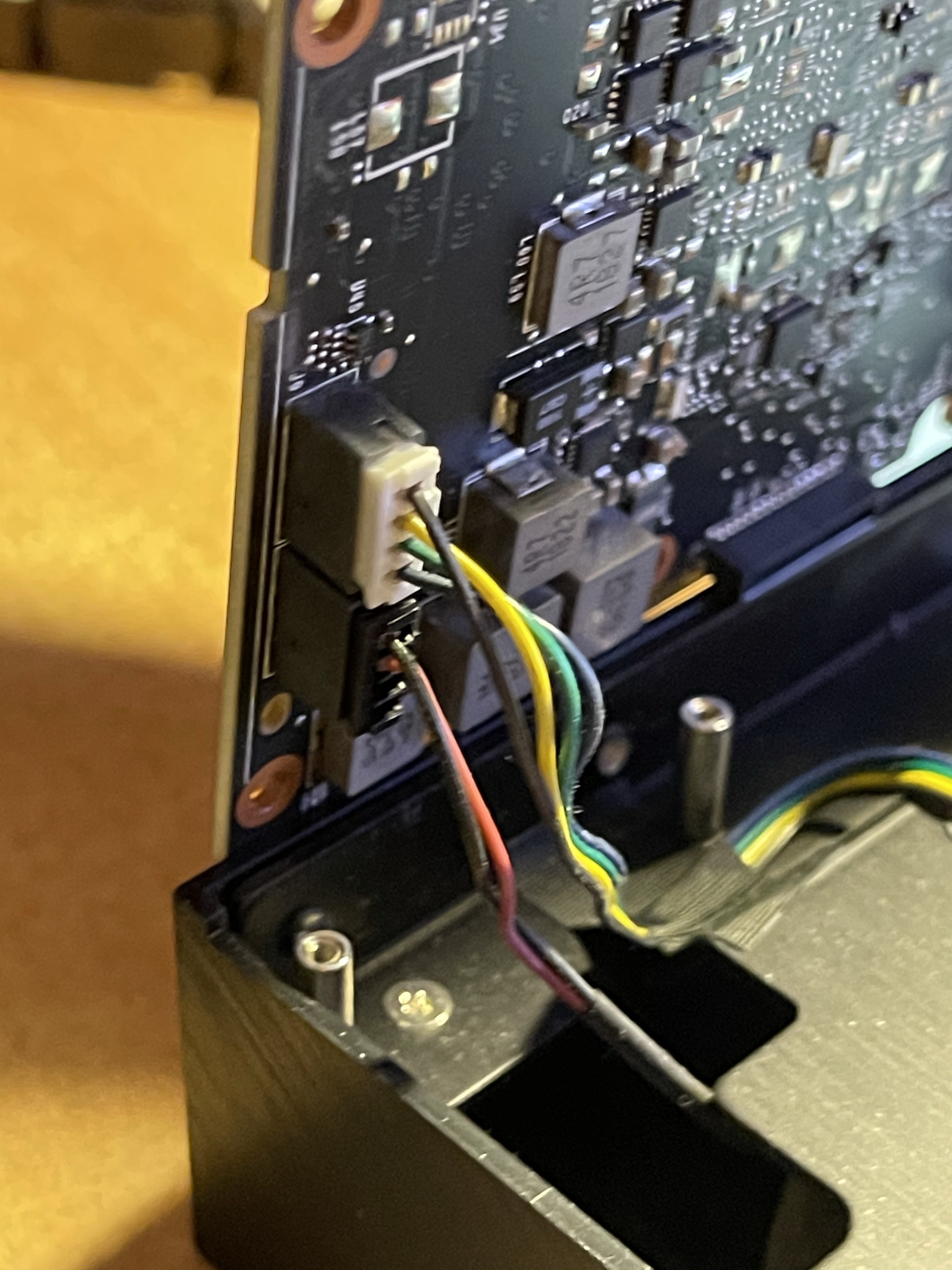

An dem Stock-Kühler von Asus sind 2 4 Pin Stecker. siehe Fotos!!
Meine Idee ist es, die Noctua NF-A12x25 FLX so umzubauen / modifizieren / adaptieren, so dass ich diese nicht vom Mainboard Chassis1 und Chassis 3 versorge, sondern von der Grafikkarte. Das ist die Idee.... und das sind ein paar Fragen....
  • würde das im Prinzip so funktionieren??
  • wie ist die Steckerbelegung der beiden Kabel an dem Asus-Lüfter??
  • was brauche ich alles und wo kann ich es bestellen?? Lötkolben, Schrumpfschlauch und ein wenig Erfahrung vorhanden!!

ABER.... wofür ist der 2te Stecker am Asus-Kühler?? 4 Pin wo nur 2 belegt sind?? Oder hab ich wieder ein Brett vor dem Kopf...?? :confused_alt::rolleyes:

Der zweite Anschluss mit 2 Kabeln ist wahrscheinlich für ein Led Licht vom Original kühler
:D :D .....ja klar... LED... oh man. Hab den Wald vor lauter Bäumen nicht gesehen....!!! Also, Adapter bestellt. Ich melde mich wieder mit Ergebnis.... Danke an das Kollektiv!!! So muss das sein....!!!
