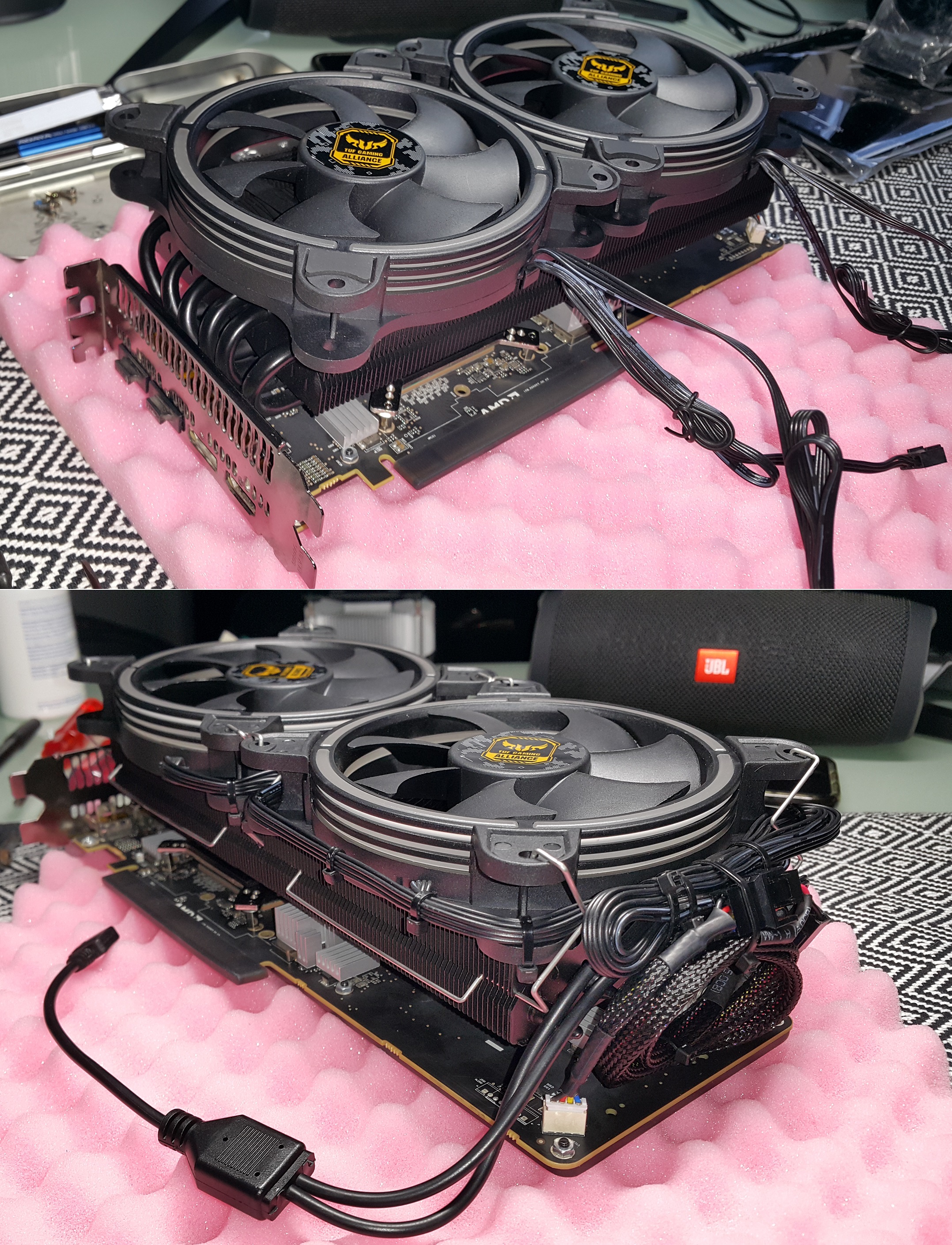

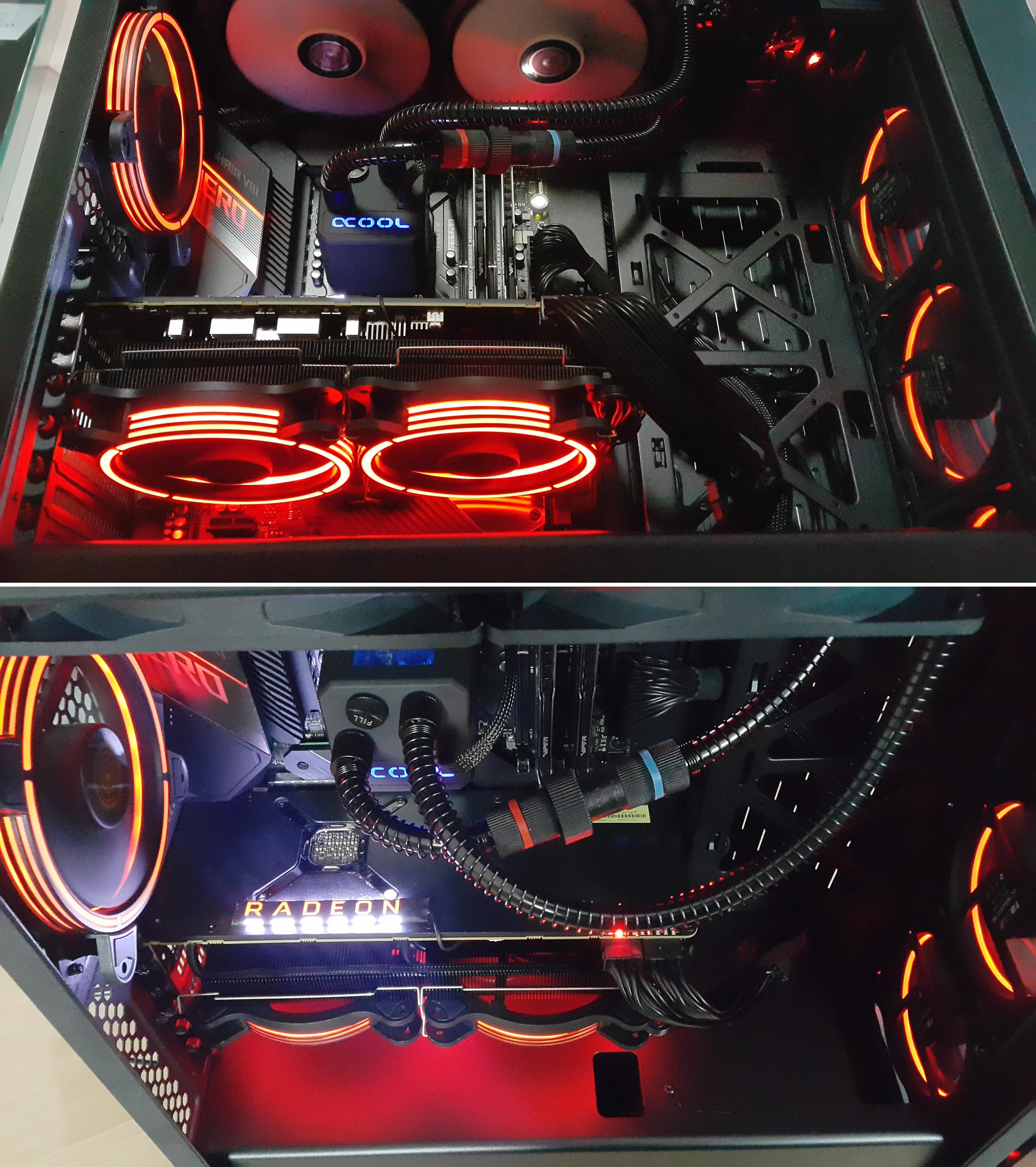

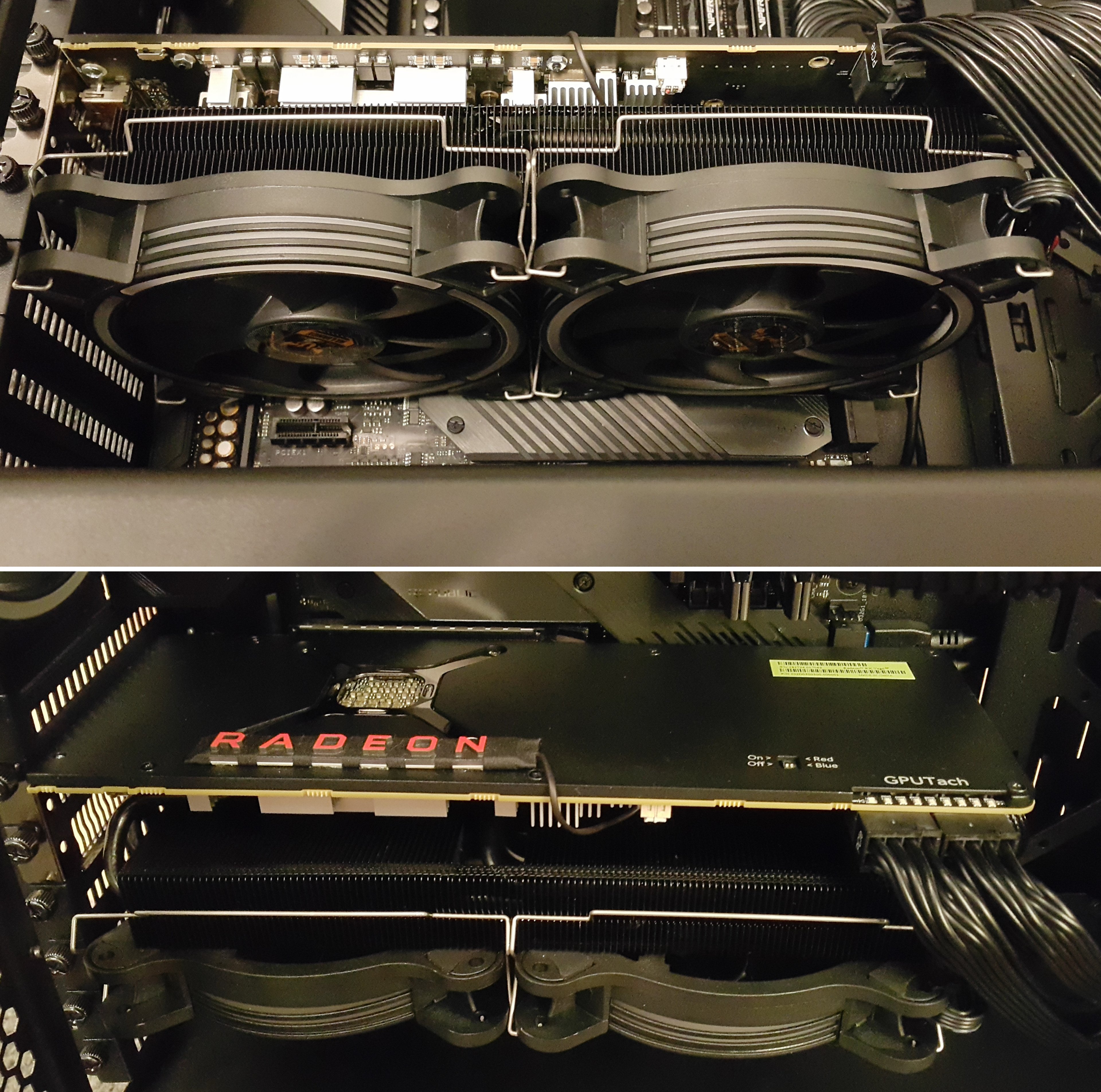

Ich hab auch einen Morpheus auf meiner RX 5700 XT.
Habe mir noch ein paar andere Kühlkörper für den VRAM gekauft und die rückseitige Metall Backplate mit Wärmeleitpads unter dem VRAM verbunden. Auf der Backplate sind noch sämtliche übrigen Kühlkörperchen die beim Morpheus dabei waren geklebt. Darüber wird echt viel Wärme abgegeben.
Die Temps des VRAM sind so ganz okay. Könnten besser sein, aber mit ausreichend airflow im Gehäuse bleiben die unter 85°C.
Hab nur Probleme mit der Hotspot Temp, aber ich glaube ich habe auch echt Pech in der silicon lottery gehabt...
Kann bei Gelegenheit mal Bilder posten, falls gewünscht.

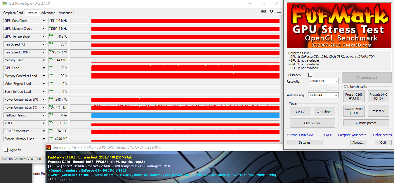

Ich habe mir jetzt auch mal einen "Ghetto-Mod" zusammengebastelt - ein Dankeschön geht raus an @SJAFNWEIF
Basis ist eine GTX 1080 AMP und als Lüfter sind jetzt zwei Arctic P12 drauf. Ich muss sagen: Die Umrüstung war deutlich effektiver, als ich gedacht habe. Vorher lief die Karte eigentlich fast immer ins Temp.-Limit (83 °C) und hat dabei von den 230 W TDP (von Zoatc ab Werk erhöht) 200 W "geschafft".
In der neuen Konfiguration kann ich die TDP um 20 % erhöhen (mehr geht nicht) und im Power-Limit zieht sie laut GPU-z dann ca. 265 W - ohne ins Temperaturlimit zu laufen. Ist knapp, sind 80 - 81 °C aber eben bei deutlich mehr Abwärme - Respekt. So war es jedenfalls in Furmark bei WQHD ohne MSAA.
Praxisnaher dürfte Furmark allerdings mit 2x MSAA sein (zu Gametests bin ich noch nicht gekommen) und da läuft die Karte jetzt entspannt im Voltage-Limit.
Getestet habe ich jeweils mit prime95, damit auch die CPU Abwärme macht und sich das Gehäuse ordentlich aufheizt. Bin mal gespannt, wie es in Spielen aussieht, aber die Ergebnisse im Power-Limit sind vielversprechend, da könnte gut ein knapp zweistelliger Temperaturvorteil bei rauskommen.
btw: Ich denke, der bloße Durchsatzgewinn durch die größeren Lüfter trägt sicherlich seinen Teil dazu bei, ein Großteil von der Verbesserung kommt aber sicher auch durch das Weglassen der Plastikabdeckung. Die 120-mm-Lüfter ragen ca. 2 cm über den Kühler hinaus und dessen Ränder sind nun ja nicht mehr mit Plastik abgedeckt. Als ich mal die Hand rangehalten habe, hab ich einen ordentlichen, waren Luftstrom an der Seite rausgehen gespürt - wo vorher ja dicht war. Der luftigere Aufbau tut der Kühlung sicherlich gut.
An der Lüfterkurve hab ich nichts geändert. Die Lüfter laufen im Leerlauf mit knapp über 200 U/min und manchmal sind sie noch etwas langsamer (< 100), dann gibt der Sensor manchmal 0 aus. Aber ansonsten tun sie auch ohne Spielereien mit angepassten Lüfterkurven o.ä. was sie sollen.
Kann "Ghetto-Modding" von daher weiterempfehlen. Es ist natürlich viieel billiger, als einen Custom-Kühler raufzusetzen und man muss sich auch keinerlei Gedanken über die VRM- und RAM-Kühlung machen, da der Werkskühler ja idR eine ordentliche Bodenplatte dafür hat. Und um Kompatibilität muss man sich auch keine Gedanken machen.
Nachteil ist natürlich, dass man so nicht komplett geizen kann beim GraKa-Kauf - die Kühlerbasis sollte ja schon stimmen. Aber man kann noch einiges rausholen.
Anno 1800: Voltage-Cap, ca. 200 W und max. 72 °C. Das passt gut, da die Karte vorher wie gesagt bei ca. 200 W ins Temp-Limit gelaufen ist - na ja, eigentlich eher früher.
Der Mod hat also mindestens 10 °C bessere Temperaturen gebracht. Für 20 € einschließlich Versand - nicht schlecht.

der Unzensierte schrieb:Und bei der Vega64 mit Morpheus II das hier:
Genial
Gamefaq schrieb:Genau das @CB. Es gibt zwar gute Custom Lösungen der Hersteller. Allerdings lassen sie sich ihre guten Lösungen auch dementsprechend bezahlen. Denn die meisten Custom Lösungen die minimal mehr als die Referenz kosten Kühlen zwar (etwas) besser sind aber auch alle Laut! 50€ Aufpreis ist da das Minimum für brauchbare Customs der Hersteller. Meistens sind es 75-100+€ (Bei Asus sind die mehr als 100€ der Strix Modelle sogar normal). Sie ALLE steckt der Morpheus Kühler in die Tasche und es müssen nicht mal teure Lüfter sein. Günstige und leise von Arctic oder bequeit tun es auch. Denn er ist dabei noch Kühler und Leiser weil er keiner Beschränkung was die Größe der Kühlkonstruktion angeht unterliegt um optisch eine das PCB komplett umschließende Kühler samt Lüfter Konstruktion anzubieten.
Der Morpheus ist samt Lüfter immer ein MASSIVES Gerät.
Man muss nur den Platz und die Muße haben ihn anzubringen.
SV3N schrieb:Sieht zudem brutal aus...
...richtig, ein geiles "Gerät"
Der hohe Preis für den Kühler rentiert sich meiner Meinung nach schon vorrausgesetzt, dass man den wieder verwenden kann (was ich bisher immer konnte irgendwie). Wenn man so einen Umbau von vorn hinein schon plant, kauft man auch selten die teuerste Variante einer Grafikkarte. Meist langt dann die günstigste Referenzkarte mit schlechtestem Kühler. Dann relativiert sich das zu den Karten mit "guten" Kühlern und ist dabei sogar um längen besser unterwegs. Muss man eben Mut und Muse zum Basteln mitbringen
Ich wünschte, dass es zumindest die Ref. Designs der Grafikkarten als "Bulk" reine Platinen ohne Zubehör zu kaufen gäbe. Von mir aus ab obere Mittelklasse da hier die meisten Umbauten auf WaKü oder alternative Kühler stattfinden. Nicht nur preislich wäre das wünschenswert da ja nicht nur der Kühler an sich wegfällt sondern auch das ganze drum herum wie Entwicklung und Testing sondern man könnte so auch viel im Bereich "Nachhaltigkeit" Verbessern (z.B. Alphacool Eiswolf, Kühler wie Morpheus usw. die man wiederverwenden kann). Wie eben bereits auch bei CPUs und Mainboards gehandhabt wird und ganz normal ist. Wäre das Selbe.
Das ist übrigens meine ex Vega64. Hab für meinen Bruder ein System aufgebaut und den hat er dann von mir geerbt. Ich hatte den mit dem Morpheus II Core umgebaut. Über rund 70°C GPU, 80°C hot spot und 85°C SpaWa Temperaturen kommt der unter absoluter Volllast (Burn In) in Furmark nicht und ist aus dem Gehäuse auch nicht raus zu hören. Mit UV in Benchmarks ca. 65°C bei gleichzeitig etwas mehr Performance. In FHD Spielen sieht er die 60°C kaum. Bester GPU Luftkühler den ich je verbaut habe. Mit anderen Lüftern sicherlich noch mehr Potenzial aber die Enermax haben mich auch sehr beeindruckt trotz kleineren Rotoren als übliche 120er (wegem RGB Rahmen).
